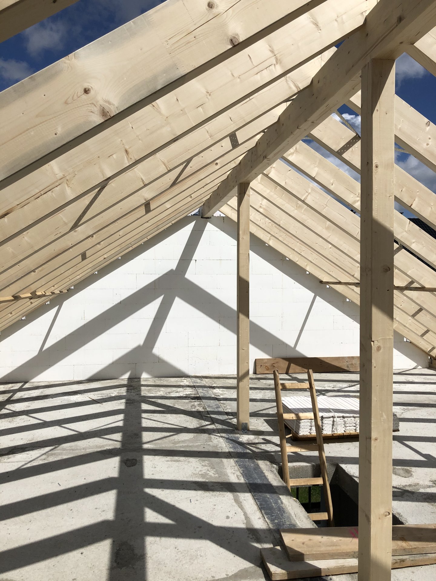

    Hallo zusammen.
    ich habe vor in einen betonierten Giebel 50cm unter der Firstpfette ein Loch D=16cm rauszustemmen.
    Betonstärke 15cm C25/30.
    Würdet ihr euch wegen der Statik Gedanken machen?
    besten Dank.

    Ja.

    Ok. Vielleicht anders gefragt. Meint ihr es gibt statische Probleme? Und wenn ja, warum?
    Es wird keine Bewehrung durchgebrochen
  4. #4 simon84, 30.04.2020
    23.256
    6.903
    Dach, Giebel, Nähe vom First, relativ sparsame dicke/Betonmischung
    Ohne genaueres über das Dach zu wissen eher ungut

    Da hinten soll das Loch rein mit 16cm Durchmesser.

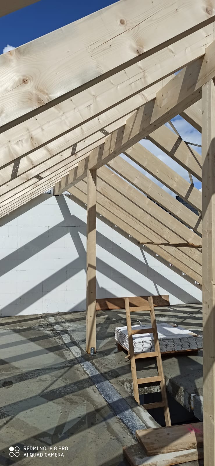

    Hier noch ein Bild.

    Stemmen ist gleich nach sprengen so ziemlich das Blödeste, was Du mit dem Giebel machen kannst.
    Woher weißt Du das?

    Weil die Bewehrung immer zwischen den einzelnen Elementen sitzt. Sagen wir mal so, ich weiß genau wo die Bewehrung liegt.
    Nur rausstemmen wollte ich nicht. Ich wollte kreisrund viele kleine Löcher bohren und dann eben den Kern rausstemmen. Nicht das ganze Loch.
    Mein Rohbauer und Bauleiter meinten, es wäre kein Problem da ein Loch rein zu machen. Wollte aber halt mehre Meinungen hören.

    Kann die Baufirma oder der Statiker nicht erreicht werden?
    Wenn überhaupt dann als Kernbohrung.
    Es wird ggf sicher möglich sein eine Metallkonstruktion zur Entlastung am First herzustellen

    Du hast gefragt, ob sich jemand wegen der Statik Gedanken machen würde. Du hast eine Antwort bekommen.
    Übrigens: Du schreibst von einer Betonwand. Auf meinem Handy sieht es eher nach Porenbeton aus?

    Nein es ist definitiv Beton. Nennt sich DuoTherm. Innen und außen Dämmung und wird dann verfüllt mit Beton.
    Bin ja auch froh für die Antworten.
    Jetzt die Frage. Dem Bauleiter und dem Rohbauer vertrauen?
