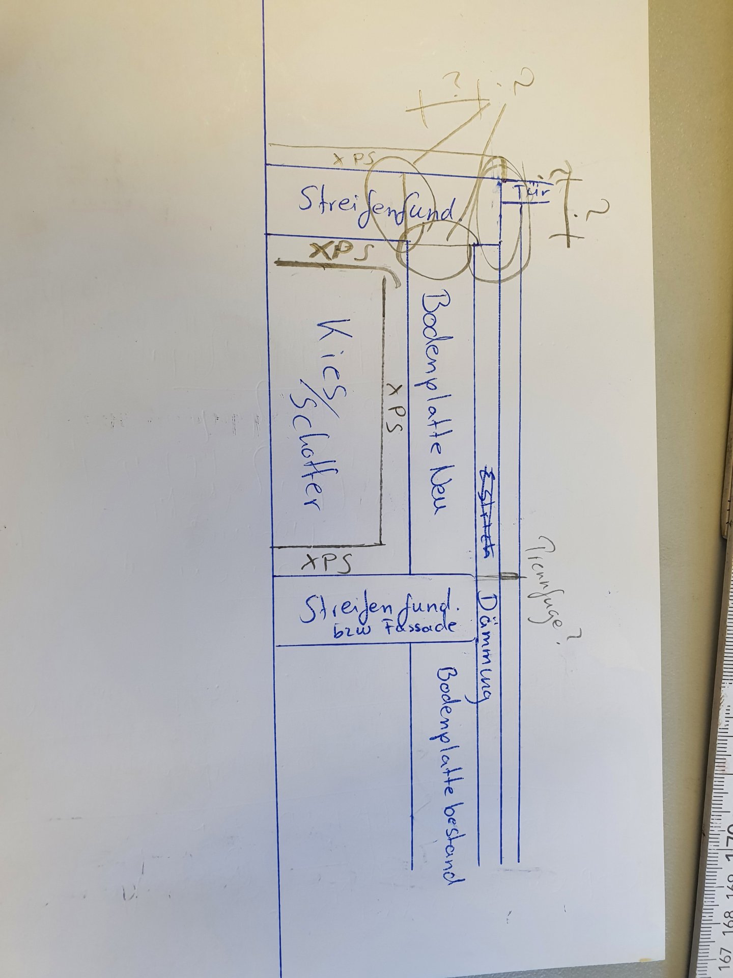

    Hallo zusammen mein Name ist Mahmoud, dies ist mein erster Thread, also bitte nicht übel nehmen, falls Informationen oder ähnliche fehlen.
    Einfach anfragen und ich versuche diese so genau wie möglich zu beantworten.
    So, nun zu meinem Anliegen:

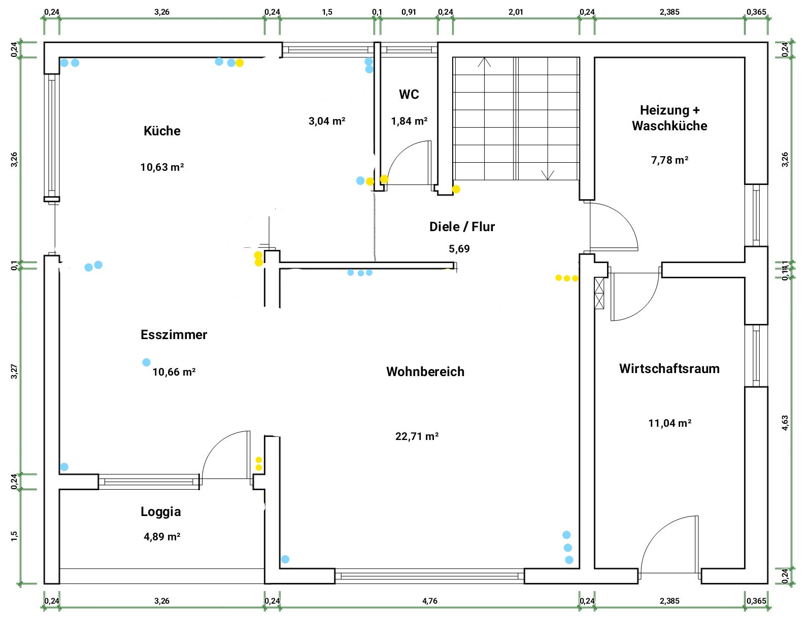

    Wir haben ein EFH erworben dessen Loggia im Gartengeschoss nicht benötigt wird und gerne unser Esszimmer erweitern soll.
    Wir haben keinen Keller. Von der Straße/Haupteingang aus gesehen befindet sich der Gartengeschoss eine Etage tiefer.
    Ich lade gleich zwei Bilder mit hoch bei denen der aktuelle Zustand und ein anderes welche ich gezeichnet habe zu sehen sind.
    Alle mit Bleistift markierten Punkte sind noch unklar.
    Bitte hier drum um Mithilfe!
    Kurze Infos vorab. Ich würde die U-Baustahle in die vorhandene 3 "Wände" auf Höhe der neuen Bodenplatte mit injektionsmörtel befestigen.
    Das gleiche gilt seitlich für das Streifenfundament.
    Unter und über den Baustahle für die Bodenplatte kommt je eine Stahlmatte zum einbetonieren.
    Nun letztendlich zu den eigentlichen Fragen:
    1. Wird die Bodenplatte auf das Streifenfundament gegossen oder auf die ähnliche Weise wie auf dem Bestand angebracht?
    2.Wie dick sollten der Streifenfundament und die Bodenplatte sein?
    3. Laut fensterbauer sollte die neue Hebe-Schiebetür bestenfalls dem Rohbeton. Soll ich mot dem Estrich dann im Anschluss da gegen? Oder doch eher die Tür auf dem Estrich?
    4. Sind die XPS Platten wie auf dem Bild gezeichnet so richtig? Welche Stärke sollten diese betragen?
    5. Sollte bis auf die Seite der äußeren XPS-Platte noch anderes abgedichtet werden?
