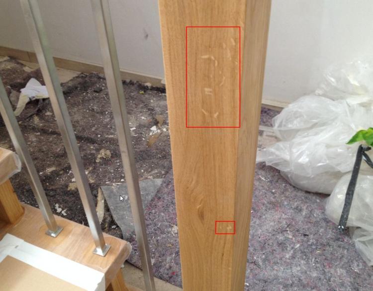

    Ende letzter Woche wurde unsere Treppe eingebaut (Eiche geölt). Eigentlich ist alles super.
    Jetzt sind mir eben am Pfosten unten folgende Stelle aufgefallen (siehe Anhang).
    Sind dies Mängel? Woher kommen diese helleren Stellen?
    Danke im Voraus.
    Ich hoffe dies ist das richtige Unterforum. Falls nicht bitte ich den Thread entsprechend zu verschieben.
    Vielen Dank im Voraus für die Rückmeldungen.

    entwarnung ;)

    Danke mls. Also alles im Normalbereich?
    Die Treppe sieht echt toll aus und hat sonst nicht diese Stellen. Daher war ich mir unsicher.

    Das gehört zur Eiche dazu. Holzstruktur ist KEIN Mangel, sonst lieber für Stahl entscheiden

    hallo,
    die hier zu erkennende Holzstruktur ist das eigentlich Besondere an der Eiche. Die leicht glänzenden Strukturen (deshalb auch "Spiegel" genannt) sind quer angeschnittene Markstrahlen, also Holzzellen, die aus der Markröhre in radialer Richtung des Baumstammes verlaufen.
    Diese gibt es zwar bei einigen Holzsorten, sie sind aber nur bei der Eiche so besonders groß und je nach Einschnitt der Bretter oder Bohlen besonders gut zu erkennen.
    Esche beispielsweise ist in der Porigkeit von Eiche kaum zu unterscheiden und bei älteren Hölzern ist eben auch hier besonders auf eventuelle "Spiegel" zu achten, will man die Hölzer ohne makroskopische Hilfsmittel, nur unter in Augenscheinnahme, bestimmen.
    Also freue dich über die Spiegel im Holz als Kennzeichen einer besonderen Holzart, die ebenso traditionell wie modern immer wieder ihre Freunde findet.
    -----Upps Tschuldigung----- aber ich bin "Holzwurm" und ich glaube man kann in meinem Text wohl doch deutlich die Begeisterung für diesen Werkstoff herauslesen. :bounce:
    MfG der Sterneberger

    Ich verstehe die ganzen albernen Antworten nicht. Die Frage war normal gestellt und erkennbar von einem Nicht-Holz-Fachmann.
    Solche von der ganz normalen, allgemein bekannten Holzstruktur abweichenden Stellen muss nicht jeder kennen und ich wette, dass die meisten der Leute hier, die sich über die Frage indirekt lustig machen, nicht ohne Google eine korrekte Erklärung für die Entstehung solcher Stellen wie Sterneberg liefern könnten.
