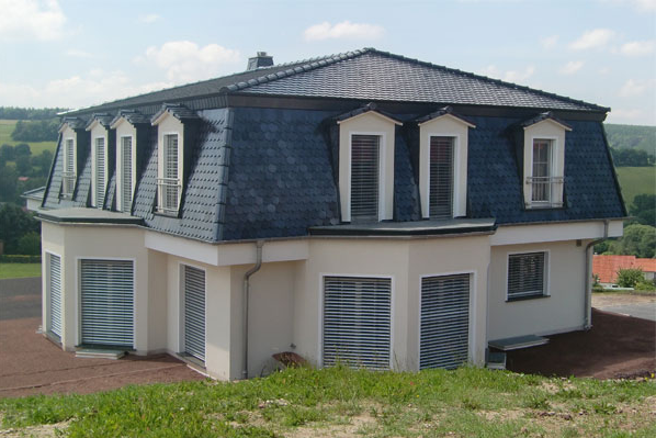

    Lieben Foristen,
    ich möchte Ende des Jahres mit dem Bau eines EFH mit Mansarddach beginnen.
    Hierfür haben wir unserem Architekt ein Bild aus dem Web vorgelegt, nachdem unser Eigenheim geplant wurde.
    Einzig bei den unterschiedlichen Neigungen sind wir uns noch unschlüssig. Daher folgende Frage: Besteht die Möglichkeit aus einem Foto die Neigungswinkel zu berechnen?
    (Foto siehe Anhang)
    Für euer Feedback bedanke ich mich im Voraus!
    Viele Grüße aus Würzburg
    Steffen

    Ja, danke. Ich habe mich verschrieben. Wir sind Mitte des Jahres mit unseren Vorstellungen und diesem Bild zu einem Architekt, der diesen Bautyp/Baustil dann umgesetzt hat. Die Dachform wurde bereits durch eine Bauvoranfrage vom Bauamt genehmigt.
    Unser EFH soll dem Haus auf dem Foto möglichst ähnlich sehen. Nicht jedes Mansarddach gefällt uns, bei diesem Objekt finde ich die Proportionen der beiden Dachneigungen jedoch sehr gelungen - daher die Frage nach den jeweiligen Neigungen.
    Mansarde 78-80 Grad, Spitze 30? 25? 20?

    Je größer Deine Fotos, um so mehr kannst Du aus selbigen Längen nehmen und mit Pythagoras fehlende Längen und mit Winkelfunktionen die Dachneigungen errechnen.
    Je genauer Deine Fotos, umso genauer Deine Ergebnisse.

    So, dann paß mal gut auf. Die Fotos (ich hoffe Du hast mehrere) auswerten und rechnen kannst Du selber.
    Ich beschreibe Dir den Weg dazu.
    Übrigens, wo steht das Gebäude?? Ich gehe mal beim Biberschwanzziegel vom Süddeutschen Format aus, dieser ist 18 cm breit und 38 cm lang.
    Lattungweite im Mansardbereich, aufgrund der der großen (noch nicht bestimmten) Neigung, nehme ich mit 16,5 cm an.
    Lattweite auf dem Walmdach, aufgrund deer geringen (noch nicht bestimmten) Neigung, nehme ich mit 14,5 cm an.
    Dachneigung Mansarde:
    Du ermittelst die Ziegelreihen an der Mansarde und multiplizierst mit 16,5 cm
    für die Doppelreihe (Kronengebinde) unter dem Walmdach schätzt Du die Länge ... 16,5 cm plus x cm
    für die Traufe gibst Du Nasenlänge der Ziegel zu, i.d.R. 4 cm, je nach Hersteller.
    Du zählst alles zusammen und erhälst die Sparrenlänge der Mansarde.
    Ich setzte Gleichhüftigkeit der Mansardflächen voraus, gleiche Neigung. Kannst Du aus guten Bildern erkennen.
    Du zählst die Ziegelanzahl von 1. Biber unten am Gratziegel (Firstziegel) bis wo der Gratziegel "oben" den 1. Biber schneidet. Gedanklich rechtwinkliges Dreieck anlegen.
    Du multiplizierst die Ziegelanzahl mit 18 cm. (Können auch ein halber Ziegel sein, durch die Verbanddeckung)
    Du hast nun ein rechtwinkliges Dreieck, welches besteht aus Sparren, Grund und Höhe.
    Grund und Sparren sind gegeben.
    Du kannst jetzt alles rechnen.
    Beim Walmdach (oben) verfährst Du genauso, gibt nur andere Maße. Und ist schlechter auszuzählen wegen der geringeren Dachneigung. (Verkürzung der Dachziegel...)
    Laß uns das ermittelte Ergebnis wissen. Ich gebe dir dann noch einen Tip, wie Du Deine Ergebnisse überprüfen kannst.

    Das Foto ist bereits veröffentlicht. Google Bilder Suche --> "Mansarddach"

    Ganz ehrlich? Nein. Ich verstehe bei den Begriffen Lattweite, Sparrenlänge, Gratziegel etc. nur Bahnhof...
    Sind die Bilder hierfür nicht zu unscharf?
