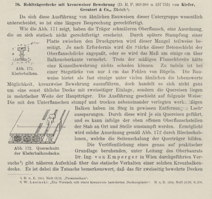

    habe einen Kunden, der ein Gebäude von 1954 hat. Die Decken sind laut Bauunterlagen von damals "Sytem Kieffer" oder "Kiefer".
    Kennt diesen Begriff jemand? Mir sagt er nämlich nichts...ist das evtl. eine alte Berliner Firma?

    eine "kiefer-balken-decke" wurde 1917 im "handbuch für den eisenbetonbau"; ergänzungsband,
    s. 110, hrsg. f.v. emperer, erwähnt ...
    ich kenne die decke nicht.

    Hohlträgerdecke mit kreuzweiser Bewehrung. U.a. eingebaut in einem Wohn-Gebäude In West-Berlin 1953.
