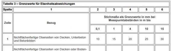

    Hallo, ich hätte eine Frage, um wieviel mm in der Steigungshöhe (17,5 cm) darf eine Rohbautreppe abweichen, damit die Masstoleranzen noch eingehalten werden.
    34 Steigungen, b= 1,0 m, Auftritt 28 cm.

    DIN 18202
    die erlaubt +/- 15 mm im Rohzustand.

    Der Bauherr bekommt Parkett direkt auf die Rohbautreppe.
    Die Stufen stimmen in der Höhe nicht. Sprich wir haben 17 cm oder 18 cm, oder 18,2 cm Steigungshöhe. Der Bauherr will aber alle exakt auf den Millimeter, damit er seinen Parkett verlegen kann. Daher will er dass wir mit Ausgleichsmasse die Stufen alle auf Höhe bringen, bzw. wo zu hoch abfräsen. Da müsste der Messpunkt aber bei 0,1 liegen, oder lieg ich da falsch?

    dann mach den Bauherren klar das die genauere , und belagsfertige Oberfläche als Nachtragsangebot Geld kostet.
    war die Tatsache denn schon vorher vereinbart ?
    wenn nicht könnte/muss der Bodenleger halt selber machen, wäre das bessere...

    Die Normtabelle für Rohfußböden halte ich da aber für fehlangewandt - auf eine Treppenstufe kommt ja nur ein Belag und kein Estrich. Für Treppen sehe ich eher die DIN 18203 und 18065 zuständig. Die 18203 ist da weniger großzügig als die 18202 (8mm), das halte ich hier auch für praxisgerechter.

    was wurde im Vorfeld vertraglich vereinbart?
    Wurden Ebenheiten gefordert oder nicht?
