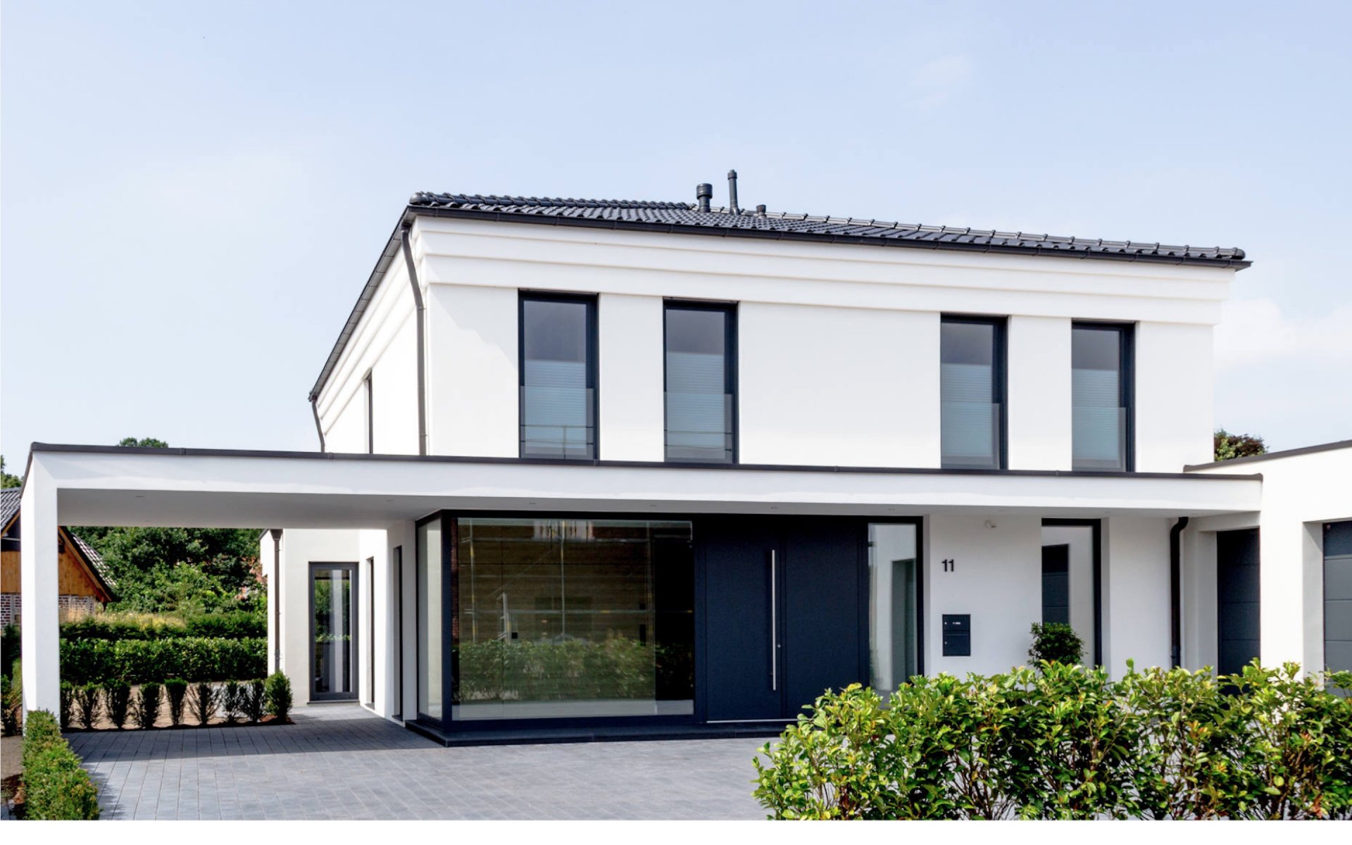

    Hallo Zusammen,
    ich plane zur Zeit ein EFH und bekomme keine vernünftigen Aussagen (Architekt und GÜ) zum Preis für dieses auskragende Element.
    1x11Meter am Gebäude und ca. 3x3m links. Ein Bild habe ich angehängt.
    Kann mir einer eine angemessene Kalkulation vorschlagen?
  2. #2 petra345, 30.09.2017
    5.252
    1.028
    Als Fertigteil kann es nicht in einem Stück hergestellt und transportiert werden. Nur aus zwei Stücken ist das wegen der Transportfahrzeuge denkbar. Dazu kommen die Kosten für Autokran, Abstützung und Befestigung mit dem Gebäude.
    Als Ortbetonteil muß die Betonart und -güte , Befestigung am Gebäude und Abdichtung geklärt werden,
    Dazu kommen die Kosten für die doch erhebliche Schalung und Einrichtung der Baustelle.
    Bei der derzeitigen Lage wird das sowieso kein Unternehmen noch in diesem Jahr machen können. Das beeinflußt auch den Preis.
