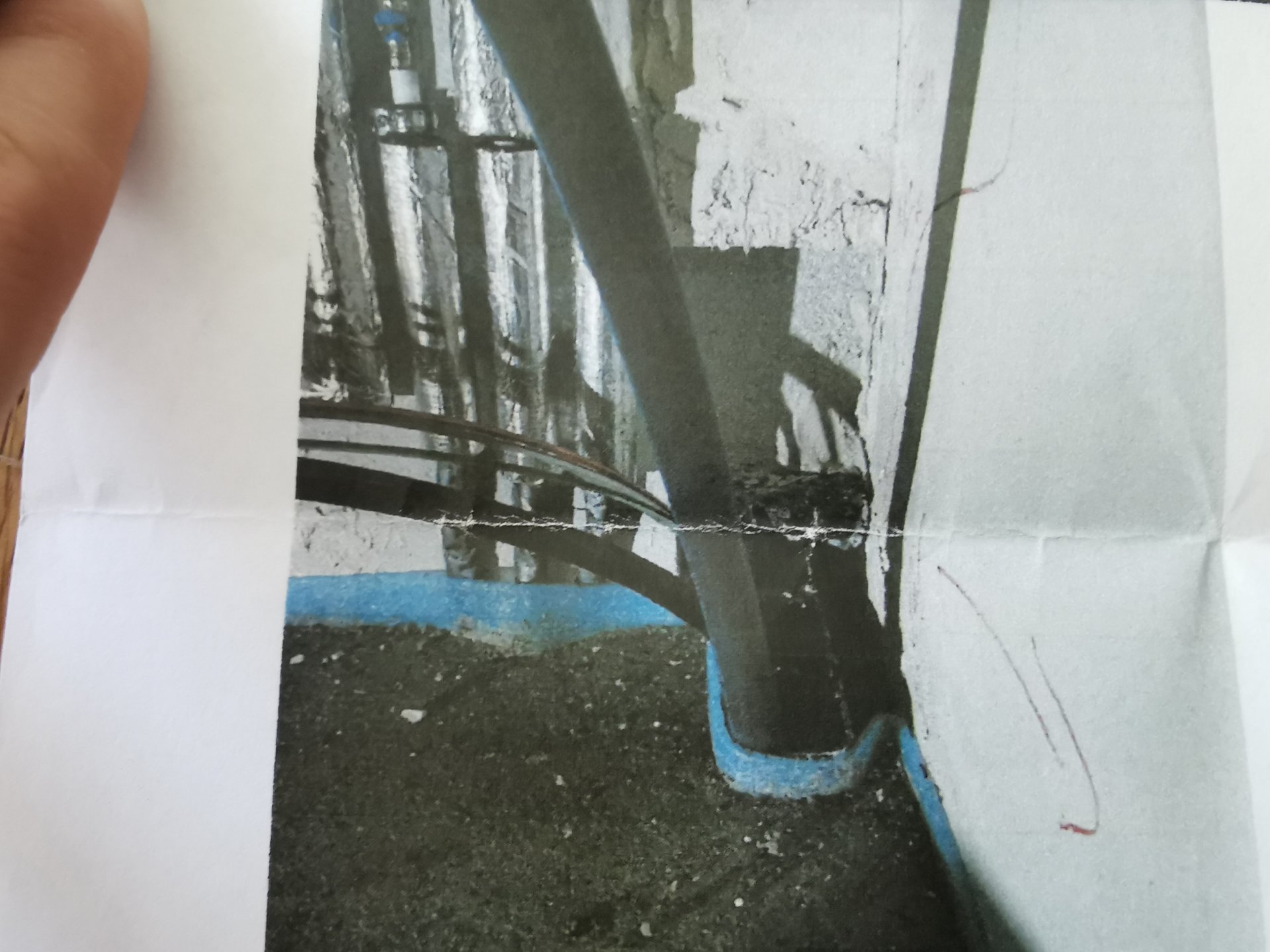

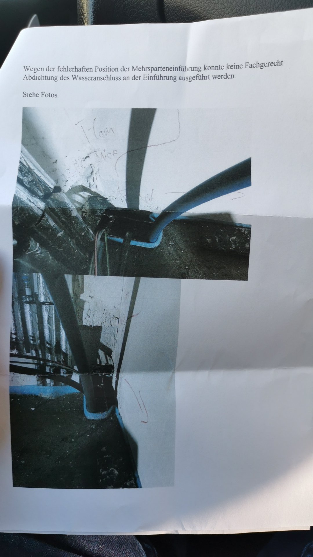

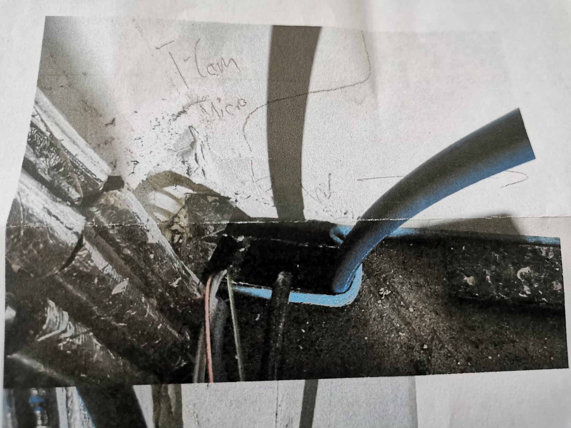

    ich lass momentan eine Doppelhaushälfte bauen und habe heute von der Stadt einen Brief bekommen. Hausanschluss Wasserversorgung. Es steht geschrieben : Wegen der fehlerhaften Position der Mehrsparteneinführung konnte keine Fachgerechte Abdichtung des Wasseranschluss an der Einführung ausgeführt werden. Der BL habe ich schon angeschrieben aber noch keine Antwort erhalten. Wollte mich schon mal erkundigen wie schlimm das jetzt ist.

    Anscheinend ist die MSH nicht richtig eingebaut.
    Haben Sie Fotos davon?
  3. Cngz
    Cngz
    01.11.2022
    12
    Ein Foto ist beigefügt in dem Beitrag

    Dadrauf ist nicht eindeutig zu erkennen…
    ist der halbe MSH unter der Wand?

    Das weiß ich nicht. Habe ein wenig rein gezoomt. Hoffentlich erkennt man es besser

    Warum fotografierst Du immer nur den Brief der Stadt ab, anstatt mal selbst vor Ort zu knipsen?
    Handelt es sich um ein nichtunterkellertes Gebäude mit Medieneinführung von unten durch die Bodenplatte?

    Genau ohne Keller. Ich habe corona kann deshalb nicht dorthin. Wie erwähnt ist der Brief heute erst angekommen.

    Für mich sieht das aus als sei der Mehrspartenanschluss UNTER dem Estrich installiert worden...?! Da hätte spätestens der Estrichleger doch was sagen müssen (auch wenn es selbst da wohl schon zu spät gewesen ist)?

    Ich sehe bisher überhaupt kein Problem.
    Wenn die Bodenplatte nicht unter der wasserführenden Schicht liegt, kommt da nichts durch.

    Wenn unter Deiner Bodenplatte kein artesischer Brunnen sitzt, dann nicht. Wo soll denn das Wasser herkommen?
    Du musst die Durchführung nur nagersicher machen, damit Maulwurf & Co. nicht von unten zu Besuch kommt.

    Fachgerecht ist es vermutlich nicht, aber der Siruation angemessen.
    Ich stand vor zehn Jahren, beim Neubau meines nicht unterkellertem MFH vor der gleichen Frage und drehte mich im Kreis, wie ich die Medien wasserdicht durch die Bodenplatte kriege. Bis mir die Erleuchtung kam, warum ein straßengleicher Fußbodenaufbau druckdicht gegen Wasser sein soll? Wenn der Fluss vor unserer Tür Hochwasser führt, ist die Medieneinführung das kleinste Problem.

    Normalerweise läuft es (hier in der Gegend, und hier gibts viele kleinere Wasser- und Energieversorger) so, dass, bevor der Estrich eingebaut wird, ein Ortstermin mit Bauleiter/Eigentümer/Versorgern gemacht wird. Wird dann irgend ein Pfusch an der MSHA festgestellt (Abstand zur Wandz.B.), darf derjenige, der die MSHA eingebaut hat, nachbessern. Danach darf der Bauherr oder ein von ihm beauftragter Handwerker die Höhe einstellen und das Dichtelement enbauen. Ist am Tag der Montage kein Dichtelement eingebaut, fällt die Montage aus.
