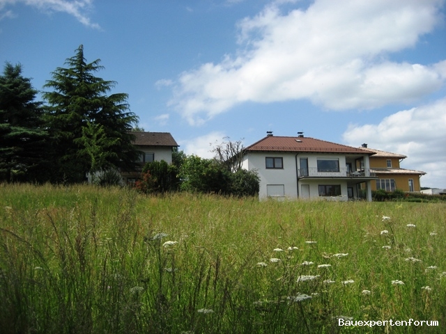

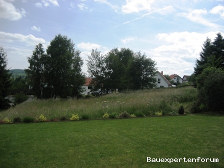

    Unser Grundstück
    Hier soll mein/unser neues Traumhaus entstehen!
    Das was nicht gemäht ist, ist unser Grundstück inkl. der Birken:wow
    DAs Grundstück hat eine Fläche von ca. 1050m²

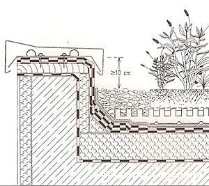

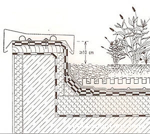

    das mit der Dachentwässerung macht mir wenig kummer:sleeping, der Dach wird Extensiv Begrünt und das Überschüssige Wasser, welches von der Wurzelschicht nicht aufgenommen werden kann, z.b. bei langanhaltendem Regen wird über ein Drainsystem[​IMG] und einen Wasserspayer [​IMG]in eine Regenzysterne oder an das örtliche Kanalsystem geleitet. Das sollte ohne Prob. funktionieren aber in den 1:50er Plänen werde ich solche Details genau einzeichnen. Trotzdem danke für deine Meinung.:e_smiley_brille02:

    Seh ich das richtig ,du machst ein Umkehrdach ?
  20. sepp
    sepp
    12.11.2004
    4.217
    architekt
    Saarland
    bei einem umkehrdach liegt die abdichtungsebene unter der dämmung!
    freut mich, daß du als autodidakt einen relativ klaren entwurf hinbekommen hast.
    aber verrenn dich nicht in zusammengeklaupten details, das kann schnell in die hose gehn. auch der hinweis von "mls" (konstruktiv) sollte berücksichtigt werden.
