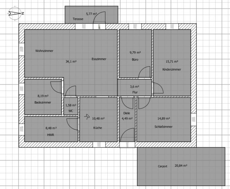

Mein Grudriss (selber gezeichnet)
Diskutiere Mein Grudriss (selber gezeichnet) im Architektur Allgemein Forum im Bereich Architektur; hey ypg111 viel dank für deine Mühe :D Sieht echt nicth schlecht aus. So ein Grudriss habe ich habe schon mal gesehen. Ich würde nur Kinderzimmer...
  1. ypg111
    ypg111 Gast
    Das ist nur eine Skizze und umwandelbar. Ziemlich viele Bungalowgrundrisse sehen so aus (Wohnbereich mit Schlaftrakt)
    Ja, ich wollte Dich etwas aufmuntern und Dir den Knoten nehmen.
    Aber ich glaube nicht, dass der GRZ mitmacht (auch oder gerade Makler reden gern schwammig, wenn etwas nicht so vorteilhaft ist)
    Ansonsten könntest Du, wo HWR wäre, Büro rein, HWR dort, wo jetzt Bad und Bad neben die Küche. Dann müsstest Du aber wohl einige Meter Anschlüsse für Gas, Strom und Wasser draufzahlen.
    Zu Deiner Frage, wo der HWR hinkommen soll: dort, wo er gebraucht wird (Nähe Küche und Ausgang), aber möglichst nicht zu weit ab der Erschliessund (Strasse). Du kannst bei den Anbietern erfargen, wieviel Meter im Anschluss im Preis drin sind. Bei uns sind das 12,5 Meter.

    02.01.2011
    1.273
    Dipl.-Ing. Verm.
    NRW
    Ich würde mal zum Architekten gehen und ihm sagen dass Du entweder nen 42 Zoll oder 60 Zoll TV hast und er bitte drumherum nen Haus planen soll. ;)

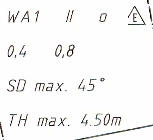

  5. #65 Gast036816, 22.02.2013
    du meinst wahrscheinlich GRZ, die steht selten im textteil, meistens im planteil!
  6. #66 Geodesy, 22.02.2013
    Geodesy
    Geodesy
    02.01.2011
    1.273
    Dipl.-Ing. Verm.
    NRW
    sieht meist so aus
    0,4 = GRZ
    0,8 = GFZ

    so daten gerade bekommen:
    WA = Allgemeines Wohngebiet
    Grundflächenzahl = 0,4
    Geschossflächenzahl = 0,8
    II = 2 Vollgeschosse
    O = Offene Bauweise
    Wieviel kann ich jetzt bebauen 430 qm * 0,4 oder wie? Also sind doch 172qm und ich will für Haus 140 qm und carport + Gartenhäusen ca. 24-30 qm.
    Sollte doch gehne.

  10. #70 Mikalaya, 22.02.2013
    Mikalaya
    Mikalaya
    10.03.2012
    635
    Dipl.Kffr.
    Du musst für die GRZ alle versiegelten Flächen zählen, also auch Terasse, Zufahrt und Zuweg zur Haustür. Ggf kannst Du dann die 0,4 GRZ mit Garage+Zuweg nochmal um 50% (0,2) überschreiten, das geht aber nur wenn es nicht ausgeschlossen ist. Zuweg, Haus und Terasse zählen immer in die 0,4.

  12. #72 Baufuchs, 23.02.2013
    Baufuchs
    Baufuchs Gast
    Mögl. Überschreitung ist in der Baunutzungsverordnung geregelt.
    Im B.-Plan können aber Einschränkungen gemacht werden.
    Zufahrt zählt auch bei wasserdurchlässigem Pflaster mit.

    Neuer Grundriss
    Am Freitag hat mir ein Berater folgen Grundriss empfohlen. Ich habe ich mal am Wochenende abgezeichnet, damit ich Möbel usw. reinstellen kann.
    Ich persönlich finde seht gut, under Flur wurde sehr gut ausgenutzt. Wie findet ihr es?
    Nur innenwände mir 115 .. mit Putz usw. sind bestimmt dicker, aber gut.
    Ich weiß auch nicht ob in Badezimmer eine Eckbadewanne rein passt. Muss man noch sehen.
  14. #74 kappradl, 25.02.2013
    kappradl
    kappradl Gast
    Eine Fensterloses Klo im Wohnzimmer. Und zum Duschen läuft auch jeder durchs Wohnzimmer.
    Ich würde sagen: Nein, das wars nicht. Nochmal neu, bitte!
  15. #75 bobby81, 25.02.2013
    bobby81
    bobby81
    25.03.2011
    247
    Bankbetriebswirt
    Deggendorf
    Also ich bin nur Laie.
    Aber mir gefällt das einfach gar nicht.
    1. Zum HWR durch die Küche gehen! Finde ich nicht gut!
    2. Schlafzimmer und Kinderzimmer sehr langer weg zum Bad! Kann ich mir nicht vorstellen.
    3. Toilette direkt an Esszimmer und Küche. Geht für mich gar nicht!
    Aber das ist nur meine persönliche Meinung. Vielleicht denke andere da anders.
  16. #76 Gast036816, 25.02.2013
    zugang zum bad und zum wc direkt vom wohnzimmer und essplatz aus - das ist gut? gruselig hoch drei!!!
  17. Taipan
    Taipan
    12.10.2011
    5.673
    in einem Haus
    Berater wofür? Der sollte mal besser bei SEINEN Leisten bleiben.
    folgendes geht nicht: WC<>WoZi; BAD<>Wozi,Terrasse (!!) mit 5,77m², Mindestbelichtung/Belüftung SZ nicht gewährleistet (wobei ich davon ausgehe, dass sich über Fenster noch keiner Gedanken machte), Morgensonne im Schlafzimmer nicht möglich, Diele nutzlos, HWR über Essen & Kochen erreichbar (Wäsche Maschine<>Garten, Technik, Einkäufe ...) ...
  18. #78 bobby81, 25.02.2013
    bobby81
    bobby81
    25.03.2011
    247
    Bankbetriebswirt
    Deggendorf
    Gib mal in Google Bilder - Grundrisse Bungalow ein.
    Da gibt es Tausende Grundrisse!
    Ich habe noch keinen schlechteren gefunden als den!
  19. Baumal
    Baumal
    02.08.2007
    16.076
    Ravensburg
    schon wieder dieser roboter, in der küche! was verflucht soll das sein?...:D
    also viel schlimmer gehts nimmer! :yikes
    was hast du da für einen berater an
    land gezogen?
    die "diele" ist ein flur ohne möglichkeiten mal ein paar
    schuhe abzustellen. im wohn/essbereich duschen oder
    aufs klo zu gehen ist doch wohl ein witz! noch nie gesehen
    so etwas...
