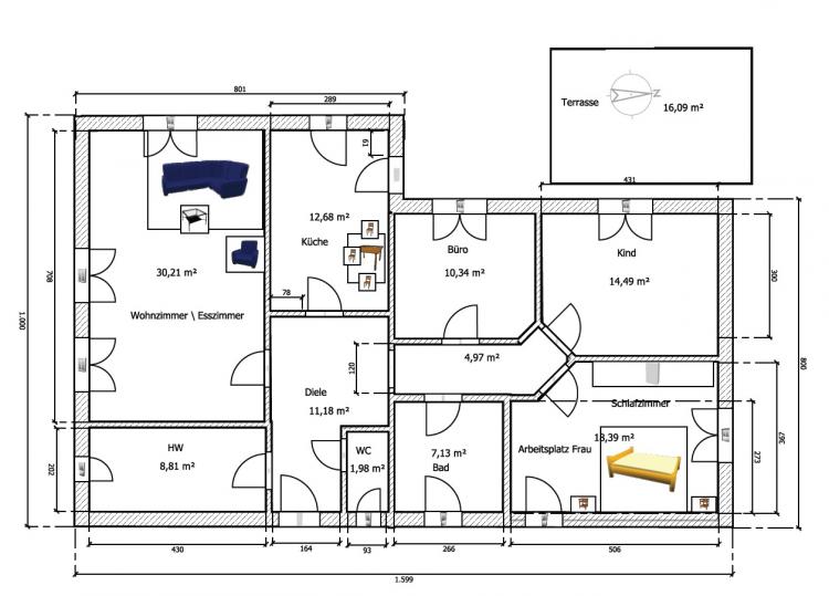

    Wir haben die Strasse auch im Süden, allerdings es ist die kurze Seite des Grundstücks. Das Haus ist langgezogen, Wohnbereich und KiZin nach Westen. Küche und Essplatz sind auf der Südseite. Wir haben aber mit Keller gebaut, so mussten wir keinen HWR auch noch unterbringen. Das Gäste WC ist aber neben der Küche;)

    Wie findet diesen Grundriss?
    Zu erinnerung, das Grundstück ist:
    16 m breit und 26,8 m lang = ca. 430 qm. Nicht gerade groß.
    GRZ = 0,4 + 0,2 für Terasse und Zufahrt.
    Glaube im Grundriss ist Carport und Terasse einwenig zu groß.
    Zu Haus.
    Im Süden ist die Strasse.
    Die Nachbarn werfen alle keinen Schatten, sind alle fast Bungalows. Nur der im Osten hat eine Stadtvilla.
    Leider steht im Westen genau bei der Terrasse eine Garage mit Gartenhäuschen.
    Also die Terrasse kann max. 5 m breit werden und länge fast egal.

    Der Eingangsbereich ist nicht sehr üppig - das man gleich im Wohnzimmer steht find ich schwierig. Du solltest mal einen Esstisch einzeichnen.
    Der HWR mit viel Fensterfläche? Warum?
    Im Bad schaut man auf's Klo wenn die Tür offen ist - kann man evtl. noch eleganter lösen.
    Den Abstellraum kann man evtl. wegrationalisieren und dafür den Eingangsbereich größer gestalten. Alles was im Abstellraum ist kann auch im HWR Platz finden denke ich.
    Im Schlafzimmer ist viel tote Fläche - das wäre IMHO das bessere Kinderzimmer - also evtl. Nutzung tauschen.
    Auch Kinderzimmer zur Terrasse ist evtl. nicht optimal (je nachdem wie groß das Kind ist).
    Arbeitszimmer kann kleiner werden wenn man wirklich nur Schreibtisch und ein paar Regale benötigt.

    ah die einrichtugn stehen total durch einander. Also guckt bitte nicht darauf.
    Der Fernseher kommt oben Links, also hat abstand 4 m, zwischen kopf und Fernseher sind es dann ca. 3,5m.
    Das Fenster in HWR war wohl ein versehen. Der Grundriss wurde von einem anderen übernommen und einwenig verändert. Da hat der Planer wohl übersehen.
    Der Abstellraum sollte eigentlich ein Gäste WC sein, dass er falsch verstanden.
    Die Einrichtung im Bad würde ich auch auf keinen Fall so machen wollen.
    Die Schlafzimmer kommt noch ein kleiner Schreibtisch (links unten) beim dem kleinen Fenster. sonst hast du recht ultra79 man kann da dem Kinderzimmer noch abgeben.
    Nur ich denke Kinderzimmer braucht mehr Licht als ein Schlafzimmer, deswegen ist es nach oben gekommen.
    Das Büro würde ich gern nicht unter 10 qm machen wollen, weil ein Zimmer sollte min. 10 qm haben ... kann vielleicht doch später als Kinderzimmer zu Not benutzt werden.

    Hallo Jan,
    ich finde den Plan schon ganz gut, würde aber im Eingangsbereich unbedingt etwas Platz für eine Garderobe schaffen. Auch eine Tür zur Abgrenzung eines Windfang wäre im Eingangsbereich bei mir ein "muss".
    Sonst könntet ihr die Wand zwischen Kinderzimmer und Schlafzimmer so versetzen, das auch im Kinderzimmer ein Schrank in die Nische geht - dann wirkt das Kinderzimmer gleich viel größer.
    Im gleichen Zug könnte man auch die 45°-Ecke im Flur beseitigen, da dass Schlafzimmer ja nicht mehr so tief ist, und so die Tür und das Fenster weiter Richtung Bett versetzten. Dadurch passt neben die Tür auch ein tiefer Schrank oder eine tiefe Kommode zum Schminken mit Spiegel - meine Frau wüßte das zu schätzen.
    Generell solltet ihr bei allen Abständen von Fenstern und Türen zu Wänden darauf achten, dass - wann immer möglich - der Abstand mehr als 65cm beträgt. Gewöhnlich ärgert man sich sonst ewig über den fehlende Standplatz.

    Eigentlich soll direkt unter der Küchenwand die Gadrobe hin.
    Ich denke wir werden zwischen Diele und Wohnzimmer noch eine Wand ziehen. Einen kleinen Windfang will ich auch nicht haben. Da muss noch einwenig geplant werden.
    Das die Wand zwischen Kinderzimmer und Schlafzimmer bekomme ich irgendwie nicht hin.
    Am Freitag bin ich wieder bei dem Planer dann wäre ich das ansprechen.

    Küche nicht nutzbar (ausser für microwellende Studenten), Eingang über Wohnzimmer = :mauer, Kind zur Terrasse - herzlichen Glückwunsch, weil jede Party um 21:00 endet, damit Kind schlafen kann!, 45° Ecken lagen auch noch irgendwo rum.

    Ja Terasse gehört noch GRZ = 0,4 habe mich da falsch ausgedrück.
    Eingang über Wohnzimmer? da ist eine große diele zwischen.
    Du bist witzig. wo soll das Kinderzimmer sonst hin? Irgendwo muss es hin. Ab 21 Uhr geht man halt rein. Außerdem ist der Lebensabschnitt von einem Kind doch bis max. 9 Jahren, aber ich muss da noch 50 Jahre drin leben.
    Die Küche habe ich auf ca. 12,5 qm schon erweitert.

    Schau Dir doch mal die Möblierung/ Möblierungsmöglichkeiten an! 12,5 m2 und fast keine vernünftig nutzbare Fläche. Die Küche darf gelinde gesagt als Totalausfall bezeichnet werden.
    Dazwischen ist gar nichts. Die Diele ist im Wohnraum. Genauso wie dann die Straßeschuhe, Klamotten usw. Brillant!
    Der Zugang selber ist schmal (eng), man steht aber sofort im Wohnraum. Ich selber bin kein ausgewiesener Freund von Windfängen. Hier aber wäre einer das Mindeste um die Totalkatstrophe in einen hinnehmbar schweren Unfall zu verschlimmbessern.
    Schlafgemach: Groß (wozu eigentlich so groß), dann aber kaum Platz für einen Schrank. Da stimmt doch wohl was nicht, oder?
    Bad: Hier sollte man die Vorwandinstallationen durchaus berücksichtigen: WT: ca. 10 - 12 cm, WC ca. 15 - 17 cm. Da kommt schon was zusammen.

    Danke euch. Ihr habt ja recht. Es sind die Dinge, die mich auch stören. Ich werde am Freitag mit dem Planer noch mal alles durch gehen und wenn es nicht besser wird, muss ich noch über ein 1 1/2 haus nach denken.
    Ich habe den Grundriss gestern noch abgezeichnet und habe schon mal ein paar Änderungen gemacht, aber gefallen tut es mir auch nicht besonders.
