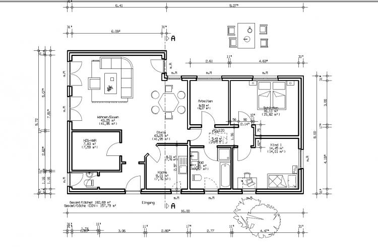

    Und was hat der "Planer" nun zuwege gebracht?????
    Denn bisher ist es doch self-made, oder? (was ja nix Schlimmes ist!)
    Aber wenn Du mit dem Plan schon beim "Planer" warst, muß derdoch irgendwas gemacht haben. Einen Kaffee zum Beispiel??? Oder irgendwas mit planerischer Substanz???

    macht schon Stress so eine Planerei, aber Du solltest Dir mal langsam Gedanken über
    die statischen Gegebenheiten machen.
    Trennwände sind derzeit nur dünne 11er Wändchen??
    wie soll den die Betondecke bei den Spannweiten gerechnet werden ??
    soll Dir Dein Planer mal erklären

    Es soll gar keine betondecke drauf, wofür? Dadrüber ist keiner. Wenn ich ein ausbaubares DG haben wollte, dann würde ich bestimmt nicht ein Bungalow bauen.
    Es wurde auch noch keine Statik ausgerechnete , klar dass noch einige Wände 17,5 cm werden.

    Ich denke es ist zum glößten teil 'self-made' ud da liegt wahrscheinlich auch das Problem. Eigentlich sollten meine Grundrisse dem Planer zeigen, wie es ungefähr haben will und er setzt es um. Nur er hat fast 1 zu 1 abgezeichnet. Ah alles zum kotzen. Bin ganz schön gefrustet.

    Also am Freitag war ich beim Planer und irgendwie ist trotzdem nichts vernüftiges raus gekommen (in meinen Augen). Ihr könnt ja selber beurteilen, wenn ihr wollt.
    Die Zimmer sind soweit alles vorhanden und die größe passt (so irgendwie). Arbeitszimmer, HWR und Küche kann man tauschen, wurde mir gesagt und auch die groöße anpassen.
    Also der Grundriss ist wohl noch nicht fertig, wir müssten am Freitag abbrechen. Da sind noch paar Fehler drin.
    Irgendwie bin ich nicht glücklich.
    Könnt ihr mir ein Freibruflichen Architekten in raum hannover oder Hildesheim empfehlen?

    Ich weiß, es wurde nicht danach gefragt, aber.....
    1. Immerhin: Windfang, danit man nicht gleich im Wohnraum steht.....immerhin.
    2. Garderobe? Gibt's nicht? Alles Nudisten bei Euch?
    3. Küche jetzt auf der anderen Seite und immernoch nicht toll möblier-/ nutzbar. Besser schon...aber nicht viel.
    4. Der Essplatz hat was.......................................................................................................aber was???? Halb Flur, irgendwie etwas Wohnzimmer, nicht ganz zur Terrasse orientiert, ach herrje.
    Wird schon...irgendwann......irgendwie

    ergo hat er keinen phantasie-begabten planer, auch nur jemand, der ein paar wände hin und her schiebt, das pinselt, was der bauherr auch schon gemalt hat. hwr vom wohnzimmer aus zugänglich - ein absolutes no go!!!! die schlafraum-möblierung ist eine katastrophe.

    Thomas danke für deine Nachricht.
    - Garderobe wird (glaube) bei uns immer vergessen. Wie in den meisten grundrissen. Muss da noch mal gucken.
    - Ist es schlimm, dass Diele mit Flur (innen bereich) getrennt ist?
    - Größere Küche ist leider nicht drin. Für drei personen reicht es auch und es wird auch nicht drin gegessen.
    - Ja diese Kombination aus Flur und Essplatz gefällt mir auch noch nicht so wirklich. Ein riesen Raum und alle müssen da durch.
    Man könnte das Bungalow gleich schenklig mit jeweil 8 Meter machen, dann hat man bei Essplatz mehr platz und nicht mehr diese Ecke.
    Nur irgendwie gefällt mir die ganze aufteilung nicht.

    Naja...das Schlafzimmer ist zumindest besser geworden, finde ich: Man bekommt eine Kommode hinter der Tür unter (für einen Schrank reicht's nicht) und einen ca. 2,50 m breiten Klamottenschrank gegenüber vom Bett. Brillant ist das alles nicht, aber eben besser als bisher....
    HWR vom WZ aus ist in der Tat gaaaanz großes Kino. Wenn dann mal die Waschmaschine im Schleudergang ackert....traumhaft (auch ein Alptraum ist ein Traum!)

    Wie kommst Du jetzt da drauf?? In den allermeisten Grundrissen wird diese ncht vergessen. Mag schon mal sein, daß sie im ersten Entwurf nicht möbliert dargstellt wird 8sollte aber auch sein), aber gedanklich ist so etwas schon einzuplanen (platztechnisch).
    Besser (Viel besser) wäre es einen zentralen Zugang zu machen (Hauseingang), von dem ich dann in zwei Berech verteile: 1. Privatbereich (ist ja jetzt auch schon so) und 2. "öffentlich" (wo also auch Gäste reinkommen, Fußvolk, Briefträger, Essen auf Rädern...). Dieser aber sollt eauch alleine für sich funktionieren. Hier muß jetzt jeder immer durch den öffentlichen Bereich hindurch, egal von wo nach wo Mann/ Frau geht. Das Wohnzimmer ist bei Euch ein erweiterter Flur, ein Durchgangszimmer. Sogar mit Zugang zur Haustechnik....Tschulligung: geht gar nicht.
    Geht uns doch hier auch so.....

    Vorschlag: Flur etwas verlängern, HWR-Tür in den Flur. Schräge Wand und Tür der Küche weg, dafür halboffene Küche in L-Form (eventuell waagerechte Wand weg, dann Kurz-Tresen). Spüle unter ein grösseres Fenster.
    Vielleicht auf 1,5 qm oben (die Ecke zum Zugang Terrasse) verzichten, sodass dort eine Doppelterrassentür im Essbereich Platz findet?!
    Essdielen finde ich klassisch gut - für den Lebensmittelpunkt der Familie.
    Auf jeden fall einen Mehrwert als Deine erste "Zeichnung" :)
    Platz für Garderobe müsste noch irgendwo........

    HWR-Wand (Waagerechte) um die Flurbreite verlängern, Ausgang in Richtung rechts. Dort entstehende Nische Garderobenschrank rein. Dann wäre Wohnraum auch Wohnraum und nicht Durchgang...
