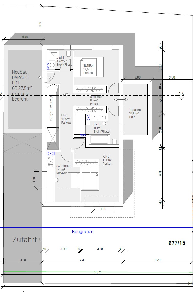

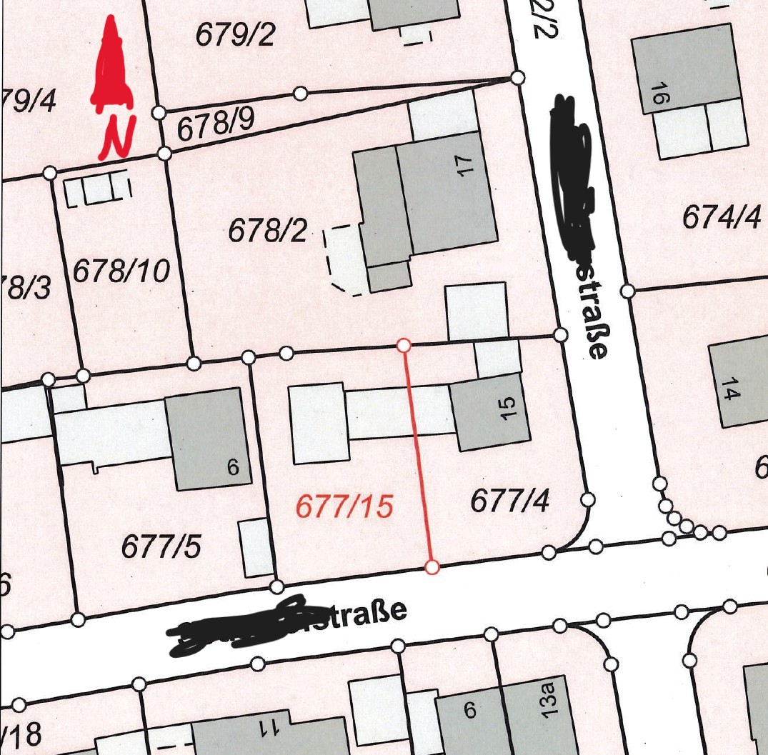

    wir haben das rot eingezeichnete Grundstück 677/15 in der Flurkarte unten gekauft. Das große Grundstück (677/15 und 677/4) wurde geteilt und der ganze Anbau soll abgerissen werden (die entstandene Umgebung wird dann wie im 1. Bild unten aussehen). Anbei sind die aktuellen Pläne unseres Architekten nach mehreren Iterationen. Wir sind größtenteils zufrieden, wollen aber andere Meinungen, wie man manches (siehe Fragen unten) vielleicht anders oder besser machen kann. Vielen Dank vorab für Euer Feedback!
    Viele Grüße
    R & M
    1. Wir sind:
    Anzahl der Personen und Alter, jetzt und geplant: 3 Personen von aktuell 50J, 46J und 5J sollen mindestens die nächsten 15 J da wohnen
    Beeinträchtigungen, Behinderungen: nein
    eventuell Elternteile, Zimmervermietung, Einlieger: keine geplant
    2. Unser Raumprogramm:
    was wir für Räume brauchen oder wünschen:

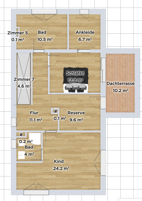

    - im EG offener Küchen/Essen(8 Plätze)/Wohnbereich mit Zonierung aber freien Sichtachsen, Fernsehraum/Gast kombiniert, HWR, Gästebad
    - im OG Schlafzimmer, großes Kinderzimmer, Büro/Gast kombiniert, 2 Bäder (Familienbad mit Badewanne; Kind/Gästebad mit Dusche)
    - Garage
    - Grundriss soll großzügig sein, aber noch genug Garten übrig lassen; Aufenthalt im Garten
    3. Welchen Hausstil bevorzugen wir?
    Bauhaus-Edition
    moderne Bauweise
    Holzverschalung teilweise, sonst Putz
    4. Welche Zusatzwünsche/Features
    Balkon vom Schlafzimmer aus, um das Dach der „Schublade“ im EG sinnvoll zu nutzen
    Terrassenüberdachung mit eingebauten Lamellen (aktuell nicht im Plan berücksichtigt)
    Holz-Kamin
    5. Bebauungsplan/Einschränkungen

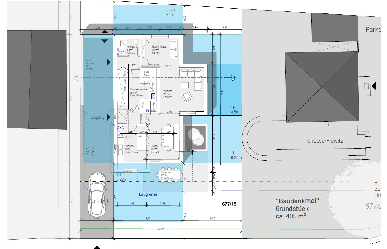

    Lageplan: siehe Bild
    Grösse des Grundstücks: 417 QM
    Hang nein
    Es gibt keinen Bebauungsplan für die Gegend. Laut Bauvorbescheid: §30 Abs. 3 BauGB in Verbindung mit §34 BauGB (Bauvorhaben zulässig, wenn es sich nach Art und Maß der baulichen Nutzung, seiner Bauweise, der Höhenentwicklung und der Grundstücksfläche, die überbaut werden soll, in die Eigenart der näheren Umgebung einfügt)
    Baufenster: 3 Meter von Norden und Westen; 6 Meter von Westen im OG jedoch 3 Meter im EG; nach Süden zur Straße gemäß eingetragene Baugrenze
    Geschossigkeit: 2 Geschösse
    Dachform: Flachdach
    Stilrichtung: Bauhaus
    Ausrichtung: Süden (im EG Süden Küche und Essbereich, Osten Wohnbereich, Norden Fernsehzimmer; im OG Süden Kinderzimmer, Wester Büro/Gast, Osten Familienbad und Schlafzimmer; Norden Kinder/Gästebad)
    Maximale Höhen/Begrenzungen/Traufhöhe/Firsthöhe: maximale Höhe des gesamten Gebäudes von 6 Metern ergibt sich vom Abstand zur Ostgrenze der 1x die Gebäudehöhe sein darf und die wir ausreizen wollen um ein nicht zu schmales Gebäude zu haben
    Randbebauung wo erlaubt: max 9 Meter lang nur an der W-Grenze (da im Osten ein denkmalgeschütztes Haus steht; an der Ostgrenze darf nicht angebaut werden)
    Anzahl Stellplätze: 1
    6. weitere Wünsche/Besonderheiten/Tagesablauf
    - eine große Küche ist uns sehr wichtig
    - gemeinsamer Familienaufenthalt hauptsächlich in Küche/Esszimmer/Wohnzimmer; im Fernsehzimmer im EG und generell im OG sollen die Rückzugsorte sein
    - Terasse, Blick ins Grüne, Möglichkeit mit großer Gesellschaft draußen zu essen ist wichtig
    7. angedachte Haustechnik
    Heizungstyp: Wärmepumpe und Solarzellen auf Dach
    Lüftung
    8. Hausentwurf
    Von wem stammt die Planung:
    Architekt (im OG haben wir etwas selber nachgebessert, basiert aber auf dem Plan vom Architekten)
    Was gefällt Euch besonders? Warum?
    - EG: Plan generell und wie man Sichtachsen zwischen den Räumen hat, die aber trotzdem auch zoniert sind, Gefühl von Großzügigkeit
    - OG: dass das Kinderzimmer groß ist, ist uns wichtig
    Was gefällt nicht? Warum?
    - EG: Treppe ist nur 1 Meter von Eingangstür entfernt könnte zu eng sein, allerdings mögen wir eine viertelgewendelte Treppe nicht
    - OG: Kein Raum für ein Ankleidezimmer (war vom Architekten vorgesehen, aber dann werden Familienbad u/o Kinderzimmer zu klein wenn wir es südlich vom Schlafzimmer hätten; in der NW-Ecke wäre das Problem, dass das Ankleidezimmer relativ klein wäre, dafür das Kinderbad ein Schlauchbad unterhalb des Familienbads sein müsste und Platz verschwenden würde) – daher verzichten wir lieber auf das Ankleidezimmer
    - Terassensituation und wie man das Drinnen mit dem Draußen kombiniert ist für uns noch nicht so schlüssig: festes Vordach in der SO-Ecke der nach außen zur Beschattung rausragt scheint uns zu verdunkelnd und unflexibel (Lamellendach bevorzugt, welches auch geöffnet werden kann); unklar wie wir den östlichen Teil der Terasse aktivieren sollen; unklar ob es tatsächlich kein Fenster/keine Tür vom Wohnzimmer nach Osten geben sollte (Idee des Architekten warum nicht ist um Privatspähre ggü. dem Nachbarn im Osten zu gewährleisten)
    9. Preisschätzung lt. Architekt/Planer
    Preisschätzung: 1 Mio EUR
    Max Budget: 1,2 Mio EUR
    Was macht ihn in Euren Augen besonders gut oder schlecht? Geht auf uns ein, künstlerische/gestalterische Begabung, gute Ideen
    Auf welche Details/Ausbauten könntet Ihr verzichten? Vorgezogenes Vordach über der Terasse; ein bisschen zu wenige Fenster
    Was ist die wichtigste Frage zum Grundriss in 130 Zeichen zusammengefasst? Wir hätten gerne generelles Feedback zum Grundriss und was man v.a. im EG und bei der Verbindung zwischen EG und Garten (Terassenübergänge) besser machen könnte. Außerdem, würdet ihr grundsätzlich das OG anders machen?

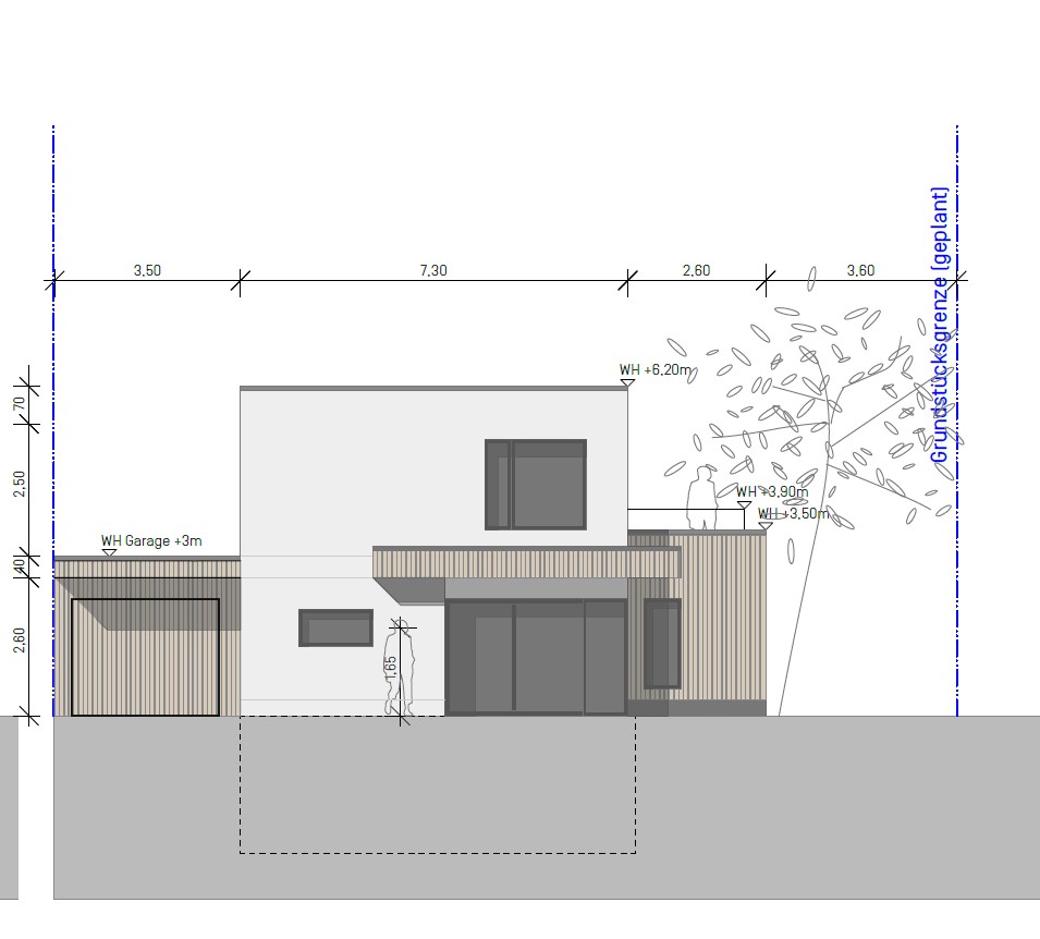

    Und hier noch die Ansichten:
    Ansicht Süd

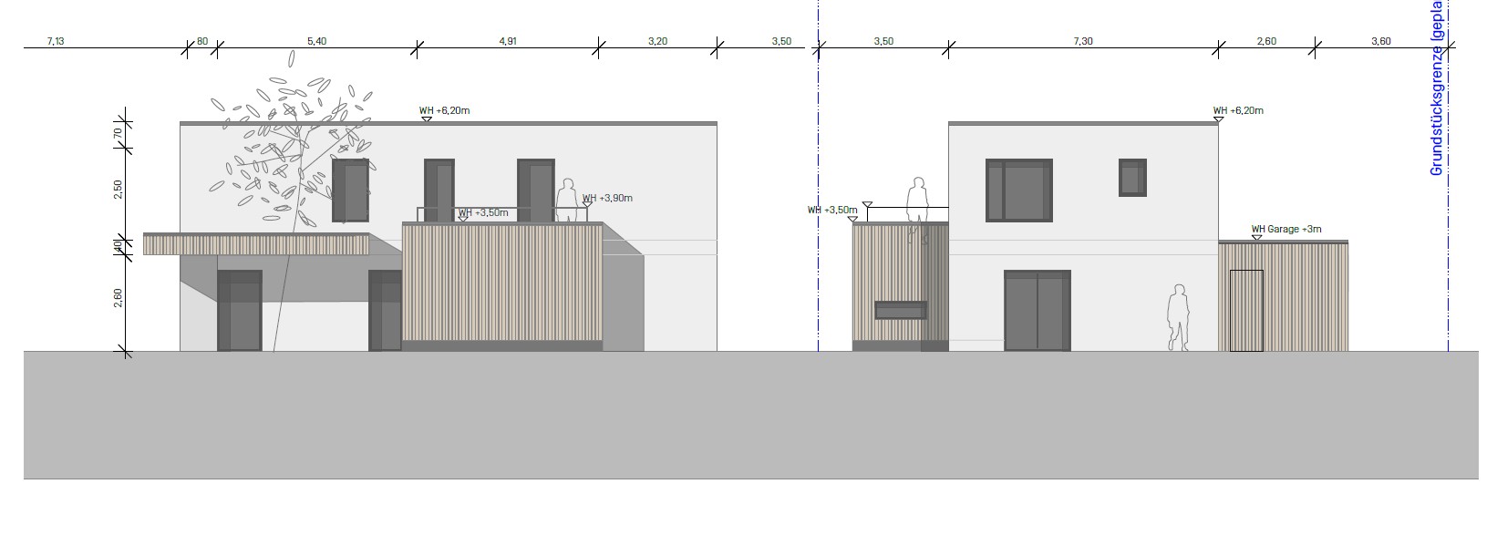

    Ansicht Ost und Nord

    Raumgefühl ist eine Berufung
    Wo kommt denn die Technik hin? Wo sind die Versorgeranschlüsse und WM/Trockner? Oder gibt es einen Keller?
    Und wie groß kommt das Haus derzeit?
    Insgesamt ist er ja ganz gefällig.. allerdings fällt mir gleich auf, dass es in der Küche jetzt kaum Hochschränke für zb Ofen oder Vorräte gibt.
  4. RMJ
    RMJ
    31.08.2025
    Vielen Dank für Dein Feedback!
    Die Technik, WM/Trockner, Hobbyraum usw kommen in den Keller. Das hatte ich vergessen zu erwähnen.
    Das Haus kommt ohne Terasse und Balkon auf 166 QM.
    Das stimmt, in der Küche ist nicht so viel Platz für Hochschränke. Wahrscheinlich müssten wir die beiden Fenster eher schmaler und höher als breit und wenig hoch machen. Vielen Dank für den Tipp!

    Haus-Nr 6 steht ganz schön nah dran!
    Ich würde wohl alles mal durchspielen, wenn die Auffahrt planrechts wäre, also das ganze Haus spiegeln.
    Ich sehe eher den Garten im S bzw. SW und bissel Nord. Warum? In der Jahres- und Tageszeit, wo ich vorrangig draußen im Garten bin, ist die Sonne im Westen und geht NW unter. Das wird bei Euch ähnlich sein.
    Ich will die Sonne vom Feierabend haben, morgens bin ich in Hektik und auf Arbeit. Deshalb alles nach Westen ausrichten und abends noch eine Sitzecke für den Sundowner im Norden haben.
    Der fensterlose Erker bzw Seite ist von der Fassade gut gelungen. Ich würde das Fenster im Erker zum Süden wohl eher in den Norden setzen, um einen Bezug zu dieser Gartenseite zu bekommen. Das dann gern auch breiter. Es wäre der Durchgang zu einem ruhigen und besonnenden Gartenbereich.
    Wenn mit Keller gebaut wird, dann würde ich wegen kurzer Wege auch die Treppe drehen. Ich weiß, zu nah an der Eingangstür, aber da würde ich in Deinen sauren Apfel beißen und ne Vierteldrehung der Treppe einplanen. Ist ja nur Keller, aber eben mit vielen Vorteilen.
    Auf die Bank im Flur würde ich verzichten und den Kamin drehen. Das macht den Durchgang breiter.
    Durch Treppendrehung ergibt sich oben etwas anders. Bad über dem Wohnbereich würde ich eh wegplanen. Ggf. reicht oben eine Galerie zum Arbeiten, also kein geschlossener Raum.
    Rest ergibt sich. An der Treppe würde ich noch Fenster setzen, entweder Panorama, am Austritt zur Galerie bodentief oder ein Fensterband auf ganzer Länge.

    Wir hätten tatsächlich lieber die Garage im Osten geplant. Leider dürfen wir das laut Bauvorbescheid nicht, denn im Osten ist ein denkmalgeschütztes Haus, zu dem wir nicht so nah ran rücken dürfen.
    Kamindrehung und breiterer Durchgang ist eine gute Idee, werden wir überlegen.
    Die Treppe zu drehen und die Viertel-Drehung zum Keller zu machen würde tatsächlich das Problem lösen, danke für die Idee! Dafür müssten wir hinnehmen, dass man erst nach hinten läuft, um rauf zu gehen. Werden wir überlegen.
    Und im OG stimmt, Familienbad und Schlafzimmer könnten die Plätze tauschen, damit das Bad nicht über dem Wohnzimmer ist.
    Insgesamt viele gute Anregungen, vielen Dank!

    Oben ist doch eh Privatzone, Keller/Haustür solte nah erfolgen, da ja auch für den Garten gelagert wird

    Da müsste man mal wissen, was für Höhen bzw Abstände denn dort erlaubt wären. Aber gut, der Architekt sollte ja wissen, wie er mit Euren Wünschen und den Vorgaben das Beste herausholt. Wenn es denn diese Ausrichtung sein wird, kann man sicherlich auch nett leben.
    Mich irritieren die Schächte etwas. Man weiß hier nicht, welcher eingezeichnete Schacht wofür ist. Hast Du noch die Original-Zeichnung vom OG?

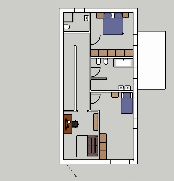

    Dann:
    das Fenster in der Küche gen Süden würde ich ein normales planen, denn Licht ist wichtig, und dort befindet sich auch eine Sichtachse von der Küchentür nach Süden. Es wäre schade, dort nur gegen ein Fensterband zu schauen, also quasi gegen eine Wand.
    Dusch-WC kann über der Toi auch ein Fenster gebrauchen.
    Ich würde es wohl so in etwa machen, wobei ich mich an den Schächten etwas orientiert habe. Der Schornstein, den kann und sollte man wohl noch etwas besser planen.
    Ich zeige mal einen Zwischenstand

    Hallo @Kriminelle ist Dir da im OG nicht eine Wand zu viel neben der Treppe reingerutscht?
    Das Eckfenster im SO ist vermutlich Deinem Programm zum Opfer gefallen.
  11. #11 Kriminelle, 01.09.2025
    Kriminelle
    Kriminelle
    16.05.2013
    4.101
    2.401
    Nein, das ist die Brüstung der Treppe. Ich zeichne immer eine 90er Wand statt pfriemelig Geländestangen zu setzen.
    Du meinst im EG? Auch Eckfenster gibt es nicht im Tool-Angebot. Ich hab erstmal die Sachen sinngemäß angeordnet.
    Dann (für mich) wichtige Kleinigkeiten verändert, die nach meiner Meinung geändert werden müssten.

    Eine maximale Firsthöhe von 8,80 Meter würde gehen, also ein Stock mit Schrägen unter einem Walmdach oder Satteldach. Allerdings brauchen wir soviel extra Platz nicht, also dachten wir, wir lassen das. Der Abstand zur Grenze nach Osten muss 3 Meter eingeschössig und 6 Meter zweigeschössig sein und direkt an der Ostgrenze darf keine Garage ran, deswegen hat der Architekt diese Ausrichtung gewählt.

    Wow, sieht echt cool aus! Vielen Dank, @Kriminelle !
    Die Fenster sind tatsächlich noch nicht sehr gelungen in unserem Entwurf. Großes Fenster in der Küche zum Süden ist eigentlich ein Muss, da hast du vollkommen recht!
    Das OG von Dir ist auch sehr gelungen! Gute Anregungen zur Anordnung der Zimmer!
    Beim Schornstein hat der Architekt selber gesagt, er muss ihn zusammen mit dem Kaminbauer planen, das war bislang nur provisorisch eingetragen.

    Sind die vielen Schaechte fuer die Wohnraumlueftung? Irgendwie sind die willkuerlich gewaehlt und haben fuer mich kein System. Vermutlich dem Flachdach geschuldet.
    @Kriminelle sollte man nicht noch einen Durchgang vom Bad in die Ankleide einplanen? Sonst must immer durchs SZ.

    Nein!
    Man braucht in einem 10qm Raum keine 2 Türen
    Man braucht in einem Bad keine 2 Türen
    Man braucht nicht überall ne Tür, wo ne Wand ist
    Man würde der Ankleide Stauraum nehmen
    Wer ein minimalistisch durchdachtes Haus ohne Schnickschnack plant, der fängt im Bad nicht damit an
    Aber wer weiß? Vielleicht möchte der TE einen Durchgang. Ich zwinge ihn nicht, den wegzulassen ;)

    ich würde vorschlagen, die Lüftungskanäle noch einmal zu prüfen und die Planung für das Durchgangszimmer in Ruhe zu überdenken. So lässt sich später Platz optimal nutzen.
