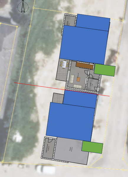

Mein Grundriss fürs Doppelhaus – Feedback erwünscht

    Dann würde ich den Platz für Fahrräder, Reifen, usw. verlieren und auch richtig Dämmen. Bei jeder Kleinigkeit müsste ich dann immer rausgehen.
    Die Fensterpositionen werde ich noch überarbeiten. In der Küche und im Essbereich kommen ebenfalls noch Fenster dazu. Die Seitenwände werde ich auch noch einrücken.
    Die Treppe andersrum zu platzieren hatte ich ebenfalls im Kopf. Ich werde es mal vorerst so belassen. Raumteilregale find ich auch schön, nur würde ich diesen Platz eher als Speis/Abstellraum nutzen wollen.
    Danke für deinen Input
    Guter Punkt, hatte ich so nie in Überlegung gehabt. Ist nur die Frage, wie sich das kostentechnisch auswirkt.

    Warum sollte eine DHH wesentlich guenstiger sein? An der groesse des Hauses habe ich nichts geaendert.

    Ja, tut es.
    Und? Fügt es sich ein?
    Dazu hast Du ja einiges gelesen.
    Ich entziehe mich weiteren Bemerkungen zu dem Haus - ich habe nicht das Gefühl, dass Du Dir die Kritik zu Herzen nimmst.
    Viel Glück.

    Eventuell mehr Fensterflächen
    Ja, DHH, zwei EFH's würde sich da einfügen
    Das stimmt, ich habe bereits einiges zu den angesprochenen Punkten gelesen. Aber dass ich die Kritik nicht zu Herzen nehme, kann ich dir nicht zustimmen. In meinen vorherigen Beiträgen habe ich ja bereits erwähnt, dass ich noch weitere Grundrisse zeichnen werde – sowohl basierend auf deine Grundrissvorschlag als auch auf den Vorschlag von Hanghaus2000.

    Warum das denn? Die Fenster wandern nur von Norden nach Sueden beim noerdlichen Haus. Die Anzahl der Zimmer bleibt doch eher gleich.
    Aber Du hast natuerlich Recht die Sudausrichtung verfuehrt zu mehr grosse Fenster. Dafuer habe ich den riesigen CP geopfert.

    Die überschüssige Grundstückshälfte ist bei möglicher Einzelhausbebauung attraktiver zu vermarkten und bepreisen.
    Beruflich machst Du das ja offensichtlich nicht, weshalb dann überhaupt ?
    Zeige doch einmal einen Katasterausschnitt mit etwa 100 m Bilddiagonale, damit man ein "faktisches Baufenster" erkennen kann.

    Das ist die Hauptfrage.
    Auch wenn der eine oder andere hier meint(e), mit zwei Pinselstrichen kannst das Gezeigte retten…
    Und auch mit Fenster hier und Fenster da, wird es nicht besser…
