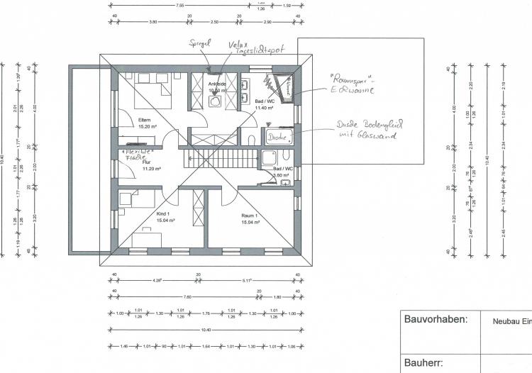

Diskutiere Mein Grundriß zur Diskussion im Architektur Allgemein Forum im Bereich Architektur; Die Abfolge im OG: Schlafen, Ankleide und Bad ist m.E. unpraktisch, dazu gab es vor ein paar Monaten einen entsprechenden Thread. Ist die...

    Ist die Reihenfolge nicht eh wurscht, wenn man nach dem morgendlichen Hygiene- und Ankleideritual den Bereich einzig und allein durch den Schlafraum wieder verlassen kann? Übrigens finde ich 10m² Ankleide für 2 Meter Kleiderschrank wirklich großzügig! Endlich mal eine Ankleide, in der man auch Platz hat, um sich anzukleiden.

    Warum ist die Abfolge Schlafzimmer/Ankleide/Bad unpraktisch? Ich fände es anders unpraktisch. Das Quadrat ergab sich eher während des Planes und war keine ursprüngliche Vorgabe. Als Vorteil hab ich im nachhinein das günstige Außenwand/Wohnfläche Verhältnis gesehen.

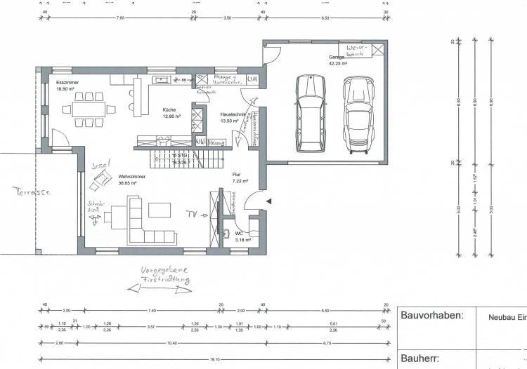

    Ich denke es versteht sich von selbst, dass der eingezeichnete Kleiderschrank nur exemplarisch vorhanden ist. Aber ich merke schon, ich lade mal eine Zeichnung mit allen eingezeichneten Möbeln hoch.... (Habe tatsächlich alle (!) Möbel/Gegenstände einschl. Technik vermaßt eingeplant)
  5. #25 Gast036816, 27.12.2013
    wenn ich mir die dargestellten schränke und/oder regale anschaue und mir die erforderlichen verkehrsflächen zwischen den 3 türen im haustechnikraum dazu vorstelle, dann bleibt für die technik noch 2,00 bis 2,50 m² platz, das wird nicht reichen.
    wegen kühlschrank so einen türenkrampf, dann doch lieber den kühlschrank in der küche.
    die wc-tür im eg noch 10 - 15 cm nach links verschieben und dann din links.

    Ich finde, ein selbst gebautes Badezimmer sollte immer so groß sein, dass es zumindest zwei Erwachsene Menschen gleichzeitig nutzen können. In Deinem Kinder-/ Gästebad sehe ich die Möglichkeit nicht.
    Wir haben für unsere zwei, noch kleinen Mädchen wohlweißlich auch ein eigenes kleines Bad geplant. Unser Elternbad ist auch großzügiger, hat zusätzlich zur Dusche eine Badewanne, einen breiteren Waschtisch (aber auch nur mit einem Becken, etc. Aber meine Kinder sind jetzt, im Kindergartenalter, selten allein in ihrem Bad, meistens bin ich zusätzlich dabei. Und später, wenn sie älter sind, werden sie sich auch zu zweit fertig machen müssen, falls sie sich nicht zeitlich einigen können. Und was ist mit erwachsenen Paaren, die zu Besuch sind? Ein Ausweichen ins Elternbad, was bei uns, weil frei zugänglich, immer noch geht, ist bei Euch nicht möglich.
    Das würde ich mir auch nochmal überlegen.
    Im Vergleich dazu ist der "Elterntrakt" extrem groß. In Schlafzimmer und Ankleide könnt Ihr locker 7-8 Meter Schrank unterbringen! Da finde ich die Prioritäten gegenüber den Kindern falsch gesetzt.
    Und noch zum Elternbad: Das WC hinter der Tür wird nicht funtionieren. Zumindest nicht, wenn man vergisst die Tür abzuschließen. ;) Braucht Ihr wirklich zwei Waschbecken? Wir hatten die vor dem Hausbau in der Wohnung und uns aufgrund unserer Erfahrung dagegen entschieden

    EG: ziemlich offen, eigentlich eher unwohnlich - man kommt zur Haustür rein und steht im Wohnzimmer.
    Fenster/Türenabstände - Schränke hier auf zu stellen wird nicht leicht.
    Der Platz hinter der Couch wirkt nicht, evtl. ein Klavier hinstellen...
    OG: auf einen Balkon kann man so gut wie immer verzichten, außer du willst deine Betten im Sommer unbedingt immer raushängen, ansonsten spar dir das...
    Ich denke die Raum- und deren Größenaufteilung stimmt einfach nicht, hier wurde drauf geschaut "offen" zu bauen... ohne wenn und aber...

    Anbei mal ein paar Handschriftliche Notizen zur weiteren Aufklärung.
    Ergänzend dazu:
    - Baufenster ist vertikal fast vollständig ausgenutzt
    - Haus Horizontal vergrößern ist m.E. nicht notwendig und verkleinert nur "unnötig" den Garten
    - Balkon ergab sich aus der Tatsache, dass Terrasse teilüberdacht werden sollte und in Kombi mit dem Erker einfach zu realisieren war (war ursprünglich nicht geplant)
    - Kleiner Eingangsbereich stimmt, daher auch keine extra Türe zum Wohnbereich, hatten uns jetzt eigentlich mit dem "Drops" zurecht gefunden. Haben uns mal in einem Musterhaus einen ähnlich großen Eingangsbereich angesehen und fanden das in Ordnung.
    - Technikraum erklärt sich jetzt vielleicht etwas besser, Standorte und Größen sind mit Installateuren abgestimmt.
    Tür Technik/Flur kann man überdenken, die DIN Rechts ergaben sich da aus dem Laufweg Richtung Garage.
    - Genauer Standort vonSchreibtisch im Wohnzimmer sowie der/die Sessel/Liege würde im fertigen Haus entschieden, Skizze nur exemplarisch. Größe und Form des Sofas ist ebenfalls nur als exemplarisch zu sehen.

    an das "einfach zu realisieren" glaube ich nicht:
    da kommen dämmung und abdichtung aus 3 welten zusammen.

    ...nee...jetzt mal ohne Witz: In der engen Nische im Technikraum steht WW (geschätzt 60 x 60 cm). Heißt jetzt aber nicht, daß dort ein ausreichend groß dimensionierter und gedämmter Warmwasserspeicher stehen soll, oder?
    Irgendwie deucht mich, Du willst uns hier ein wenig verschaukeln.....
  14. #34 Gast036816, 27.12.2013
    der weg durch den technikraum zur garage kann keine begründung für die anorganische türenanordnung sein. da fehlt logik!

    Auch wenn die Geräte so abgesprochen sind...ist die Einbausituation so auf keinen Fall möglich...zumindestens nicht ohne Sonderlösungen...und das wird dann nicht besonders günstig werden...

    Ich lese da folgendes:
    "Ich empfehle die Tür vom Flur in den Technikraum in DIN links auszuführen."
    Okay. Ist doch kein Problem. Ich hab lediglich geschrieben, warum ich überhaupt auf die "anorganische" Idee mit DIN Rechts kam. Jetzt weiß ich das man sie trotzdem besser als DIN Links ausführen sollte. Deshalb bin ich hier.
  17. #37 BEngBoomBEng, 28.12.2013
    BEngBoomBEng
    BEngBoomBEng
    07.02.2013
    126
    BEng
    Köln
    Die Nische wird tatsächlich breiter als in der Zeichnung. Die "Sonderlösung" heißt Vitocell 100-W.
    Aufstellort ist tatsächlich mit dem Installateur abgestimmt.

    Mit einfach zu realisieren meinte ich, dass es planerisch einfach zu integrieren war, da der Erker nunmal vor dem Schlafzimmer herausragt und die Terrasse eh teilüberdacht werden sollte. Wie das ganze richtig abgedichtet wird, ist Sache des Dachdeckers.
    Und dass sich das fachmännisch lösen läßt, nehme ich jetzt einfach mal aufgrund der Tatsache an, das es bereits Tausende Häuser mit einer solchen Lösung gibt: https://www.google.de/search?q=balkon+%C3%BCber+erker&safe=off&tbm=isch&tbo=u&source=univ&sa=X&ei=aYO-UuWiMOOr7AaUyoHACg&ved=0CDIQsAQ&biw=1280&bih=723
  19. #39 Gast036816, 28.12.2013
    das sagen und schreiben alle, die zur detaillösung beim übergang der abdichtung vom wäregedämmten bereich zum nicht gedämmten teil keinen plan machen wollen.

    Naja sage ich doch du hast einen Standart Speicher mit Anschlüssen hinten und Bedienfeld vorne...wie soll das nun funktionieren wenn der von drei Seiten eingeschlossen ist?
