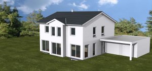

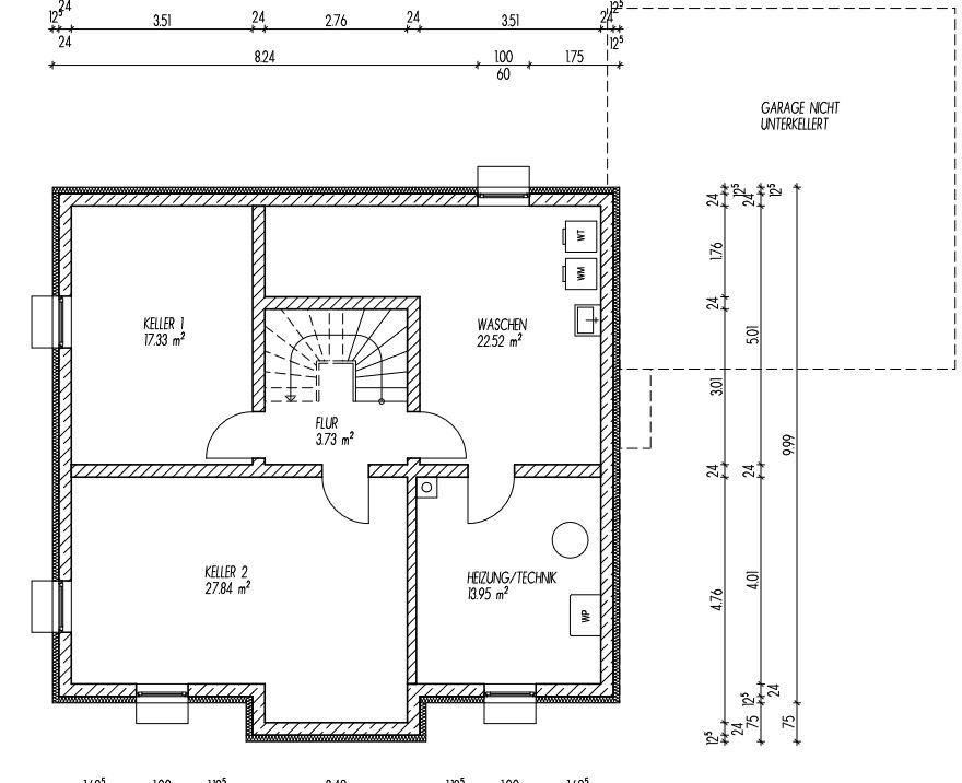

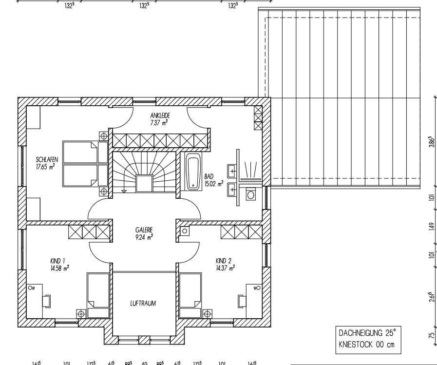

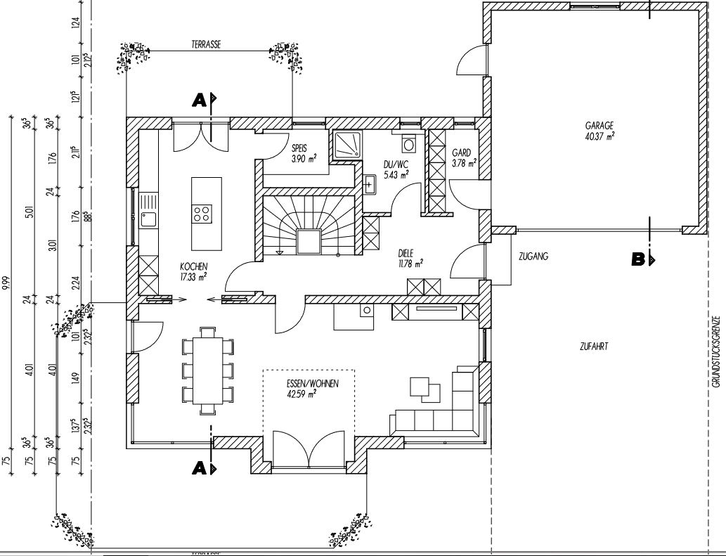

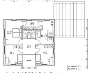

    ich habe mal meinen Grundriss für unser Bauvorhaben hochgeladen. Es wird ein Satteldachhaus mit Giebel und 25 Grad Neigung. Den Grundriss habe ich selbst entworfen. Habt Ihr eventuell noch Ideen was man besser lösen könnte? Das einzige was mich derzeit stört ist das sehr dunkle Treppenhaus sowie Eingangsbereich. Dafür werden wir im Treppenhaus einen Velux Tageslichtspot einbauen lassen.
    Danke und viele Grüße

    Den Luftraum mit Erker finde ich unpraktisch , unnötig.
    Die zwei Fenster im Luftraum werden wie gereinigt ?
    Couch vor dem Fenster ..schon tausendmal hier im BEF thematisiert .
    Ist die Zufahrt im Norden und die Terrasse im Süden ?
    15m² im Bad OG ? Wahnsinn..

    ..Ankleide viel zu schmal.
    Warum 2 Türen in der Ankleide ?

    Beim 3 D Bild ist die Zufahrt auch als Wiese gemalt.:not_w1:

    Grad im KG und OG ist viel Raum einfach verschenkt - als ob es nix kostet. Waschküche zum Beispiel völlig übertrieben.
    Wenn Geld keine Rolle spielt, müsste man nur marginal was anpassen. Aber so ist schon arg viel neu zu planen, denn dann bleibt es nicht bei Details.

    Den Luftraum samt Erker streichen.
    Im OG wird dann die Diele / Galerie größer ..oder den Platz den Kindern zuschlagen...
    Im EG die Türen zur Diele entweder aus Klarglas oder einfach weglassen.. verbreitern..
    Die zwei Fenster mit Brüstung über dem Garagendach zerstören die Ansicht ..Zweiter Fluchtweg ...

    Also ich finde Lufträume grundsätzlich super. Dieser schafft nur leider kaum eine entsprechende Atmosphäre, das geht noch besser, z.B nutzbare Galerie oder Spielflur oben.
    Die Eingangssituation vor der Garage finde wahnsinnig gruselig. Warum ist die Garage nicht viel mehr Teil des Hauses? Du baust ja neu, warum dann gleich ein Anbau, anstatt die Garage in das Gesamtkonzept zu integrieren?
    Findest Du den Blick aus dem Wohnzimmerfenster auf die Einfahrt wirklich gut?
    Den Ansatz mit der Ankleide oben und dem zweiten Weg ins Bad finde ich gut. Überlege Dir aber ob die räumliche Situation mit je einer Tür genau neben dem Bett wirklich so toll ist und bedenke, dass ein Türblatt auf der einen und das andere auf der anderen Wandseite sitzt, wenn die Türen in unterschiedliche Richtungen aufschlagen. Das sieht dann nämlich überhaupt nicht symmetrisch aus.
    Sollen die Fenster im Eg nun über Eck gehen oder nicht? Deine Ansicht sagt hier was anderes.

    Die Tür von Garage zum Haus kann man sich sparen, dann hat man in der Garderobe mehr Platz.

    Die Ausrichtung ist nach Süden. D.h. die große Terasse und Zufahrt sind im Süden. Leider kann man die Garage nicht ins Haus integrieren, da das gegen den Bebauungsplan spricht. D.h. im Bebauungsplan ist exakt festgelegt wo die Garage und deren Zufahrt sein muss. Ich kann die Garage wenn dann näher zur Strasse setzen, was mir den Blick aus dem Wohnzimmer ruiniert. Die Türe von Garage zum Haus ist bereits gestrichen.
    Offener Dachstuhl: Hätte ich gerne, da ich den Speicher tatsächlich nicht benötige. Allerdings sind dies 10.000€ zusätzlich die nicht mehr im Budget liegen.
    Zur Treppe: Ja, die Treppe ist in der Hausmitte, was natürlich die Helligkeit nimmt. Allerdings habe ich nur mit dieser Treppenposition all unsere Wünsche umsetzen können.
    Galerie: War ein Wunsch meiner Frau. Da es jetzt von allen Seiten schlecht gemacht wird (nicht nur hier im Forum) kommt ein Umdenken zustande. Dann wäre ich im OG was die Raumaufteilung angeht flexibler.
    Keller: Ja die Räume sind sehr großzügig. Der grosse Raum wird eine Art Büro Gästezimmer und ist mit einer Heizung ausgestattet. Die Waschküche separat zu machen ist noch nicht fix. Bisher geht die Tendenz aber dazu hin, da es uns nicht stören würde und die Wege kürzer wären als die Waschmaschine im Heizungsraum zu integrieren. Der Zeitraum ist so gesetzt (Kostengründe, Nähe zur Strasse etc)
    Eckfenster: die Eckfenster werden getauscht sodass die Ecke gemauert wird.
    Platzierung Sofa: Ich kenne die Diskussion, dass das Sofa an einer festen Wand stehen sollte. Allerdings leben wir seit 5 Jahren ähnlich wie dargestellt und bisher hat es uns nicht gestört. Zudem kann ich meine Möbel gar nicht anders stellen als so (Ich weiß: austauschbar)
    Ankleide: Der Durchgang zum Bad ist ein Wunsch der Frau. Dass es ein schmaler Schlauch ist, ist klar. Eventuell werde ich hier aber jetzt Hand anlegen, wenn die offene Galerie entfällt. (Das ändert eigentlich so gut wie alles. Der Bauträgern reist mir den Kopf ab)

    1. Die Treppe gehört nach Möglichkeit dort ins Eck, wo die Garderobe geplant war.
    2. Sowie ein eigener Abgang in den Keller von Aussen, meine Frau geht von dort aus, mit der Wäsche bei Bedarf in den Garten zur Wäschespinne.
    Ansonsten latscht man ständig so wie jetzt geplant, immer mitten durchs Wohnzimmer, egal was man da immer rauf- o. runter befördern muss!

    Verzichte wie schon geschrieben auf Erker wie Luftraum und schlag die Fläche den Kinderzimmern zu. Außerdem hat das Haus hat mit der Garage um die 290m² Wohn/Nutzfläche. Etwas weniger Statusdenken und schon ist die offene Untersicht mit Dachflächenfenstern im Budged drin!

    Könnt ihr aus dem großen Bad im OG nicht ein Elternbad mit Zugang aus der Ankleide und ein Kinderbad machen? Wäre meine Alternative. Lieber ein kleines Bad für mich allein als immer zwei Türen schließen zu müssen. Dafür könnte dann die Dusche im EG wegfallen.

    Hat zwar nicht direkt was mit dem Grundriss zu tun, aber die Spüle in der Küche würde ich nicht ans Fenster setzen.
    1. Wer wäscht heute schon noch auf / ab und hat keinen Geschirrspüler.
    2. Beim Öffnen des Fensters ist die Mischbatterie im Weg oder man macht ein "Unterlicht" (wie auch immer das richtig heißt ).
    Wir haben das Fenster hinter der Arbeitsfläche und die Arbeitsplatte bis zum Fenster gezogen. Beim Schnippeln und Backen kann man aus dem Fenster schauen.
    Ich wollt's nur erwähnt haben. Wenn du mit Bauträger baust, kann es sein, dass er den Plan genau so auf die Baustelle gibt und am Ende die Anschlüsse falsch liegen.
