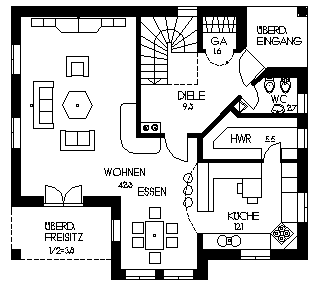

    • Eingangsbereich ist "irgendwie" furchtbar (vermurkst / alles andere als einladend...) (Diele/Garderobe/Treppe) und über alles andere muss man dann nicht wirklich diskutieren...
    • "Wohnzimmerschlauch" mit 4 m x > 10 m!
    • Esstisch muss bei diesem Plan jedenfalls quer...
    • Galerie / Luftraum, aber "mickrige" KiZi...
    • großes Schlafzimmer, aber keine Möglichkeit für zusätzlichen Schrank...
    • irgendwie viele m², aber stellenweise doch keinen Platz!
    Aus diesen m² (Grundfläche) kann man deutlich mehr Wohnen herausholen.

    Der Knackpunkt ist das Treppenhaus mit Galerie .
    Man kann so bauen!
    Aber nur wenn das GS groß genug ist und der Geldbeutel auch .
    Bei dem Entwurf fehlen hier und da ein paar qm ² an Grundfläche .
    Viel Erfolg weiterhin .

    Wie Lexmaul es sagt: es geht um das „kleine Geschirr“ wie zb teure Messer, die in der Maschine stumpf werden wie auch große Pütt und Pann. Dabei spielt dann auch eher tagsüber das Tageslicht eine Rolle, als nach draußen zu schauen oder das Fenster zum Lüften zu nutzen. Braucht man nicht.
    Grundsätzlich finde ich, dass die Küche zusehr im hintersten Eck platziert ist. Zwar ist dort auch eine Terrasse im Norden eingezeichnet, aber für das Sonntagsfrühstück oder die Grillabende mit Freunden doch sehr fehl am Platz (des Nordens). Ich sehe hier die Küche, die ja doch auch repräsentabel daher kommt und viel Platz zum Kochen und Backen bietet, eher im SO des Hauses statt des Wohnzimmers, wo man eher die Ruhe sucht. Ich würde also tauschen, damit der KS und die Salate für den Abend auf kurzen Wege auf der Südterrasse eingenommen werden können. Da stört dann auch nicht der Blick auf die Auffahrt, denn man ist ja in der Küche am rotieren. Der jetzt lange Weg zur Speis ist noch ein weiteres Argument.

    Vom Geschmack mal abgesehen: im Verhältnis zum WZ wirkt hier der Essbereich zu klein, als dass man ihn komfortabel benutzen kann.
    Außerdem ist das ein ganz anderer Hauscharakter - und hier in der Diskussion sollte man dann doch beim Geschmack des TEs bleiben und keinen Kapitänsgiebel mit Schrägwand kombiniert auffahren ;)

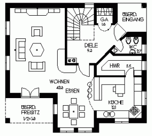

    Vielleicht erkläre ich kurz wie der Grundriss zustande kam und wieso welcher Raum dort ist wo er ist.
    Der schönste Bereich im Haus ist die Aussicht nach Süden, also dort wo jetzt der Wohnbereich ist.
    Das Küchenfenster hat den Ausblick auf eine Garage des eventuell baldigen Nachbars. Im Norden haben wir auch noch einen grossen Garten der für Nachmittags super ist, da dort dann die Sonne scheint. Somit ist die Küche für Grillabende optimal.
    Das Problem meines Grundrisses ist eigentlich die Position der Haustür. Setze ich diese, wie im oberen Grundriss dargestellt, weiter in den Norden bekomme ich aufgrund des Baufensters keine vernünftige Garage mehr zustande. Es sei denn ich setze die Garage neben den Wohnbereich und da blicke ich dann doch lieber auf die Einfahrt.
    Ich habe gestern Abend nochmals ein wenig gespielt und die Treppe mal in die Ecke Nordost gesetzt. Das würde prinzipiell unten sehr gut funktionieren. Im OG habe ich dann Erschliessungsprobleme mit den Zimmern im Westen wenn ich keine langen Gänge haben möchte.
    Meine Tendenz geht jetzt dazu den Grundriss im EH zu lassen und das OG nochmals zu modifizieren. Ich werde mir heute nochmals ein ähnliches Musterhaus ansehen, bei dem die offene Galerie ähnlich gestaltet ist. Von meinem letzten Besuch dort hatte ich eigentlich eine positive Wahrnehmung mitgenommen.

    Schöne Aussicht sieht anders aus, wenn man sich im Wohnzimmer auf der Couch erst umdrehen muss, damit man diese geniessen kann.
    Bzw. die Garage muss man ja nicht unbedingt direkt am Haus sondern mit etwas Abstand hinstellen, u.a. kann man direkt rd. um`s Haus gehen.

    Das mit der Couch kann man so oder so sehen. Bei uns wird die Couch eigentlich nur Abends zum entspannen und Fernsehen genutzt. Ich glaube nicht, dass mich das Groß stören würde.
