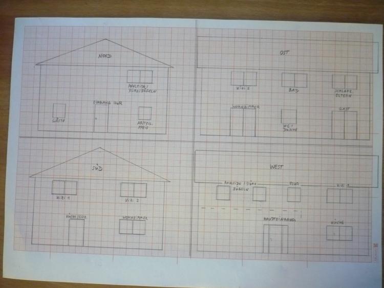

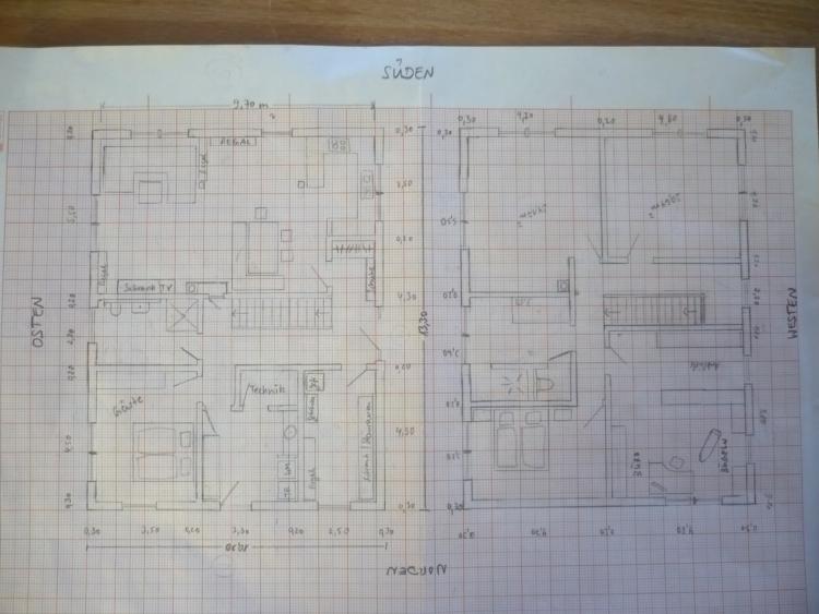

    Mein Mann und ich haben vor im nächsten Jahr ein Haus zu bauen. Wir haben uns erst vor kurzem dazu entschlossen und bisher noch keinen Architekten aufgesucht.
    Ich bin nun (in meiner Vorfreude) schon am "planen" und habe dabei vor ein paar Tagen dieses Forum entdeckt (ich war auf der Suche nach einem Grundriss mit einer geraden Treppe)
    Seitdem verschlinge ich die Beiträge mit euren Grundrissbeurteilungen förmlich ... !
    Leider habe ich beim Durchlesen der Beiträge festgestellt, dass euer Rat an zukünftige Bauherren ist nicht selbst einen Entwurf zu basteln, sondern erst eine Liste mit Wünschen usw. zu machen und damit zum Architekten zu gehen.
    Da ich aber nun mal meinen "Entwurf" schon gebastelt habe, bitte ich euch mir eure Meinung dazu zu sagen ... läßt sich da was draus machen oder lieber ab in die Tonne damit?
    Wegen der Maße (Mauern/Anzahl Treppenstufen ...) bitte nicht zu kritisch sein - davon habe ich nicht sehr viel Ahnung ... vor allem die "Ansichten" sind nur Skizzen um zu sehen ob die Einteilung der Fenster einigermaßen gut möglich ist ...
    Noch ein paar Eckdaten:
    - Wir wohnen bisher in einem Haus mit 220 qm Wohnfläche, voll unterkellert und mit Speicher
    - das neue EFH soll in den Garten meiner Eltern, kein Bebauungsplan, 2.100 qm Grundstück
    - EFH für 4 Personen
    - Holzständerbauweise
    - ohne Keller
    - ohne Speicher/Dachgeschoss
    - kein Balkon, Erker ...
    - Gästezimmer für Opa, der öfter mal für ein paar Tage zu Besuch kommt
    - gerade Treppe (wünscht sich mein Mann unbedingt)
    - geheizt wird mit Fernwärme-Hackschnitzelheizung (mein Mann meint der Technikraum ist ausreichend groß)
    Habe gerade entdeckt, dass ich das Waschbecken im Bad OG vergessen habe :yikes
    Die beiden Zimmer im OG sind Kinderzimmer ...
    DANKE!

    Ich habe hier schon schlimmeres gesehen, ob das ganze sich so realisieren lässt bzw. realisiert werden soll hängt zum einen davon ab, ob der Grundriß überhaupt funktioniert, Treppe z.B. muss richtig dimensioniert sein, sonst passt da gar nix.
    Wände stehen kaum übereinander, kann statisch zumindest aufwändig werden.
    Die Außenansichten sind recht langweilig.

    deine grundrisse funktionieren nicht, weil der flur oben viel zu schmal ist und die treppe nicht bemessen ist. einige andere maße sind ebenfalls nicht ausreichend, z. b. garderobe nicht ausreichend tief. besser ist, euer raumprogramm aufzuschreiben und mit einer kopie des lageplans und den relevanten teilen des bebauungsplans zum architekten/architektin/generalübernehmer zu gehen. deinen entwurf legst du gut beiseite und vergleichst ihn später mit dem fertigen entwurf.

    Standort Bad im OG ist öhm, etwas unglücklich. Im Wohnzimmer-Küchenbereich solltest Du Dich schon mal damit anfreunden, daß in der Mitte ein Träger liegt, welcher die Kopffreiheit doch erheblich einschränkt. Am Rest kann man arbeiten, für HRB aber nicht ganz einach

    Die Grundrisse sind von der Geometrie her denkbar. Flure aber zu schmal, Treppe zu kurz und noch einiges mehr.
    Die Ansichten aber sind "undenkbar". Folge dem Rat, der hier oft geschrieben wird: schreib 'ne Liste und geh damit zum Fachmann.
