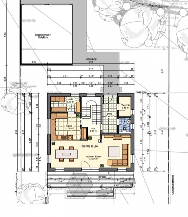

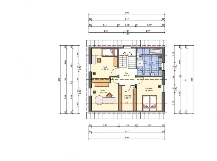

    auch ich wollt mal ein kurzes Feedback zu unseren Entwurfen.

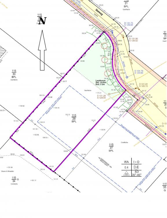

    Mir persönlich ist nicht ganz klar wie das Haus auf dem Grundstück steht, weil auf dem entwurf keine Himmelsrichtung angeben ist.
    Ich vermute, dass die komplette Fenster im Wohn / Esszimmer im Nord / Osten ist. Wollt ihr das wirklich? Die ganzen Nebenräume sind dann im Süden.
    Der Grundriss ist ein 0815 von einem GU. Besonders OG ist nicht so schön.
    Beim Doppel Bett 3,27 m ... also auf jeder Seite ca. 63 cm zum gehen, einwenig wenig.
    Die Ankleide ist komplett dunke? Was woll ihr mit dieser Abstellkammer.

    Mich würde stören dass ich jedes mal aus dem Schlafzimmer raus muss um in den Kleiderschrank zu kommen,
    auch würde mich bei Regen der Weg in die Garage stören

    Aber lasst euch mal nicht kirre machen. Das ist ein "klarer einfacher Grundriss" für ein 8x10m Haus
    Aus meiner gerade gemachten Erfahrung ist der Anschlussraum deutlich zu klein.
    Himmelsrichtungen sind nicht klar ... aber im Gegensatz zu Jan81 würde ich eine Terrassensüdausrichtung auch nicht wollen
    Ebenso wollte ich in meinem begehbaren Kleiderschrank niemals ein Fenster

    Wie breit bzw. schmal sind denn da die Türen?
    Mein Lieblingsbeispiel:
    Ich betrete das Haus und stehe in einem nur spärlich erhellten Raum an dessen Ende ich auf eine Wand gucke. In Richtung Wohnen muss ich am Ende nach rechts durch eine schmale (?) Tür. Will ich mit meinen Einkäufen in die Küche schlängel ich mich dann zwischen Treppe (Achtung Stolpergefahr!) und Wandecke (blaue Flecken!) durch.
    Also dieser Hindernislauf würde mir schon reichen um zu sagen: Der Grundriss ist Mist!

    ankleide ist zu schmal, sollte mind. 2,40 m haben,
    hwr ist viel schmal für beidseitige aufstellung, für einseitig reicht es,
    das kamingedöns am eingang vom wohnraum stört,
    ansichten und schnitt fehlen.

    Die Experten werden die fehlenden Ansichten und Schnitte bemängeln und sich vorher gar nicht äußern. :D (zu spät, haben sie inzwischen :D)
    Aber die Bemaßung ist teilweise echt "niedlich".
    1. Wenn das Haus wirklich ohne Keller ist fehlt erheblich Platz für Stauraum. Der Technikraum wird, falls überhaupt, gerade so eben reichen, um alles unter zu bringen. Bewegungsspielraum bleibt da keiner mehr, Lagerplatz schon gar nicht.
    2. Türen sind alle nur mit max 70 (?) cm eingezeichnet, großzügig ist anders.
    3. die Küche ist hoffentlich nur Beispielhaft eingezeichnet. Oder willst du wirklich in ein Meter Abstand zum Esstisch Kochen und Spülen.?? Sollte da noch der obligatorische aber überflüssige Tresen hinsollen, wird es am Esstisch aber eng.
    4. Das SZ ist mit 14,5 m² ja großzügig, aber nur für ein Doppelbett, an dem es seitlich eng wird? Und dazu eine Ankleide, bei der du zwar Regale anbringen kannst. Kleiderschränke haben aber normalerweise 60cm Tiefe. Das hat dein Planer geflissentlich ignoriert. Ansonsten würdest du nämlich registrieren, dass du zwischen den Schränken gerade noch 1 m Platz hast. Bequem anziehen ist anders.

    gerade noch gesehen - zwischen dem küchenrucksack im flur und dem treppenantritt ist ein durchgang, den man zielgenau ansteuern muss.
    bevor die ansichten und schnitt nachgeliefert werden, lieber die grundrisse schnell entsorgen und zurück auf los!

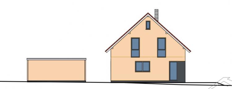

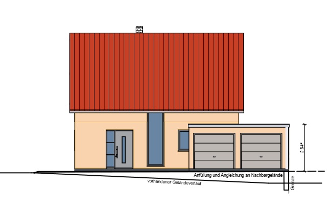

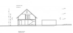

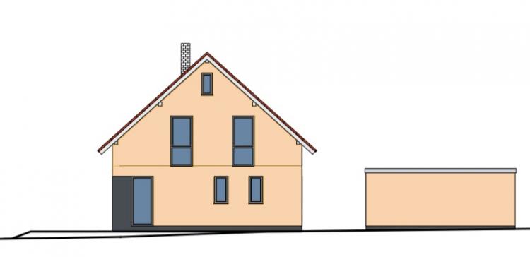

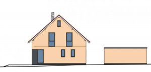

  12. #12 SaRo111, 28.08.2014
    SaRo111
    SaRo111
    01.03.2014
    17
    Angestellter
    Deutschland

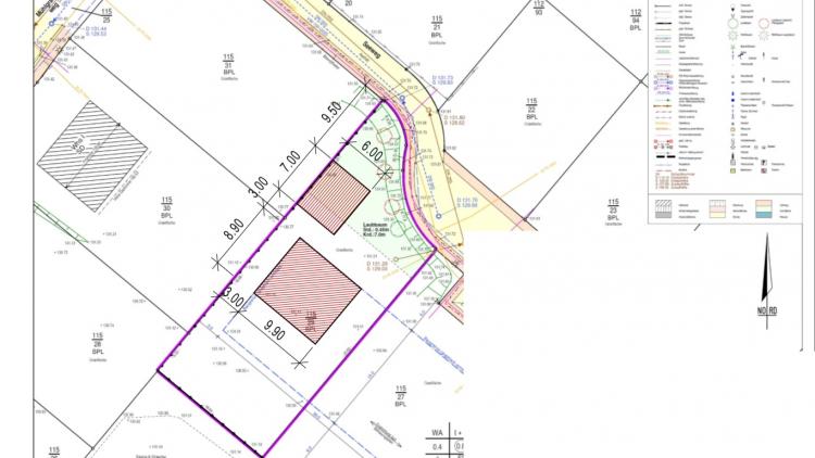

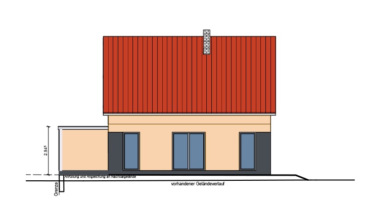

    So hier mal die restlichen Ansichten. Im übrigen ist auf den Bild vom Grundstück die Himmelsrichtung angegeben.
    Das mit dem SZ ist wohl korrekt und wurde von uns noch garnicht so betrachtet. Danke#
    Ein Fenster in der Ankleide war geplant wurde aber aus Kostengründen wieder eingespart und wird wohl in Eigenleistung später folgen.
    auch würde mich bei Regen der Weg in die Garage stören[/I
    Das ist extra von uns so gewohlt aus beruflichen Gründen. Der Weg in die Garage sind nicht mal 10 m hmm??
    Wir haben das bei uns so - 3,21 Raumbreite - mehr wäre schöner, aber im Hinblick darauf das die Kinder uns irgendwann die üppigen Kinderzimmer überlassen geht es schon
    Ist bei uns genauso angedacht, wenn wir bis dahin nicht jeder ein Zimmer benötigen :)
    das kamingedöns am eingang vom wohnraum stört.
    Hm wo sollen wir die größe Einsparen? Reicht für den HWR nicht eine einseitige Aufstellung?
    dafür die Doppel Grage
    Welches Maß ist den sinnvoll?
    Was mir auch nicht so gefällt ist der angesprochene durchgang von Diele - Flur (Treppe) - Küche, aber wie am besten lösen?- Die Küchen einsparung weglassen?, den Durchgang zur Küche komplett weglassen?
    Bitte bedenkt das das Haus nur 9,90m mal 8,90 wird und somit ich nicht einfach hier und da ein Meter pro Zimmer verbreitern kann.

    So dacht ich auch Anfangs. Das ganze hat aber ein kleinen Hintergrund (mnach einer wird dies jetzt belächeln :)) Durch den Durchgang könn wir uns noch eine Art Anbau aufheben (ca 3m x 4m) falls es später dann doch nichts mehr wird mit Treppen hoch und so ;).

    Sind denn die Außenmaße so vorgegeben?
    Eine Idee zum Eingangsbereich bzw. Weg in die Küche:
    Haustür und festes Element tauschen, Haustüranschlag auf die andere Seite. Die Wand zur Treppe weglassen und Treppe offener sichern. Unter der Treppe entsteht so schon mal wieder Stauraum und etwas Platz für eine Garderobe. Außerdem wirkt der Eingangsbereich nicht mehr wie ein "enger" Schlauch. Diele und Flur also zu einem Bereich machen. Die Ausbuchtung für einen Schrank in der Küche weiter unter die Treppe schieben, also dorthin wo jetzt die Tür zur Küche ist. Keine extra Tür mehr in die Küche sondern direkt eine Tür bzw. ein schönes großzügiges Türelement (Glas?) Richtung Wohnen/Essen bzw. seitlich der Küche. Ich hoffe du weißt wie ich das meine.
    Euch fehlt Stauraum. Daher würde ich jede Möglichkeit nutzen, also auch den Platz unter der Treppe. Die muss dann natürlich geschlossen sein.
    Fast 10 m vom Auto bis zum Haus finde ich viel, mit Einkäufen, Kind und im Regen zu viel.

    90 sollten Türen sein.
