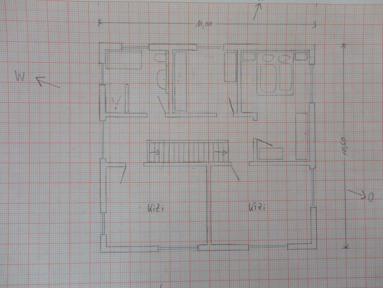

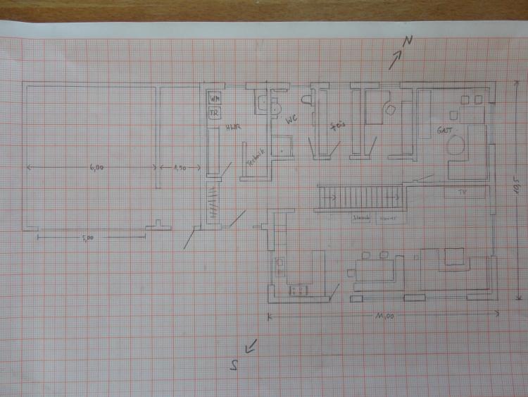

    Vielen Dank für Eure Kritiken an unserem ersten Entwurf.
    Ich versuchs einfach nochmal mit breiterem Flur im OG, längerer Treppe, neuer Garderobe und mehr übereinander stehenden Wänden ...
    Molly
    Übrigens: Ich hab ein neues Thema erstellt, da es nicht geklappt hat Bilder hochzuladen wenn ichs über "Antworten" machen wollte

    Ich finde den Grundriss für einen selbstgebastelten schon gar nicht so schlecht, da gibt es hier wesentlich schlimmeres. Ob das von außen "ansehbar" ist, kann ich ohne Ansichten nicht sehen. Was sind das im EG für Fenster (WoZi/Essen)? Ich finde es nicht so geschickt riesige Sofas vor bodentiefe Fenster zu stellen, falls das welche sein sollten. Oben passt das Bad und der Schrankraum nciht so recht. Wenn die Tür zum Schrankraum mittig gesetzt wird, kannst du beide Wände nutzen. Im Bad ist vor dem WC sehr wenig Platz, aber der Schrankraum braucht den Platz nicht unbedingt -> kannst die Trennwand noch verschieben.
    Ob die Entwässerung funktioniert und die Treppenmaße stimmen - keine Ahnung.

    Das wird teuer...

    11x10,50 mit Anbau und Garage....

    Danke Mikalaya ... die Süd-Fenster bei der Couch sind nicht bodentief ... auf der Ostseite solls eine Tür zur geplanten Terrasse werden.
    Den Schrankraum zugunsten des Bades zu verkleinern ist eine gute Idee und die Tür fände ich auch mittig besser ... du hast recht.
    Wegen der Aussenansichten: die Fenstergrößen und -platzierungen sind noch nicht endgültig ... deshalb hab ich noch keine eingestellt

    Die Garage mit Nebenraum ist ca. 58 m² gross. Zulässig sind max. 50m².
  10. #10 ManfredH, 22.08.2013
    ManfredH
    ManfredH Gast
    Meinst du wegen Grenzbebauung? Da gibt´s das 50-m²-Limit in der aktuellen BayBO nicht mehr - nur noch Wandlänge und -höhe

    erst mal hut ab, vor deiner selbstgrundrissmalerei.
    hier schlagen normalerweise kandidaten auf, da schlägt
    man die hände über dem kopf zusammen.
    bei deinem entwurf befindest du dich in einer sackgasse.
    die sackgasse endet im EG im gästezimmer/TV-wand,
    im OG im unmotivierten schlafzimmer-grundriss.
    gönne der verkehrsfläche mal ein wenig tageslicht, auch im osten.

    Kann ich das erstere jetzt als kleines Kompliment verstehen ? *g*
    Mir ist auch schon aufgefallen, dass der Flur im OG und UG nicht wirklich hell ist.
    Ich dachte ich löse das Problem indem die Innentüren im OG und UG alle ein Oberlicht (nennt man das so?) bekommen.
    Im EG ist der Zugang zur Küche offen (Licht von Küche/Esszimmer) und die Wand zwischen Treppe und Esszimmer soll ein "Fenster" mit Festverglasung haben - links vom Schrank.
    Im OG ist in der Westseite ein großes Fenster und dann eben die "Oberlichter" ...
    ...ist das ausreichend? Was denkst Du?

    im EG wäre es mir zu dunkel.
    im OG ist es hell genug, aber ich würde beim
    treppenaustritt die krise bekommen, jedesmal
    gegen diese wand latschen zu müssen!!

    Oberlicht bei den Innentüren haben wir verworfen. Bei 2 Personen mag das vllt. funktionieren, aber wenn die Kinder schon schlafen sollen und von Flur Licht reinkommt, dauert es noch länger bis endlich Ruhe ist :D:D
  17. #17 molly0604, 22.08.2013
    molly0604
    molly0604
    14.08.2013
    14
    Steuerfachangestellte
    Stimmt - hat mir schon mal jmd gesagt, ich erinnere mich wieder ... also dann die Oberlichter nur im EG, da sind sie wahrscheinlich nötiger - im OG ist es ja hell genug durch das große Westfenster!

    Oder Oberlichter mit Vorhängen ausstatten... gibts sowas?

    Wenn die Garage schon direkt neben dem Haus steht, würde ich auf jeden Fall eine direkte Tür von der Garage ins Haus vorsehen, so dass man selbst und die Einkäufe trocken vom Auto ins Haus kommen.

    Das hat mein Mann auch schon gesagt - aber ich war dagegen, weil sonst die Garderobe weichen müsste oder im HWR keine Stellfläche mehr wäre.
    Wir haben uns überlegt, dass es auch ohne direkten Zugang geht, weil der Weg von der Garagentür zur Haustür sowieso überdacht sein wird. Ich habe es auf den Zeichnungen nicht dargestellt, aber das Dach der Garage und des Anbaus wird nach vorne etwas weiter überstehen ...
