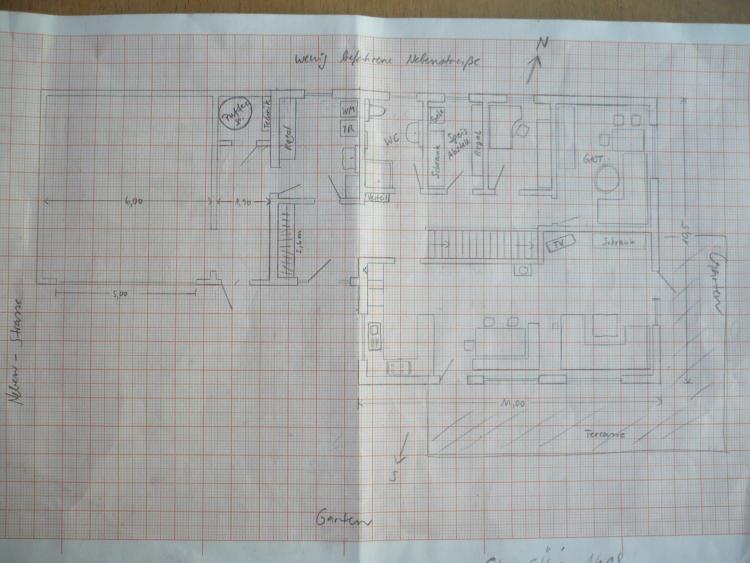

    Das Wohnzimmer ist nur über Küche / Eszimmer erreichbar?!
    Flachdach gewollt und zulässig?
  2. #22 molly0604, 22.08.2013
    molly0604
    molly0604
    14.08.2013
    14
    Steuerfachangestellte
    Ja, das WZ ist nur über Küche und Esszimmer erreichbar. Ist das deiner Meinung nach ein Problem?
    Es ist kein Flachdach geplant, sondern ein Satteldach mit ca. 22° Neigung, sowohl auf dem Wohnhaus als auch auf der Garage.

    Gäste immer durch den Koch/Essbereich zu lotsen finde ich nicht erstrebenswert; ist für mich jetzt aber auch kein absolutes NoGo.
    Bezüglich 2 Vollgeschosse + Satteldach (dann wahrscheinlich ohne Drempel) wirst du dich zwecks Genehmigungsfähigkeit wohl schon informiert haben (§34 bzw Bebauungsplan)

    Das EG Nordseite würde ich auch eher mal noch mal reorganisieren:
    -Direkter Weg von Garage ins Haus
    -Größerer Eingangsbereich -> mir zwickts da zu sehr
    -HWR kleiner-> Tumbler und Wm kann man auch aufeinanderstellen-> Rückenfreundlicher, WaschB nötig in der Größe?
    -Speisekammer: wie schreibt rolf so schön? Krebsgang. also schmal und lang-> da bekommt man nicht so viel unter und außerdem ist sie für für mich zu weit von der Küche entfernt.
    -Für einen gelegentlichen? Gast ist das dann auch schon ganz schön üppig oder ist da eine andere Nutzung vorgesehen?
    Also der Nordstrang gefällt mir so nicht besonders.
    WoZi nur über Küche /Esszimmer finde ich nicht so schlimm, aber vom Büro aus läuft man gut weit. Kann aber auch so gewollt sein.
    OG
    Finde jetzt das SchlaZi nicht unmotiviert, aber wahnsinnig viel Schrankplatz zusätzlich noch mit der Ankleide. Oder habt ihr soviel Kleidung? Mehr Platz würde ich dem Bad zuschustern.
    Treppe: Ich liebe gerade Treppen, aber mir gehts so wie Baumal: Man rennt genau auf eine Wand zu. Evtl doch über eine Viertelwendelung nachdenken? Dann käme das große Fenster besser zur Geltung.

    Das OG soll einen Kniestock von gut 2 m bekommen und einen Sichtdachstuhl - somit kein DG bzw. Drempel
    Wegen der Genehmigung: für das Grundstück gibt es keinen Bebauungsplan und lt. Gemeinde dürfen wir "alles bauen was rundherum schon mal da ist" - also z. B. kein vierstöckiges Haus ;)

    -Erstmal vielen Dank für deine Hinweise und Tipps ...
    - kleinerer HWR und größerer Eingangsbereich ist eine gute Idee - ich dachte mir erst ich brauch halt so einen großen HWR und eine Speisekammer, weil wir keinen Keller und kein DG haben werden - als Lagerraum/Abstellraum
    - die Speis sieht vielleicht "krebsig" aus hat aber zwischen den Regalen eine Durchgangbreite von 1,2 m - ich bin der Meinung das müsste reichen. Wegen der Entfernung zur Küche: ursprünglich war die Speis dort gedacht wo jetzt das WC ist, aber wg der Leitungen, Abflussrohre hab ichs dann getauscht. Auf die Südseite (zur Küche) wollte ich die Speis auch nicht, da es auf der Nordseite kühler ist
    - Gästezimmer - heißt auf dem Plan so ist aber das Zimmer von unserem Opa, der zwar nicht bei uns wohnt, aber öfter mal für längere Zeit zu Besuch kommt
    - das Büro brauchen wir nicht aus beruflichen Gründen, wird also kein Dauerarbeitsbereich den wir täglich nutzen
    - Schrankplatz deswegen soviel, weil ich ja keinen Keller mehr haben werde und bei vier Personen braucht man ja jede Menge Stauraum - nicht nur für Kleidung
    - das Bad werden wir wie bereits weiter oben schon vorgeschlagen vergrößern und dafür das Schrankzimmer verkleinern
    - die Situation mit der Treppe werd ich mir nochmal durch den Kopf gehen lassen, vom Platzbedarf für die Treppe würde sich ja nichts ändern bei einer Viertelwendung - sehe ich das richtig?

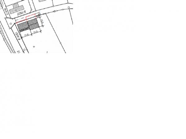

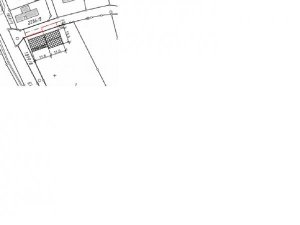

    Nur mal so eine Frage zu Grundstück:
    Ist im Süden die Strasse? Hast mal lust den Lageplan hoch zu laden. Hast du keine Problem deine Terasse an der Strasse zu haben?

    Zur Lage des Hauses: Auf der Westseite ist eine Nebenstraße, auf der Nordseite eine sehr wenig befahrene Nebenstraße und im Osten und Süden unser Garten/Terrasse ...

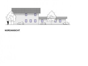

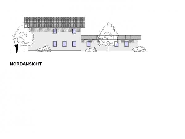

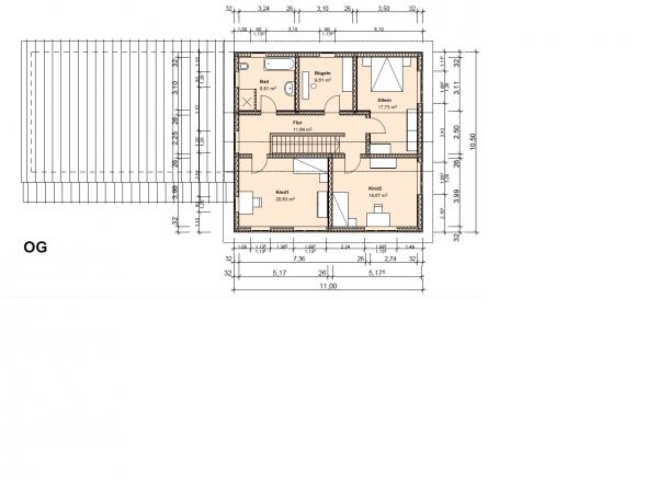

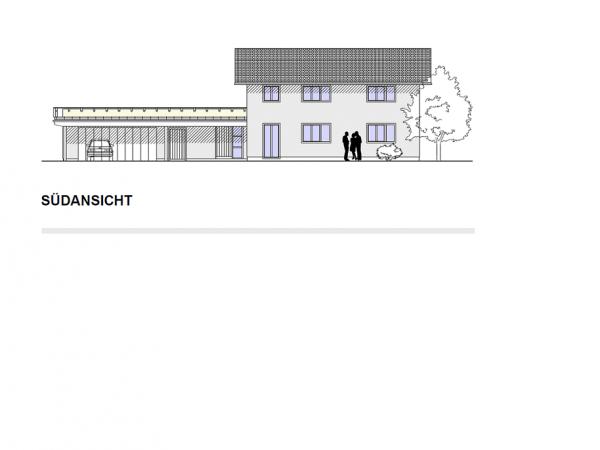

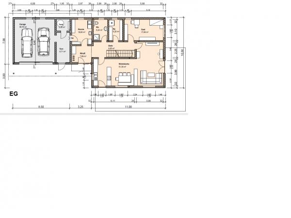

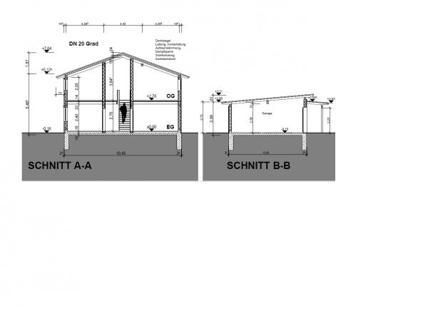

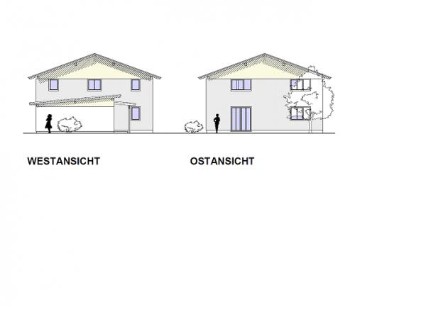

  19. #39 molly0604, 01.09.2013
    molly0604
    molly0604
    14.08.2013
    14
    Hallo zusammen!Zuerst möchte ich mich bei allen bedanken für die wertvollen Tipps !Nun melden wir mich wieder mit einem weiteren überarbeiteten Entwurf samt Ansichten usw.
    Wir haben alle bisherigen Hinweise überdacht und einige davon versucht umzusetzen ...
    Wir würden uns über weitere Kritiken und Anregungen freuen!
    Molly

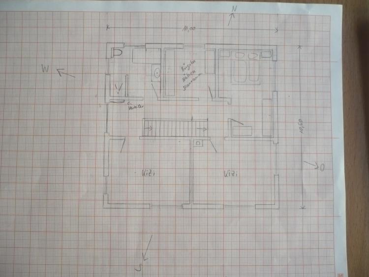

  20. #40 molly0604, 01.09.2013
    molly0604
    molly0604
    14.08.2013
    14
    Eine fehlte noch:
