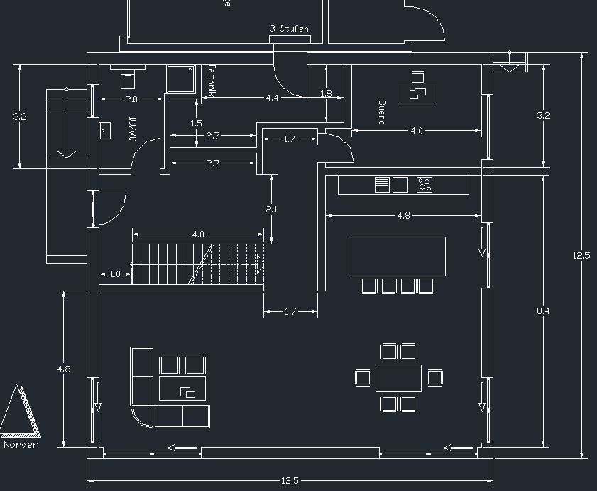

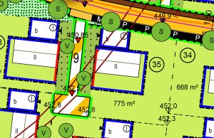

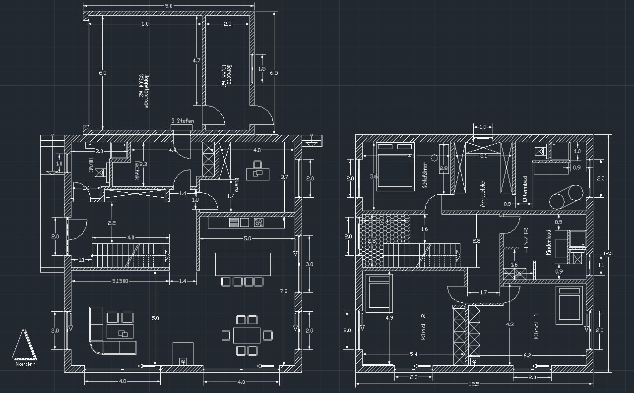

    ich möchte gerne euer Feedback bezüglich der zwei Grundrisse einholen.
    Das Haus soll modern, offen und großzügig wirken.
    Daten zum Grundstück/Haus
    Das Haus muß als ein E+1 mit einem Satteldach 22° Dachneigung bebaut werden.
    Bodenplatte: 12,49x12,49m2 und 30 cm stark.
    • Technikraum
    • Zugang von der Garage + Gäste die vor der Garage parken
    • Zentrale Treppe zwecks kurzer Wege
    • Treppenart: Eck, 1/4 gewendelt, 2x 1/4 gewendelt, gerade Treppe. Nicht gewünscht ist eine Wendeltreppe
    • Modernes Haus mit offener Küche und Wohnraum
    • Arbeitszimmer
    • Gäste-WC mit Dusche
    • Speisekammer für Gefriertruhe und Lebensmittel und Getränke
    • Große Kinderzimmer --> wenn möglich Südseite
    • Raum für begehbare Ankleide
    • Separater Eingang Eltern-SZ und nicht über Ankleide
    • 1x Elternbad + 1x Kinderbad
    • Kleiner HWR-Raum (ca.6-8m2) im OG für Waschmaschine und Trockner
    • Kachelofen, wobei der Kaminschacht nicht durch die Kinderzimmer gehen soll. Bevorzugt durchs Bad oder HWR Raum
    • Bebauungsplan/Einschränkungen

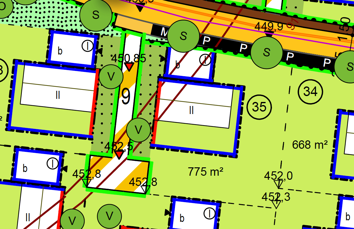

    Grösse des Grundstücks: Parzelle 35, 775m2
    KFW 55
    Hang: Ja
    GRZ: 0,35
    GFZ: 0,80
    Baufenster, Baulinie und –Grenze: siehe Lageplan
    Randbebauung: Nein
    Anzahl Stellplatz: 2
    Geschossigkeit: 2
    Dachform: Satteldach 22°
    Stilrichtung / Ausrichtung: Süd - Südost
    Maximale Höhen/Begrenzungen: Gebäudegröße max = 14m x 10m + eingeschossiger Anbau von Länge, max 10m Tiefe max.3m --> Genehmigung für die übergroße vorhanden.

    Version 1 ist angenehmer aus meiner Sicht.
    Kachelofen im KfW 55 Haus = Sauna

    ...und ich finde die Art der Darstellung schon unangenehm, um das bewerten zu können.
    Was ich gut erkennen kann ist bei einem OG Grundriss die fehlende Planung. Links außen KiBad, dann reihen sich die drei Elternäume ein, dann kommen die KiZis. Das macht überhaupt keinen Sinn.
    Zeig das alles mal „positiv“ und nicht „negativ“.

    Da es nur um Meinungen geht:
    Für mich enthält der Grundriss etwas zu viel toten Raum, sprich nicht nutzbare Fläche. Bezüglich der Anordnung von Kinderzimmern und zweitem Bad, ist anzumerken, dass die arg weit auseinander liegen. Ansonsten muss DIR der Plan gefallen - niemandem sonst!
    BTW:
    Kinder werden krank oder dröhnen sich irgendwann das Hirn mit Alkohol zu, den der Körper bei Überdosierung auch wieder oral verlassen will.
    Bei den Wegstrecken hätte ich Bedenken, dass man die Bettflucht des Nachwuchses in Richtung Bad anhand der Gewöllespur im Flur nachverfolgen kann.
    Wie lange bist Du denn schon mit der Ideenfindung beschäftigt? Bei uns hat es ca 6 Monate gedauert bis sich in den ganzen Grundrissen einer herauskristallisierte. Dafür sieht man die Treppe zum OG aber nicht wenn man das Haus betritt.

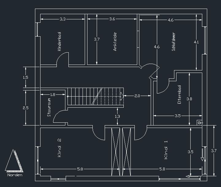

    Die Kinderzimmer sind zu weit weg vom Kinderbad. Recht viel Verkehrsfläche im OB Flur, aber da können die Kinder auch eine Rieseneisenbahn aufbauen. Muss man halt zahlen.
    Version 1: Planunten rechts im Wohnzimmer ist eine tote Ecke, aber das scheint aktuell in zu sein. Meins wär's nicht.
    Version 2: Mit Kindern geht ja meist der erste Gang morgens, abends, nach dem nach Hause Kommen in die Küche. das wäre mir zu viel Rennerei in der Planung.
    Küche wäre mir zu klein. Habt Ihr in der Küche genügend Wandfläche für Schränke? Mal 'ne Stauraumplanung gemacht?

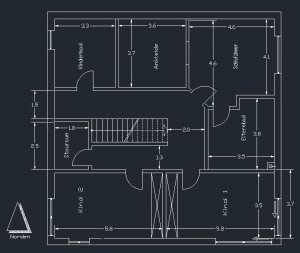

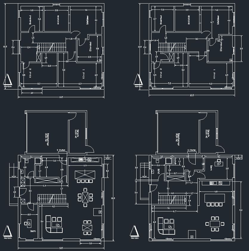

    Version 2 gefällt mir oben viel besser als Version 1. Kann man auch leicht optimieren.
    Idee:
    1. Elternbad zu Kinderbad (so haben beide Kinder kurze Wege). Wasserführende Installationen (Toilette, Dusche, Waschbecken) nicht an die Wand zum Kinderzimmer setzen. Wird laut!
    2. In die Ecke, wo das Kinderbad ist, das Elternschlafzimmer hin. Flur kürzen, dann wird das Zimmer wieder über 4m breit und tief.
    3. Elternschlafzimmer zu Elternbad. So liegen beide Bäder aneinander und man kann die Leitungsführung optimieren.
    So solltest du bessere Wege, einfachere Installation und leisere Zimmer haben.
  10. MBS
    MBS
    27.03.2018

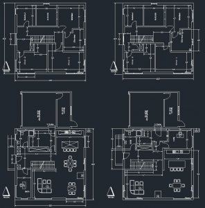

    Hallo, nochmals den Plan überarbeitet und die Verkehrswege und die Bäder optimiert.
    3 Punkte habe ich noch, wo ich mir nicht ganz sicher bin.
    1. Ist der Abstand zwischen Haustür und Treppe mit 1.1m nicht zu gering?
    2. Durchgang vom Flur zum WZ mit einer Breite von 1.4m --> zu klein dimensioniert?
    3. Was haltet ihr von der Galerie? Ist das so baubar? Würde dies optisch gut ausschauen?
    Danke

    Warum ist der Plan immer negativ ?

    Vermutlich Screenshots aus dem CAD-Programm, worauf auch das zu sehende Raster hindeutet. Viele Leute, auch ich, arbeiten da mit schwarzem Hintergrund (oder wie in diesem Fall mit irgendeiner Graustufe).

    Hallo, die Zeichnungen sind mit Autocad erstellt, daher in negativ dargestellt. Ich suche mal bei Gelegenheit, wie dies in der Software geändert werden kann.

    Das geht in den Einstellungen in einem der Reiter (bin gerade nicht im Büro, sonst könnte ich es dir direkt sagen). Nachteil: du änderst dann nur den Hingergrund und deine weißen Linien sind nicht mehr zu sehen. Du müsstest dann auch die Layerdarstellung ändern.
    Du kannst aber auch ein pdf drucken oder in irgendein Grafikformat exportieren. Das müsste im Datei-Menü unter "Export" oder so gehen.

    Zu deinen Fragen:
    1. 1,10m zwischen Tür und Treppe wäre mir zu wenig
    2. 1,40m Durchgang zum WZ ist vollkommen OK
    3. Galerie finde ich optisch OK. Statisch nicht ideal aber lösbar, denke ich.
    Noch ein paar Anmerkungen:
    1. Ich würde die Treppe um eine Stufenbreite nach planrechts verschieben. Der Durchgang zum Wohnzimmer wäre dann etwas unter der letzten Stufe. Stört eigentlich nicht, und an der Tür passt es.
    2. Die Ankleide oben würde ich mit einer 2. Tür zum Flur versehen; evtl. dann die Tür Flur/SZ weglassen. Wenn dann der Hausherr mal früh raus muss kann die Dame des Hauses weiterhin schlafen (oder natürlich umgekehrt)
    3. Wenn das beim Elternbad eine Badewanne sein soll, dann ist da noch ein wenig Feintuning angesagt. Könnte eng werden im Durchgang zwischen Badewanne und Waschtisch
    4. Die Kochinsel mit (Bar)hockern davor ist jetzt nicht meins, und sehe ich persönlich als überflüssig an, aber jedem das seine. Ich würde immer eine U-Küche bevorzugen. Und dann ohne Hocker o.ä. Der Esstisch ist ja nur 2 Meter weiter.
    Ansonsten brauchbarer Grundriss.

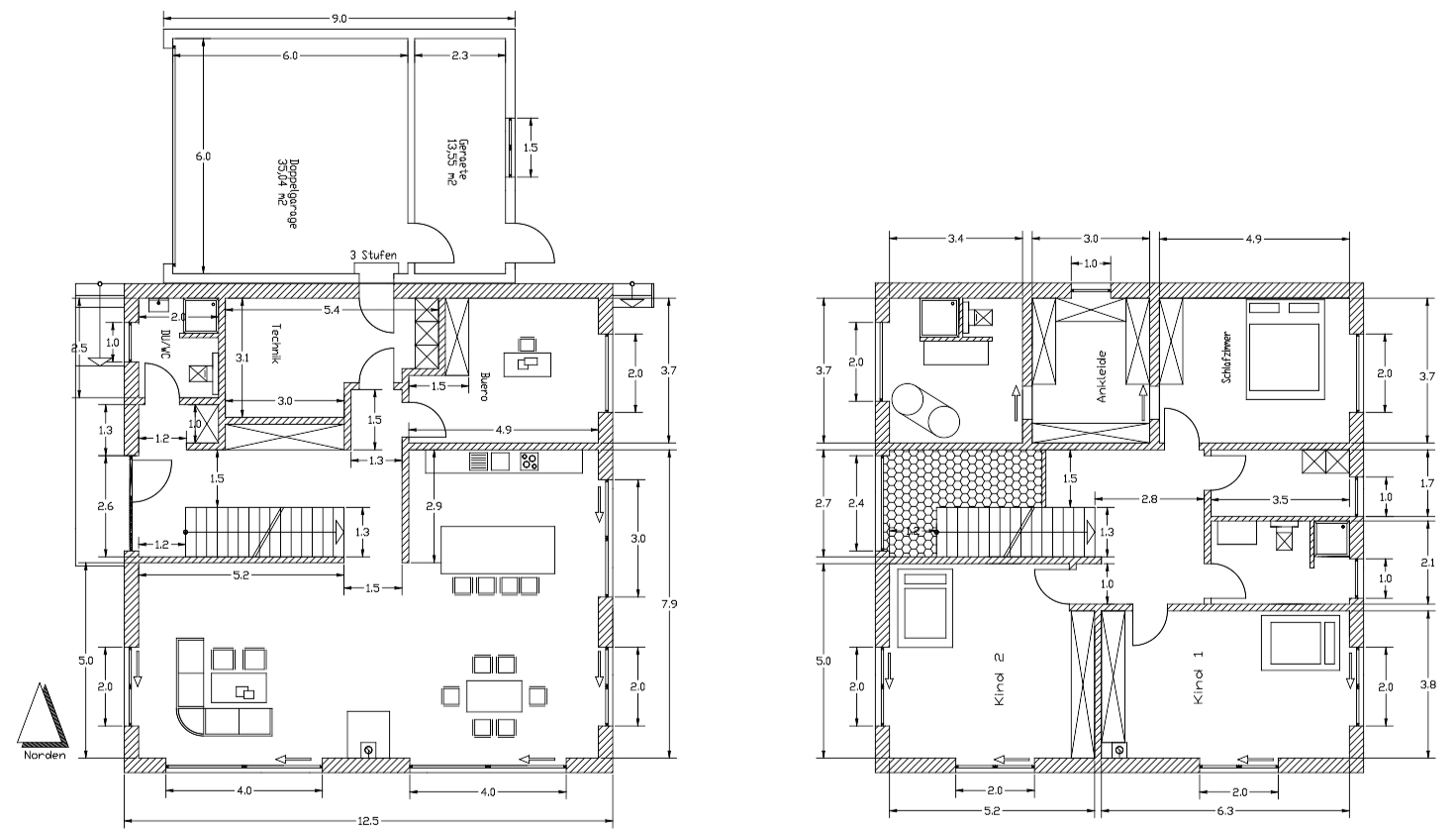

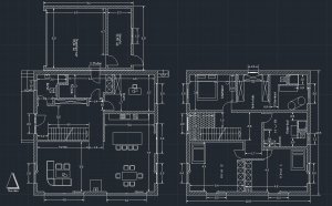

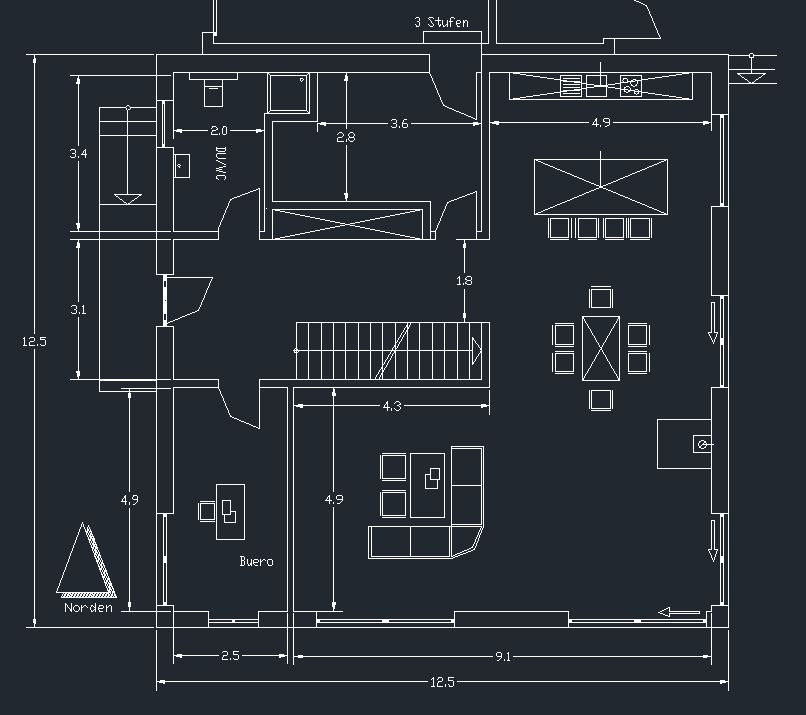

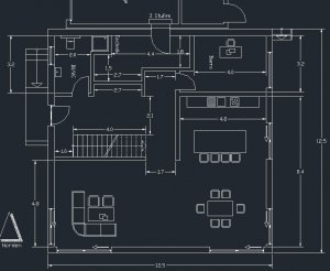

    Hallo, anbei meine aktuellste Kreation. Danke euch für die Tips.
    Diesmal nicht ihn negativer Ausführung :-)
    EG --> Ist die Flurbreite von 1.50m zu eng bemessen?
    --> Schaut der Gang ohne Galerie eher drückend/langweilig aus?
    --> Wie könnte man das Eck, Eingang zum Technikraum/Büro entschärfen? Zu viele Ecken?
    --> Seht ihr eine Möglichkeit, noch eine Speisekammer zu platzieren (z.B Technikraum/Bürofläche)?
    Wenn ihr den Grundriss soweit für ok findet, würde ich nun den Bauzeichner beauftragen.
    Danke

    Ich bin sehr gespannt, wie Du das Kinderbad entwässern willst ;)

    • Der Galerie (zuviel Musterhäuser gesehen?) würde ich einen direkten zum Bad vorziehen. Vor allem, wenn man gleich 2 nervige Schiebetüren zu überwinden hat.
    • Bad: Die "Eck"-Wanne hängt irgendwie in der Landschaft. Normale Wanne an die Wand und gut ist. Dann hat man auch ordentlich Platz
    • ohne m²-Angaben ist eine Bewertung ohnehin schwieirig (Man sagt zwar, "groß kann jeder", trifft aber doch eher selten zu...)
    • für ca. 220 m² (12,5² x 0,7 (Annahme)) ist der Hauszugang suboptimal > Treppe
    • die Ecke Technik/Büro finde ich jetzt nicht wirklich störend, ist ja "Privatbereich"
    • Küche ist auch suboptimal. Soll das eine Kochinsel werden/sein? Wohl eher nicht. Herdplatte erkenne ich auf dem "4 m -Stück". Küche mindestens als L-Form ausbilden und diesen Tresen ggfs. kleiner und um 90° drehen
    • Bei optimaler Ausnutzung der Küche (15 m²) braucht's keine zusätzliche Speisekammer. Ansonsten halt umplanen.
