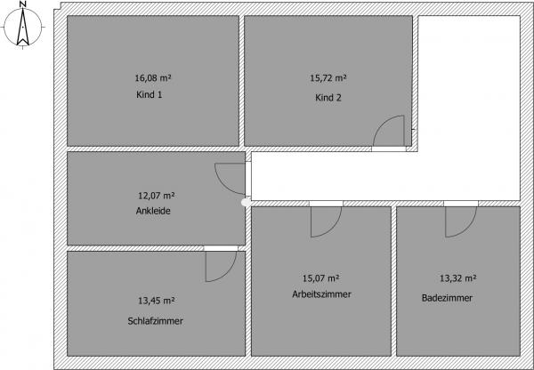

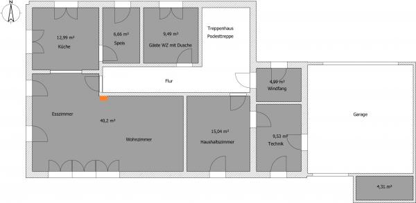

    meine Frau und ich sind zurzeit am Plan zeichnen. Wir würden uns freuen wenn ihr mal einen Blick drauf werft und uns eure Meinungen dazu mitteilt.
    Im EG sind wir uns eigentlich ziemlich einig und finden es passt auch so. Das orange Rechteck soll der Kamin sein weil dort ein Kachelofen verbaut werden soll.
    Im OG haben wir noch etwas unsere Probleme. Wir schaffen es irgendwie nicht die räume so anzuordnen wir wir das wollen. entweder sind die Kinderzimmer unterschiedlich oder so wie im Plan man kann in ein Kinderzimmer nicht rein gehen. Aber ich hoffe das vielleicht hier der ein oder andere uns helfen kann und uns einen guten Tipp gibt. Uns ist oben nur wichtig, dass da Badzimmer im Södosten ist (wegen Abwurfschacht), dass die Kinderzimmer gleichgroß sind, und daswir vom Schlafzimmer durch die Ankleide gehen.

  4. #4 Skeptiker, 25.02.2016
    Skeptiker
    Skeptiker
    16.01.2010
    5.300
    fast alles:
    fehlende Ansichten
    fehlende Darstellung Treppe
    fehlende Darstellung der Möblierung und Ausstattung der Sanitärräume
    gleichzeitig zu wenig (gefangene Räume) und unsinnig verschwenderische Erschließung
    fehlende Türen, unsinnig sitzende Türen

  8. Stoni
    Stoni
    26.01.2009
    536
    Gas-Wasser-Sch....öne Berufung
    Was haben die Kinder denn verbrochen?
    Das eine Kind darf nur nach Norden gucken, das andere muss, wenn es denn in sein Zimmer kommt, mit der Nordwestseite vorlieb nehmen.
    Dafür hat das Büro für den bissel Hauspapierkram die Südseite abgekriegt und ist genau so groß wie die beiden KiZi
    -Gäste -WZ mit Dusche auf 9m²?
    - kein Klo im EG
    - Technik - Raum 10m² mit 3 Türen, bleiben effektiv so ca. 6m² übrig....
    - von Vermaßung überhaupt nicht zu reden
    Das sind nur mal so auf die Schnelle ein paar Eurer planerischen Ergüsse... lasst es lieber!

  11. Beezle
    Beezle
    07.08.2013
    258
    Dipl. Ing.
    Erlangen
    Maßstäblich auf Millimeterpapier. Außenwände mindestens 40cm , Innenwände 20cm , Türen in 90cm Breite. Treppengrundrisse findest du im Netz.
    Dann könnte es evtl etwas werden..
