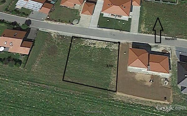

  6. Nick85
    Nick85
    25.02.2016
    Verfahrensmechaniker
    Schönach
    Also danke erst mal für die harte Kritik. Werde jetzt gleich mal die Pläne von meinem PC löschen ;-).
    Warum ich das so gemacht habe ist ganz einfach, weil die Baufirmen bei denen wir waren alle gesagt haben wir sollen eine Skizze zeichnen.
    Und ihne reicht es wenn es nur ein paar Rechtecke sind, denn sie wollen nur wissen wie wir gerne die einzelnen Räume hätten.
    Das haben wir auch gemacht, aber ich wollte es einfach am PC versuchen weil es vielleicht schöner und besser ist. Aber das war ja nicht ganz so der Fall ;-).
    Wir haben uns eigentlich schon sehr viele gedanken zum Thema haus gemacht auch wenn es durch diese Skizze nicht so aussieht.
    Aber vielleicht schreib ich euch einfach mal die Wichtigsten überlegungn. Hoffe, dass das etwas besser ankommt.
    Ich schreibe einfach Stichpunktartig die einzelnen Punkte zusammen.
    Und ich füge als Anhang unser Grundstück mit ein.
    -Keller> Nein zu nah an der Donau, Grundwasser zu hoch, haben Angst das die Kosten zu hoch werden.
    -Dach>Satteldach
    -Stockwerke> EG und OG Vollgeschoß
    -Hausausrichtung> so weit es geht richtung Straße also richtung Norden. Haus der länge nach aufs Grundstück also von West nach Ost. Garage Direkt ans haus auf Ostseite. evtl auch West. Keine Grenzbebauung
    -Heizung>Luft/Wasser Wärmepumpe + Kachelofen aber ohne Wassertasche und eine zentralle Lüftungsanlage mit Wärmetauscher
    -Wohnfläche> c.a. 170m²
    -Garge>Doppelgarage evtl. mit Zugang zum Haus.
    -Zimmer>
    EG.
    Wohn- und Esszimmer c.a. 40m² miteinander verbunden und beide im Süden.
    Küche c.a. 12m² nicht offen am besten mit großer Schiebetür vom Esszimer getrennt. Zugang zum Flur nicht unbedingt nötig. Entweder Norden oder Südosten.
    Speis c.a. 7m² gern auch etwas größer. Direkter Zugang zur Küche nicht unbedingt nötig, aber unbedingt sehr nahe an der Küche.
    Haushaltszimmer c.a. 15m² Dient als Stauraum zum Wäsche aufhängen bügeln u.s.w. aber keine Waschmaschiene oder Trockner im Raum.
    Gäste WZ. hier sind wir uns nicht ganz einig. wegen der Größe. Geplant ist etwas größer da wir auch ein wenig fürs alter planen also das wir nur im EG wohnen können. es sollte also eine WZ, ein Urinal, eine Dusche und ein Waschbecken im Gäste WZ sein.
    Windfang c.a. 4m²
    Technikraum c.a.10m² Zugang über Haushaltszimmer und Garage. Waschmaschine und Trockner mit im Technikraum.
    Windfang und Technikraum als Zwischenbau zwischen Haus und Garage.
    Treppenhaus Vorzugsweiße nähe Eingang kann aber auch Hausmitte sein.
    OG.
    Schlafzimmer c.a.12m² ausrichtung egal. Zugang nur über Ankleide
    Ankleide c.a. 12m² Durchgang Schlafzimmer Flur.
    2x Kinderzimmer c.a. 16m² gleichgroß
    Bad c.a. 14 m² Ausrichtung Südosten (nähne zum Technikraum. Warmes Wasser und Abwurfschaucht)
    Arbeitszimmer c.a.14m² Ausrichtung egal
    Wir haben für den reinen Hausbau Schlüsselfertig mit 300.000 Euro geplant. Was meint ihr reichen 300.000 Euro?
    100.000 Eigenkapital und 200.000 Kredit.
    Was noch eine Große überlegung von uns ist.
    Architekt oer von der Baufirma zeichnen lassen.
    Die drei Baufirmen sind bei uns in der Umgebung und bauen bei uns eigentlich fast alles Häuser und man hat nur sehr selten schlechtes darüber gehört.
    Klar angebote vergleichen wäre mit einem Architekten viel einfacher.
    Wenn ich jetzt so zum Archi oder zur Baufirma gehe. Können die damit was Anfangen?
    Danke schon mal für eure Meinungen auch wenn sie manchmal etwas härter sind.

    Rechne deine Quadratmeter zusammen und nehme sie mal 2000€ damit kommst du schlüsselfertig hin. Nicht das beste aber solide Ausstattung. Das heißt bei euch dürften es nicht mehr als 150qm werden...
    Wenn ich eure Zimmer zusammenrechne ist das schon mehr, und ihr habt keinen Gang und keine Treppe mitgerechnet. Garage kostet natürlich zusätzlich

    der Entwurf ist absoluter Mist! Aussagekräftig war sein letzer Kommentar mit Wünschen und Luftbild vom Grundstück und den Rahmenbedingungen. Ein guter Bauträger kann damit schon einiges machen, da braucht er wohl nicht davor einen Entwurf machen, den Entwurf vom Bauträger kann man dann ja besprechen und verbessern, aber nicht den Rechtecksalat.

    Was soll man, wenn man schon ein Grundstück hat, bei einem BT?

    Eben. Man geht dann zu einer/m ArchitektIn oder GU/GÜ, wo man dann oft auch einer/m ArchitektIn gegenüber sitzt. Also Leute, die ihr Fach verstehen. Man kann auch zur/m ArchitektIn gehen und dann für die Ausführung sich ein Angebot einer Baufirma geben lassen, die das Häusle dann fix und fertig hin stellt. Möglichkeiten gibt es viele und immer ist ein Planer, meist ArchitektIn, am Werk.
