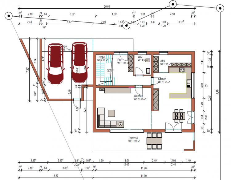

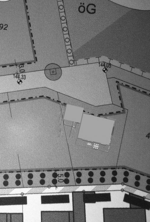

    Nach der letzten Bewertung im Forum haben wir wegen der allgemein übereinstimmenden Einschätzung "Papierkorb" nochmal alles auf Null gesetzt, inkl. Wechsel des Planunsgbüros nach LPH 1-3.... ein teurer Spass, aber die Sache soll letztlich passen. Ich trau mich also nochmal, einen Entwurf hier einzustellen..... & würde gerne eure Meinungen zum neuen Grundriss hören....
    In diesem Stadium noch 3 Sachen vorweg:
    - die Küche ist nur als Platzhalter mit einem PLatzhalter-U angedeutet; so wirds nicht bleiben sondern erst beim nächsten Termin erarbeitet

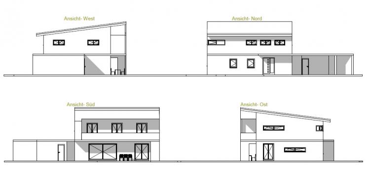

    - dementsprechend ist die Ostansicht nicht final -- die behagt mir auch noch nicht.

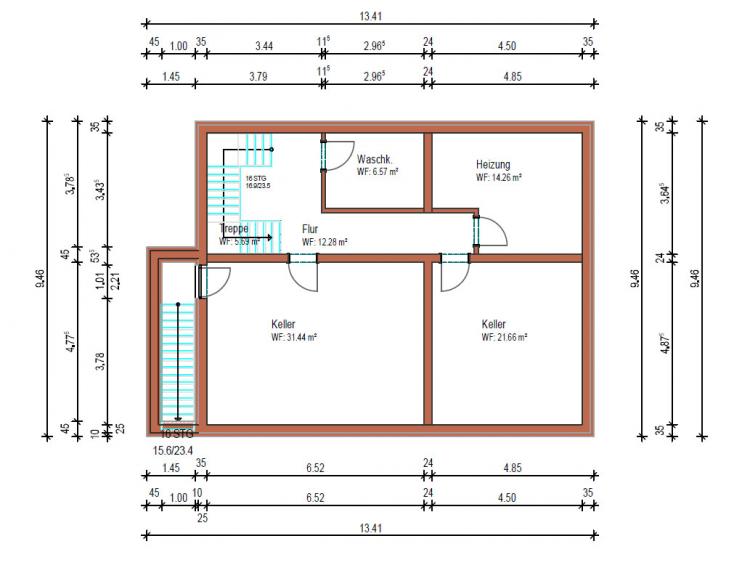

    - Es geht erst mal um den Grundriss EG/OG. Keller und Carport bedürfen sicher noch der Optimierung
    Herzlichen Dank für die Mühen und die Einschätzung vom letzten September, nochmal von vorne anzufangen. Ich zittere und bange.... :)

    die ansichten gefallen mir nicht wegen der dachform und bei den fensterformaten muss aufgeräumt werden. das wirkt alles nicht stimmig.
    im erdgeschoss wird die spitzwinklige wandstellung links außen nicht funktionieren. den letzten halben meter wird niemand bearbeiten können.

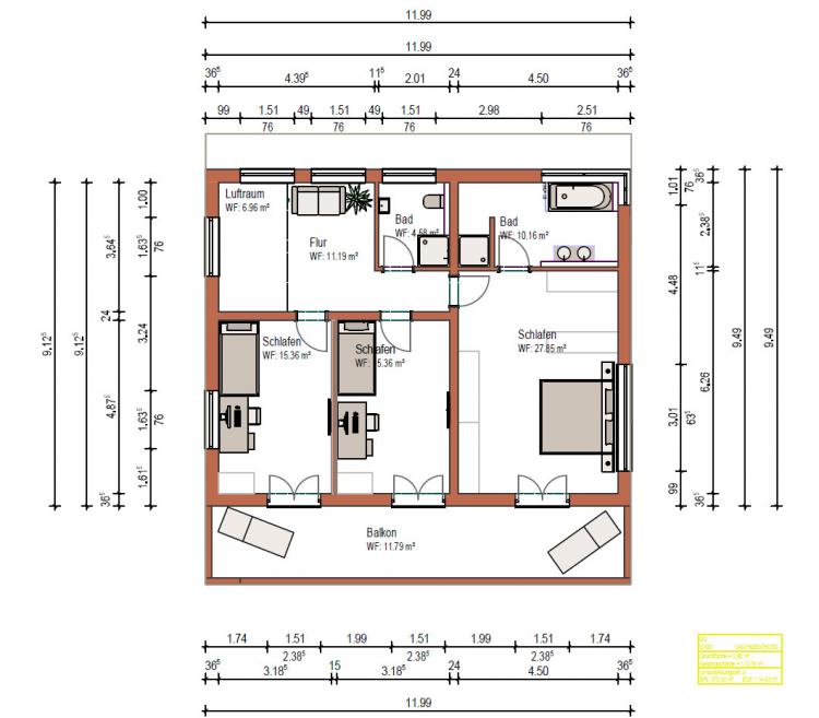

    im obergeschoss solltest du luftraum durch treppe ersetzen - oder kommt die treppe oben nicht an? die badewanne gehört um 180° gedreht, damit man zum eckfenster nach draußen schauen kann.

    die fenster im og bündig stellen mit dem im eg und mir würde es gefallen.

    ich vermisse einen direkten zugang zur garage.

    Zwei Bäder oben, aber nur 1 WC. Fürs Geschäft ab ins Kinderbad, eine interessante Lösung.
    Ins mittlere Kinderzimmer passt leider nie ein 1,4m breites Bett und ins linke kein Kleiderschrank der über Babygröße hinausgeht. Von den qm finde ich die Kinderzimmer ok, zum einrichten eine Katastrophe.

    Das Problem mit dem Bett kannst Du entschärfen, indem einfach die Tür weiter nach rechts rutscht (Achtung, 70cm Abstand zur Wand behalten wg. Schrank), gegenüber musst Du dann schauen, ob es für das kleine Bad übernommen werden kann, wenn die Dusche dann nach links geht.
    Macht unbedingt ein WC ins große Bad, das passt doch noch.
    Bedenkt auch, dass der Balkon die Zimmer zusammenführt, die Kids also lustig schauen kommen, was die Eltern so im Schlafzimmer tun bzw was der große Bruder so mit seiner Freundin macht.. das muss man wollen.
    Im EG finde ich die schräge Wand der Garage auch eher unpraktisch, aber wenns nicht anders geht ist das sicher besser als gar kein Abstellraum.
    Den Abstellraum an der Küche würde ich gradeziehen, so dass er etwas tiefer wird. Der Platz ist da, den brauchst du für die Küche nicht und damit hast du die Möglichkeit beide Seiten mit Regalen o.ä. zu nutzen.

    - Warum der zweite Zugang von außen in den Keller? Der Sinn erschließt sich mir nicht so wirklich und der fürht dann zu der blöden Ecke im Carport.
    - Balkon vor den Schlafzimmern: Mega-unpraktisch. Man nutzt ihn kaum, und er stört die Privatsphäre doch erheblich. Alle Wohnräume sind unten, wenn ich mich dann mit meinem Frühstück oder einem guten Buch nach draußen setzen will tapere ich nicht erst durchs ganze Haus sondern setze mich auf die Terasse. Und er verschattet auch die Räume im EG.
    - Bei den Kinderzimmern sehe ich noch Nachbesserungsbedarf. Durch die Form und die Balkontüren sind die echt blöd zu möblieren (vor allem, wenn es dann mal in Richtung Jugendzimmer geht). Und durch die Dach-Unterkonstruktion wird vor allem das mittlere Zimmer auch sehr dunkel.
    - Das Elternbad braucht unbedingt noch eine Toilette. Dusche an die Außenwand, Trennwand um 90° drehen und an den jetzigen Platz der Dusche dann das WC.

    Keller ohne Zugang von Aussen ist doch Mumpitz, sorry aber ohne Aussentreppe wäre ein Graus... Willst du ALLES was im Keller ist immer durch die Wohnung schleppen? Gartenmöbel, Blumen in den Winterschlaf, Geräte, eventuell Fahrräder und co?
    Balkon vorm Schlafzimmer fänd ich richtig geil hier, ich habe reichlichst Platz hier drumherum aber direkt da fehlt mir ein Balkon. Hab ich im Süddeutschen immer genossen, in der alten Wohnung auch... Werd ich hier auch wieder einbauen wenn meine anderen Baustellen durch sind...

    Was mir auch auf den ersten Blick auffällt: Versuch mal in die Kinderzimmer jeweils einen Kleiderschrank reinzustellen......
    Die Ansichten sind nicht gut (und ich glaube, das ist nicht nur Geschmacksache). Sie sehen beliebig aus, Fensterlage und Fensterformate haben irgendwie nichts miteinander zu tun. Das muss nochmal grundlegend nachgearbeitet werden.

    Ich halte Kelleraußentreppen für das entbehrlichste Bauteil an einem Haus.
    Sie sind schadenträchtig (Wassereintritt!), sie neigen dazu auf Grund ihrer Beschaffenheit Algen, Flechten und Pilzen ein veritables Refugium zu gewährleisten, sie kosten vergelcihsweise viel geld, bei vergleichsweise geringem Nutzen (Mehrwert).
    Ich würde auf eine Kelleraußentrappe nach Möglichkeit verzichten.

    Kann ich aus meiner Bauerfahrung absolut nicht bestätigen. Im Gegenteil.
    Hatte bis dato erst einen BH, dem diese nicht auszureden war. Mittlerweile sieht er es anders, nachdem die Treppe jahrelang nur niederen Pflanezen als Wuchsunterlage diente. Bei anderen BH hirnen wir gerade darüber wie wir das nasse Loche irgendwie einigermaßen saniert bekommen.....
    Abgesehen von absoluten Ausnahmen (Treppe stellt Zugang zu wichtigen Hausbereichen dar, z.B. Büro mit Kundenverkehr) würde ich eine Kelleraußentreppe nach Möglichkeit vermeiden.

    sehe ich persönlich auch so. So viel platz, aber Kinder bekommen ein 15 qm schlauch und ein 4 qm Bad/WC.

    Auch das habe ich bisher exakt gegenteilig erfahren. Balkon (= teures Bauteil, Anforderungen an Abdichtung usw.) macht wirklich Sinn, bei Wohnung im MFH, wo kein Garten zugänglich ist. Ist ein Garten vorhanden, ist das Bauteil Balkon m.E. gänzlich überflüssig und steht kostenmäßig -auch wenn es von zeit zu Zeit geutzt werden mag- in keinem Verhältnis zum Nutzen.

    ich pers. brauche auch keine reine Aussentreppe, da gibt es wenig zu transportieren, ausser Getränke und das geht über innen.
    Was ich aber bei meinem Elternhaus als unschätzbar wertvoll erlebt habe, ist eine Ausgußmöglichkeit im Aussenbereich.
    z.B. Fußballschuhe / Gartenschuhe waschen, grobes Schmutzwasser allg. und Behälter/Gartengeräte reinigen etc..
    Was hat das mit Aussentreppe zu tun?
    Wurde dort super gelöst und ich habe es bisher nirgends nochmal gesehen und frage mich warum.
    Zw. Garage/Werkstatt und Wohnhaus, gibt es einen festen, geschlossenen aber unbeheizten Anbau/Zwischenbau mit Zugang zu a) Garten/Terrasse, b) Garage/Werkstatt c) Keller über Treppe.
    Das sind höchstens 6-7m² Fläche inkl. Treppe, im Prinzip ein L-Flur, aber darin befindet sich: eben das Ausgußbecken mit Wasseranschluß, viel Lagerplatz für Altglas, Altmetall, Papier etc, der Gartenschlauch auf Rolle, Gießkanne, Eimer, Gartenkleingeräte, Gummistiefel, im breiteren Treppenabgang Lagerplatz für Gemüse, Obst und Teil der Getränke falls nötig.
    Treppe ist geschützt und veralgt nicht, geschützter Kaltraum (frostsicher im unteren Treppenbereich) ausserhalb der th. Hülle zur Lagerung vorhanden, überdachte Schmutzschleuse für Grobreinigung wenn man verdreckt von draussen kommt.
    Ich find das genial praktisch und wenn ich Platz hätte, würde ich das auch so oder ähnlich unbedingt haben wollen.

    ggf. könnte man die Garage etwas vergrößern und die Kellertreppe drehen und in die Garage integrieren.

    Was bin ich froh, dass ich mir damals eine Kelleraussentreppe ans Haus gebaut habe... habe sie auch schon oft benutzt... bestimmt schon 10x... oder waren es sogar schon 12x ??? ... in 23 Jahren...

    Das, bzw. eigentlich nur die Idee, die Garage zu vergrößern, war auch mein erster Gedanke, als ich den EG Grundriss und die Außentreppe verstanden habe. Dann entfiele in der Garage auch diese Ecke und der zweite Stellplatz ist nicht so knapp bemessen. So taugt er nämlich nicht für den zweiten Kombi.
    In dieser Ecke hinterm Haus entstünde mit der Kellertreppe sowieso kein "schöner" Gartenbereich. Wieso da nicht die Garage weiter in den Garten ziehen und dort Lagerraum für Fahrräder und Gartenzeug schaffen. Und die Idee mit einem Waschbecken dort finde ich ebenfalls gut. Bei uns ging das aus mir entfallenen Gründen nicht und ich vermisse es eben genau für die oben genannten Dinge sehr.
