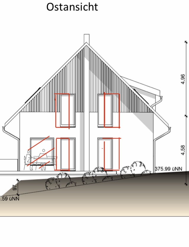

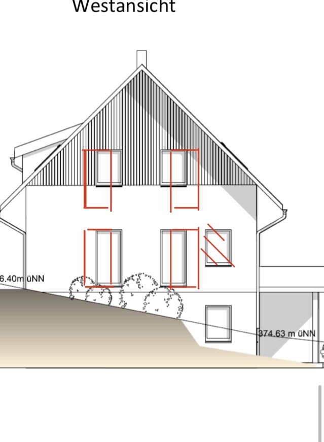

    Dem Schlafzimmer würde ich auch französische Fenster spendieren
    Auf das kleine Küchenfenster und das Panoramafenster am Esstisch würde ich verzichten, dafür die Fenster an den Giebelseiten etwas weiter auseinanderziehen.
    Ich bin ein Freund vieler Fenster, aber Stellfläche und eine ansprechende Fassade sind auch wichtig.

    Du meinst die Kinderzimmer auf der Westseite? Hier hatten wir die französischen Fenster aus Sicherheitsgründe wieder gestrichen... Das Schlafzimmer im Osten hat sie ja.
    Stellfläche sehe ich ein. Das Panorama-/Sitzfenster muss aber bestehen bleibe, ist der einzige klar definierte Wunsch meiner Frau. Man könnte es anders positionieren aber es muss auf der Ostseite sein, da ist Aussicht sonst eher nicht. Hilft es die Tür daneben zu streichen?

    7433BC4B-4753-4851-9991-0AC02605FAFB.jpeg 8FA286A7-0C52-44AA-B10A-AAD0727127D2.jpeg So würde ich die Fenster machen. Als Fenster dann überall zweiteilige Stulpfenster mit Oberlichtern.

    Wieso aus Sicherheitsgründen? Habt Ihr Angst die Kits klettern über das Geländer?
    Mein Patenkind liebt es auf dem Fußboden zu spielen und rauszuschauen.

    @Fabian Weber Die Aufteilung der Fenster gefällt mir gut, auf das in der Küche könnten wir auch gut verzichten, nur das Sitzfenster muss wie gesagt bleiben.
    Genau das Klettern ist das Argument meiner Frau und der Architektin, wobei das bei einem normalen Fenster natürlich auch möglich ist.
    Die Idee eines befreundeten Städteplaners war alternativ zu den Boden tiefen Fenstern im OG Decken hohe, damit wären dann auch die Bedenken der Damen ausgeräumt?
