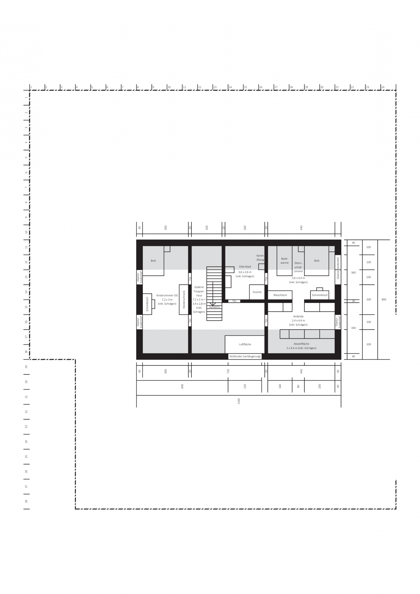

    -Ja der OG Flur bekommt kein Licht, hab aber keine Idee wie ich es lösen soll

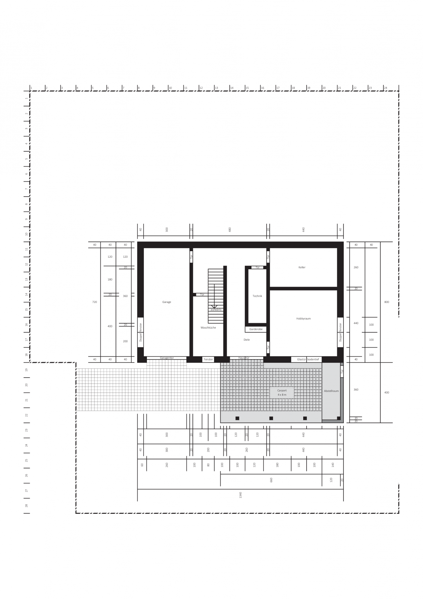

    Ich, freue mich, dass es langsam konkreter Wird. Warum kann ein Betonkeller mit 12 cm Schaumglasdämmung im Erdreich plus durchgezogener Dämmung im nicht Erdreich (Also 16 cm Holzweichfaser) nicht für KfW 55 ausreichen?
    Dass wir keine besondere Architektenleistung erhalten haben ist mir inzwischen auch bewusst. Das ärgert mich aber wie soll ich es ändern? Wir hatten ein Angebot nach HOAI über aller Phasen haben aber wegen Eskalation nach Einreichen des Antrags den Notstop eingelegt.

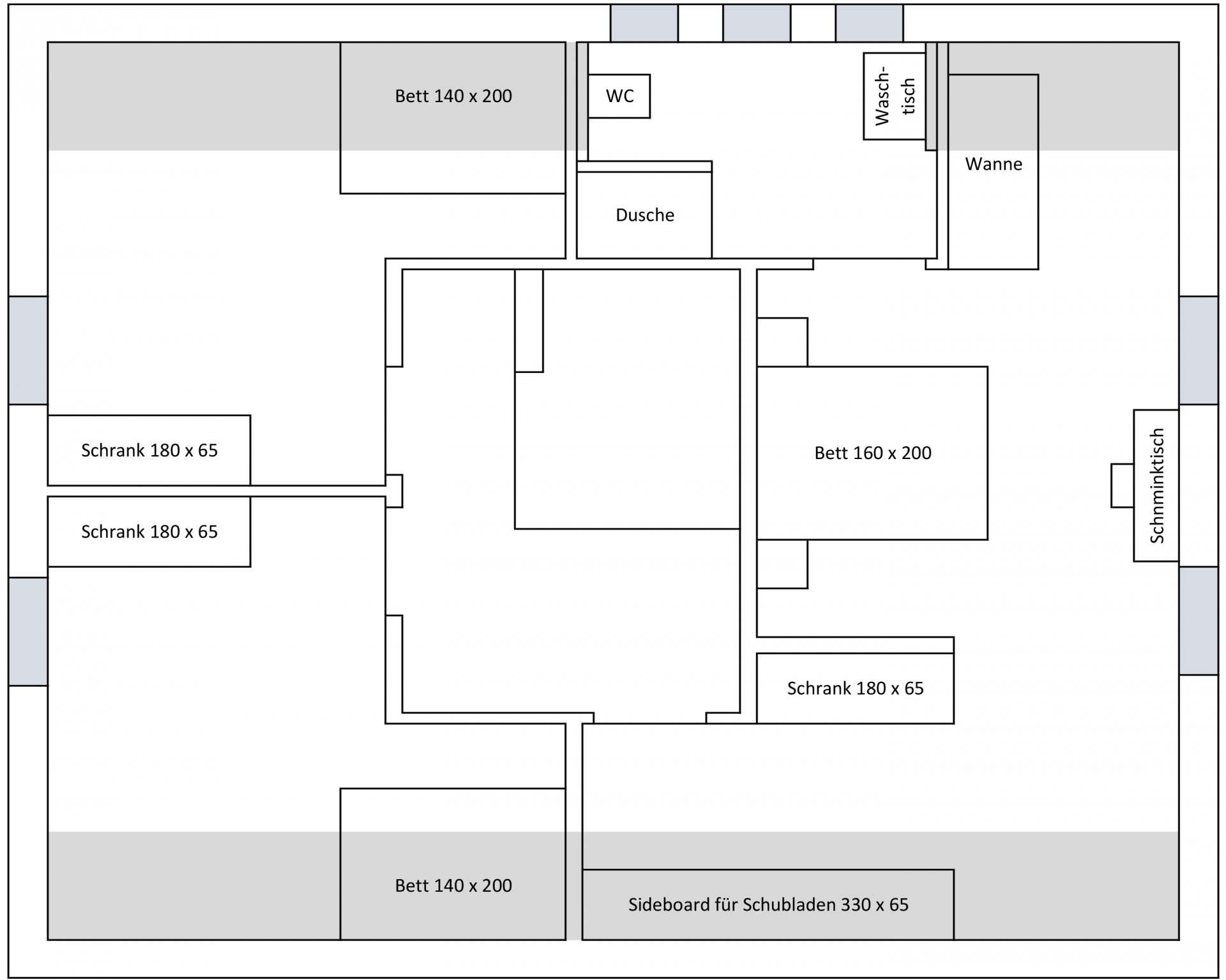

    Falls noch jemand Lust hat sich das anzuschauen: Soll das primäre Problem tatsächlich sein, dass die KiZi zu klein sind, könnte ich mir so etwas hier vorstellen. Nachteile: Keine Toilette für die Kinder im OG, Gaube weit außerhalb der Hausmitte.

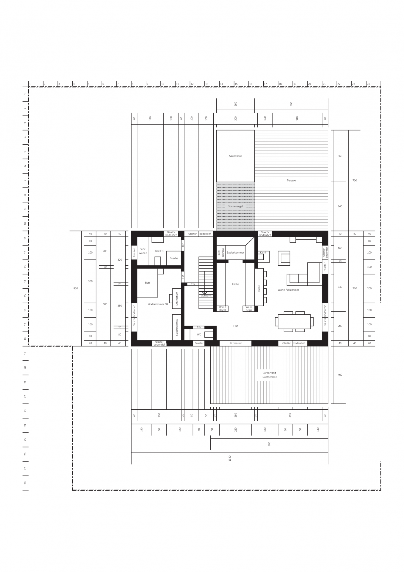

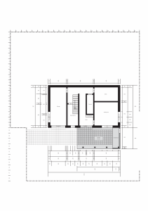

    Ich habe schon mehrfach drauf geantwortet, ja ich bin mit meinem Grundriss hin aber das was wir jetzt haben hat nichts mit meinem Grundriss zu tun. Ich füge mal MEINEN Grundriss an, der sicherlich auch nicht spruchreif war aber deswegen bin ich ja zur Architektin.
