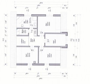

    wir haben für unser Projekt bisher auch nur einen Grundriss, noch keine Ansichten und Schnitte vorliegen. Trotzdem würde ich ihn gerne kurz darstellen um ein paar objektive Antworten und Meinungen zu bekommen.

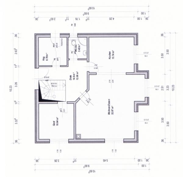

    Planungsgrundlage (Familie, 2 kleine Kinder, evtl. 3. Kind, 1 Arbeitszimmer beruflich bedingt unbedingt notwendig) waren ein Gästezimmer im EG, das später evtl. als Arbeitszimmer bzw. bis dahin als "Spielzimmer" für die Kinder genutzt werden könnte. Ganz später evtl. mal als Schlafzimmer. Daneben im OG 1 Arbeitszimmer (evtl. später auch mal KiZi und 2 Kinderzimmer sowie ein ausbaufähiger Dachboden als Platzreserve)
    Die Treppe ins OG finden wir irgendwie merkwürdig - da man irgendwie einmal drumherumgeht, bevor man hoch geht. Aber uns fiel auch keine Alternative ein.
    Die Verbindung zwischen Küche und Wohnzimmer soll kleiner werden und eine Schiebetür erhalten, zum ganz offenen Wohnen können wir uns noch nicht durchringen.
    Die Position des Kamins gefällt uns noch nicht - aber auch hier haben wir noch keine gute Alternative gefunden.
    Ist das Badezimmer inkl. Dusche als Gästebad zu klein? Ich habe da keine großen Ansprüche dran, aber ich meine hier irgendwo gelesen zu haben nie unter 4m²?!

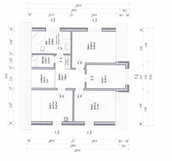

    Im OG fällt der Luftrazm für mich als laien mit knapp 5m² rein von der Zeichnung her sehr üppig aus. Die Lösung des Extra Raumes für Waschen und Trocknen finden wir eigentlich ganz gut, wir befürchten nur, dass das Badezimmer etwas zu "eng" ausfallen könnte.
    Das Arbeitszimmer (Kind 1) reicht mir als Arbeitszimmer her von der Größe her völlig, als Kinderzimmer wird es eng, oder? Was haltet ihr von den Größen der KiZi? Ausreichen oder zu klein?
    Die eingezeichnete Treppe in den Boden ist nur geplant und wird vorerst nicht kommen, sondern erst bei einer Nutzung des Dachbodens als Wohnraums (Platzreserve).
    Gibt es Dinge, auf die wir noch achten sollen/können oder NoGos, an die wir nicht denken?

    man merkt - Holzminden werden keine architekten mehr ausgebildet!
    was ich auf den ersten blick sagen kann, die grundrisse sind insgesamt sehr merkwürdig. sie schräge wand und die fresswarze sind nicht mehr zeitgemäß. das ganze ist lieblos dahin geworfen. die küche ist flächenmäßig sehr groß, bietet aber wenig platz zur möblierung - kein optimales flächen - nutzen - verhältnis. die diele ist relativ groß, hat aber keinen platz für eine garderobe. die unglückliche treppe hast du selbst bereits erkannt. das kinderzimmer in der warze vom og ist nicht zu diskutieren - sehr schlechte lösung!
    die ansichten werden auch gut ausfallen.

    Das Kinderzimmer im Ausbau ist definitiv zu klein, die anderen finde ich von der Größe her in Ordnung.
    Schräge Wände finde ich persönlich total schrecklich, in der Küche fehlt mir ein Fenster!

    Das hat nen Architekt verzapft?
    Frage deswegen, weil ich wie Norbert die Grundrisse recht seltsam finde.
    Auf 10x10 sollte was gehen hinsichtlich vernünftiger Eingangssituation, Treppe und Kaminanordnung, all das krankt bei dem Entwurf.
    Die Küche ist mit 12m² fürs Kochen zu groß, für eine Essküche wirds aber knapp.
    Halbgewalkt & nicht richtig durchdacht, so der Eindruck.
    Die 10.5m² Kizi3/AZ finde ich qm-mässig grade noch so am Schleichen, da hier auch keine Schrägen zum Abzug kommen, hart an der Grenze ists allemal. Drei gleich große Kizis mit effektiv ca. 12qm sind mal eine Aufgabe ... und dann noch möglichst gen S/SW.
    Einen Tod stirbt man bei sowas immer, das ist klar, ich finde die Aufgabe jedoch weniger als halbherzig umgesetzt - und das nicht nur wegen der Kizis - sondern grundsätzlich - im EG begonnen, der 'seltsam' gesponnene Faden zieht sich durch ...
