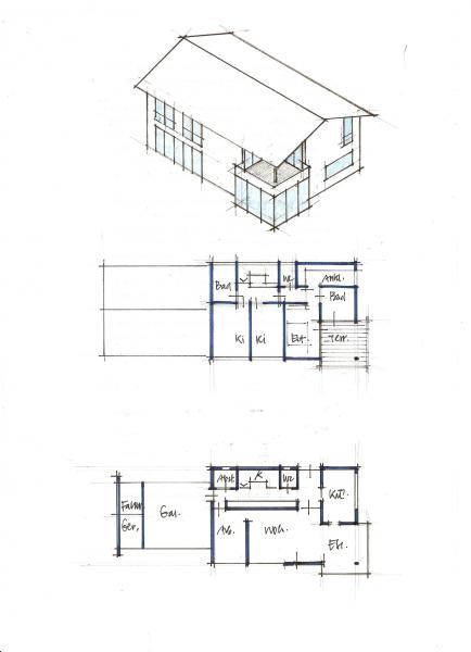

    nachdem ich in letzter Zeit wegen unserer Hochzeit das Bauprojekt etwas zurückgestellt hatte, jetzt mal wieder ein neuer Beitrag.
    Ich hätte gerne Meinungen zu unserem aktuellen Vorentwurf.
    Süden ist rechts unten. Die gebäudelänge über alles beträgt 22,9 Meter.
    Das Baufenster ist ROT eingezeichnet (aktuell wird es leicht überschritten, aber das sollte kein großes Problem darstellen).
    Mir geht es eher um Folgendes:
    - Sind Raumgrößen / -Anordnung, Verkehrswege etc. gut gelöst?
    - Was ist euer Meinung zur Loggia? Sie dient auch dazu die Fassade zu vereinfachen, da sonst die Fensteranordnung auf der rechten Seite problematisch wird.
    Feuer frei, viele Grüße,
    Martin. Variante B3.jpg Den Anhang Variante B3.pdf betrachten

    Kommt da ein Keller dazu, allein schon wegen der Technik?

    Essen/Terrasse ist energetisch und abdichtungstechnisch schon SEHR anspruchsvoll.
    Ausserdem ist der Vorsprung im EG wg. der Säule kaum wirklich nutzbar. Durchgehende Fassade bringt also kaum Flächenverluste, aber viel gestalterischen und technischen Gewinn.

    Nicht in der jetzigen Form!
    Er ist weder ein durchgehender Vorsprung noch ein sauberer Einschnitt noch ein (rein als Körper) die Fassade positiv brechendes Element, sondern wirkt wie eine Mischung aus 70er Jahre Loggia und Verlegenheitslösung - aber das ist halt nur mein Geschmack. Also subjektiv.
    Objektiv bleiben jedoch die technischen Hürden und der eigentlich nicht gegebene Raumgewinn durch die Säule!
    sowas = Entwurfskritik?
    Na, das ist doch eine unserer leichtesten Übungen :D

    irgendwie nicht schlecht das konzept,
    nur diese räume im OG wären mir
    deutlich zu klein, auf kosten diesem
    balkon/freisitz.
    EG esszimmer ist dadurch auch kaum nutzbar.
    gibt es keinen garten, wo man eine terrasse
    gestalten könnte...?

    Gestaltfragen kann man immer nur nach seiner eigenen Meinung/Geschmack beantworten.
    Geschmack ist Relativ, jedoch ist das Raumkonzept kritisch zu betrachten. Was ist eigentlich euer Raumkonzept (wenn ihr eins habt)? Autos und aufs Klo gehen? Der Entwurf prallt ja nur so mit der riesigen Garage (welche so groß ist wie die 3 Schlafzimmer) und den 4 Sanitärräumen. Jetzt stell dir mal selber eine Frage, benötigt ihr soeine große Garage oder willst du nicht doch etwas mehr Raumfläche für deine Kinder raus holen?
    Zum anderen wären da die 3 Sanitärräume im OG, werden wirklich soviele WCs benötigt? Man könnte das kleine WC weglassen und schon hat man mehr "Sinnvollen" Raum. Zum anderen ist da das Ankleidezimmer und das große Bad. Die zwei Räume sind sicherlich für dich und deine Frau gedacht`? Wieso verbindet ihr die Räume nicht zu einem? Sinnvolle Raumfolge wäre anschließend Schlafzimmer-Ankleide-Bad. Durch die Verbindung der 3 Räume fällt auch ein Teil vom Flur weg, welcher ebenfalls eine menge Platz verschlingt. usw.
    Das war nur ein Denkansatz, die meisten Familien bauen nur einmal und es sollte wirklich gut überlegt sein. Man bereut im Nachhinein sehr viele Sachen ;)
    Wie ich aus deinem Beitrag lese, hast du noch keinen Architekten hinzugezogen? Es ist auf jedenfall ratsamer, einen Architekten ins Boot zu holen. Schau am besten nach Architekten in der nähe, die gute Architektur machen. Schau dir vorher noch die Internetseiten von den Architekten an um einen ersten Eindruck zu erhalten. Falls jetzt das Thema "Architektenhäuser sind teuer" aufkommt...Dass Stimmt nicht! Man kann auch sehr ansprechende Häuser (sowohl vom Raum als auch vom äußeren Erscheinungsbild) günstig bauen.

    erst mal herzlichen Dank für all die Kommentare.
    Vielleicht darf ich nochmals etwas weiter ausholen wie es zu diesem Entwurf gekommen ist, was mir gefällt etc.
    Angefangen hat es mit einem größeren Entwurf, der die Garage komplett überbaut hat, mit Luftraum über dem Essplatz, Arbeitszimmer im OG, Galerie etc. Da dieser Entwurf dann aber zu teuer wurde, haben wir das Raumprogramm entsprechend eingedampft, was denke ich auch gelungen ist (z.B. sind alle Zimmer an den schönen Seiten geblieben; kein "bewohntes" Zimmer ist z.B. an den Straßenseiten / Nordseiten).
    Ziel des Architekten (und auch meines, da ich ja was hübsches bauen will) ist aber, einen langgestreckten Baukörper zu erzeugen und kein Würfelhaus.
    Mit dem aktuellen Entwurf ist z.B. die Belichtungstiefe im OG besser als in einem Haus mit Würfelfläche.
    Der Balkon / die Loggia im OG erfüllt mehrere Funktionen (neben der, den Raum, der "zuviel" ist, aufzufangen):
    Zum einen verschiebt sie die Fenster von Bad und Schlafzimmer von der Fassade weg, um hier z.B. raumtiefe Fenster und auch unterschiedliche Fensterhöhen zu erlauben, ohne Probleme mit der Fassadengestaltung zu bekommen. Auch ist der Einblick von unten durch diese Verschiebung besser geschützt. Und zum dritten kann man von Bad und Schlafzimmer einfach mal "nach draußen treten", ohne gleich direkt im Garten zu stehen.
    Die Umgebungssituation habe ich auch mal mit angehängt. Das zu bebauende Grundstück ist das im Norden des B-Plans.
    Die Straße links vom Haus gibt es schon, die Straße oben noch nicht (siehe auch Luftbild).
    Die restliche Bebauung der Plans kommt in absehbarer Zeit nicht. Die Wiese "unterhalb" des Hauses bleibt also leer. Das
    Gelände fällt nach Süden hin leicht ab (innerhalb meines Grundstücks ca. 30 cm).
    So, vielleicht das nochmals als Randvorgabe. Vielleicht gibt es jetzt nochmals mehr / andere Kommentare.
    Noch die konkrete Frage, ob
    - der Loggiabereich kritisch ist wegen Schnee / Bewetterung
    - man z.B. durch eine verschiebbare Verglasung an der SW-Seite diesem entgegenwirken kann
    - Küche, Bad und Ankleide so vergrößeren könnte daß der eine Sprung des Esszimmers wegfällt (Ästhetik, Abdichtung, ...?)

    die erste frage weckt hoffnung :) tatsächlich endlich mal wieder kein
    kauderwelschgrundriss voller beliebigkeiten, sondern straight ahead :respekt
    für 60er-sympathisanten (so und so ) auf jeden fall erhebend, aber im detail
    dann doch nicht immer zwingend (bspw. wegstrecke garage-küche, langer flur
    mit wenig licht/nutzen + viel platzverbrauch, treppe .. naja).
    loggia .. käs :D
    kosten-nutzen-risiko-problemmaximierung-qualitätsrelation ist für mich nicht
    normalsterblich befriedigend darstellbar. ralf hat´s schon beschrieben.
    wenn du "klassisch-bayrische" bauphilosophie (münchen: oberbayrische.. )
    leben willst: keller .. na gut, flaches satteldach .. sehr gut, garage .. gut
    (aber dann in küchennähe!!), fresswarze (auch wenn "schön designt") .. njet.
    das weiss dein architekt auch - warum hörst du nicht auf den? :p

    wir hatten in unserer Wohnung eine Loggia mit Teilverglasung. Da hat sich im Sommer die Hitze drin gestaut, das glaubst Du gar nicht.
    Auch ich als Laie finde, dass das ohne den Vorsprung alles groß genug ist, da würde ich das doch lieber weglassen!
    Ansonsten: Schönes Haus!

    Das löst Du dadurch nicht. Der linke Teil der Isometrie ist einheitlich, der Bereich vom Erker/Loggia bis an die Ecke (Ankleide) ist ein buntes Sammelsurium - so oder so.
    Schiessscharte im EG, darüber ein Kathedralenfenster ohne Buntglas, daneben ein Wintergarten, schräg darüber zwei riesige verglaste Löcher.
    Rote Socken, grünes Hemd, blaue Hose - und das meinst Du mit einer breiten roten Schärpe sauber abzutrennen? NÖ :p
    Nichts gegen Formatwechsel der Fenstergrössen in einer Fassade. Das kann auch sehr gut aussehen. Aber was zu viel ist, ist zuviel.
    Less is more.

    Also mir gefällt Dein Entwurf gut. Aber wie angesprochen ist die Loggia wohl das Problem. Bei mir war es so, dass die Frau darauf bestanden hat - somit war das Thema gegessen. Bei uns ist die Loggia aber am Wohn/Essbereich angesiedelt, und wird dementsprechend genutzt werden. Bei Deiner Lösung vor dem Schlafzimmer und dem Bad bin ich mir nicht sicher, ob eine schöne Terasse die Loggia nicht um Längen schlägt. Dadurch hättest Du im OG auch die Probleme der kleinen Zimmer gelöst. Wenn die Loggia, und die damit verbundene Auskargung allerdings auf der Liste undiskutierbarer Dinge steht, sieht die Sache anders aus. Dann würde ich mir allerdings die Auskargung sparen um auf die Säule unten zu verzichten.
