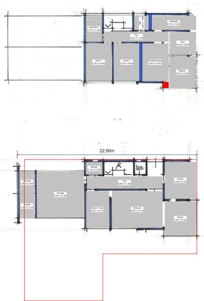

    Hi,
    also mir gefällt der Entwurf egtl auch recht gut. Das einzige, was mich persönlich stören würde oder besser gesagt meine Frau:motz, wären die vielen Fenster, denn die müssen ja auch geputzt werden... Ansonsten echt schön.

    Loggia leuchtet mir nicht ein!
    Wäre kein Garten vorhanden...dann O.K., aber mit garten ist es nur eine Art "Notlösung"...irgendwas muß da ja hin, oder?
    Vorangegangene Entwürfe waren ja auch schon sehr gut (wie ich finde).
    Problempunkte (Abdichtung) ist sicher lösbar aber eben ein "Problem"punkt. Durchdringungen (Säule), Randdetails usw. sind schwierige Deatils, die hier ohne Not eingebaut werden. Dem Baukörper täte eine klare Form sicher besser als ein "Loch" zwischen EG und Dach.

    Der Beitrag war sehr wohl gut überlegt.
    Es waren nur Denkanstöße. Es muss natürlich jeder selber wissen, was für ihn persönlich wichtiger an einem Haus ist. Ich will auch deinen Architekten nicht schlecht Reden.
    Das bzgl. dem Ankleide Zimmer habe ich wohl nicht deutlich ausgedrückt. Damit war nicht gemeint, dass das Ankleidezimmer in die Südseite gelegt werden soll. Wenn das Schlafzimmer, große Bad und die Ankleide nur von dir und deiner Frau benutzt werden, wieso legt ihr es nicht zu einem großen "Raum" zusammen? So wie hier (ganz rechts im Bild) Klick Durch diese Raumfolge Schlafen-Ankleide-Bad, gewinnt ihr zusätzliche Raumfläche im OG. Des weiteren kannst du auch mal nackt vom Bad in die Ankleide gehen ;D ohne dass deine Kinder dich sehen.
    Aus deinem anderen Beitrag lese ich, dass ihr ein "lang gezogenes" Haus haben wollt. Wieso setzt der Architekt das Konzept nicht konsequent um? Immer wieder entstehen Rücksprünge im Haus, dadurch wirkt das Haus wild zusammengewürfelt.
    Nur ein Vorschlag, wenn ihr die ganze Garage etwas weiter nach oben versetzt (bündig mit der Hauskante). Den Stellplatz für Fahrräder und der andere Raum kommt unter die Garage und schließt ebenfalls bündig mit der Hauskante ab. ensteht links neben der Garage viel Platz. Die ganze Garage kann nun weiter nach links verschoben werden und eure Haus wird noch ein Stück länger. Durch diese einheitliche Kante an der oberen und unteren Seite ist das Konzept vom "langgezogenem Haus" deutlich besser zu erkennen.
    Viel Spaß noch bei der weiteren Planung ;)
    ...und haltet euch nicht zu sehr an einer Idee auf...

    Das haben wir gerade nicht gemacht da dann 5 Meter Abstand zwischen Hoftor und Garagentor entstehen -> da bekomme ich kein Auto mehr vor der Garage geparkt ...

    Hallo Thomas,
    danke für deinen Beitrag.
    Die vorangegangenen Entwürfe waren alles etwas zu würfelig oder in kritischen Bereichen haben sie uns nicht gefallen (oder hast du noch einen speziellen Entwurf im Kopf).
    Der aktuelle Entwurf erfüllt in Sachen Raumprogramm, Gebäudeform, Lage der Räume etc. eigentlich all unsere Erwartungen.
    Und die Idee, mit der Loggia die Fenster von Schlafzimmer und Bad aus der Sicht zu nehmen sowie durch die Wegnahme von der Fassade hier mehr Spielraum zu erhalten leuchtet mir auch ein.
    Was würdest du an dieser Stelle machen (sicher eine nicht so einfach zu beantwortende Frage)? Ich will das restliche Konzept eigentlich nicht über den Haufen werfen.
    Meine Idee wäre noch, die Küchenfront vorzuziehen um de Fassadensprung wegzunehmen und die Loggia kleiner zu machen (dadurch ensteht allerdings ein kleiner Eck neben der Loggia wenn im EG der Essplatz die gleiche größe haben soll):
    Meinungen? (Sind erst mal nur meine laienhaften Ideen, daß ich damit noch zu meinem Architekten gehe ist klar)

    Ob die Terrasse in der Realität viel Vergnügen bringt, muss abgewartet werden. Hängt auch mit von Fassdenfarbe ab - tagsüber knallt da voll die Sommersonne drauf.
    Generell nicht verstanden sind die in die Raumecken gepressten Türen - dazu fehlt aber dieangedachte Möblierung. In derAnkleide hängen so zwangsläufig die Klamotten an der Aussenmauer - kann gut gehen, muss aber nicht sein. Die Garage wird offensichtlich beheizt? Ansonsten wirds ggf. ungemütlich mind. hinten im Flur Bereich der Türe. Die Flurwand im Arbeiszimmer wird wegen der 2 Türanordnungen nur zum Aufhängen von Bildern genutzt werden? Der Postbote/Staubsaugervertreter darf an der Haustüre bis ins Wohnzimmer durch(gucken)? Woim WoZi soll die Garnitur stehen, wo Schrank/Fernseher? Küche: keine Oberschränke gewünscht? Brüstung Fenster? Da ist die einzige vernünftige Wandlänge für eine Arbeitsplatte mit der man was anfangen kann? Die Klamotten vom Besuch liegen über Sofalehne? Für eine Garderobe seh ich im gesamten Flur nirgends was - aber: der ist Klasse für Babys Gehfrei und später für Juniors BobbyCar. Oben 2 Bäder, aber nirgends Abstellfläche, wo man den Putzkram dafür unterbringt, von einem Staubsauger ganz zu schweigen. Zentralstaubsauganlage? Und oben auch wieder die Türen in die Raumecken gepresst, damit man mit der Aufstellung von Schränken puzzlen muss. Wie soll denn das Bett im Eltern-Schlazi aufgestellt werden? Und warum Eltern-Bad,wenn nur über Flur zugänglich?
    Könnt noch so weiter. Fazit: muss jeder bauen, wies gefällt. Und wenn man nicht dran denken muss, dass man die Laube irgendwann mal (spätestens im Alter) an den Mann bringen muss. Im Fall der Fälle kann man eine Krankentrage ja auch über die Terrasse runter ... Ach ja: das Fenster an der Treppe ist ein Lichtband? Oder vollflächig verglast? Wird dann wie und wann geputzt? Und wie und wo gesichert? Schon mal Referenzobjekte vom Planer bewohnt besichtigt?

    Hallo!
    Danke für die lange Liste - ich werde sie gründlich abheften!
    Aber ich darf sagen, daß das hier das Resultat von LP2 ist, also vieles nur skizzenhaft dargestellt ist und noch beiliebe keine endgültige Version darstellt.
    Das werde ich jetzt dann in LP3 & 4 angehen.
