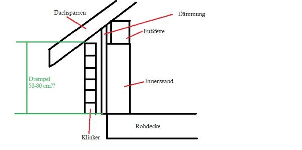

    ich habe eine Frage bezüglich meines B-Plans.
    Im B-Plan ist für die Drempelhöhe folgende Festsetzung aufgeführt:
    Drempel (Kniestock) sind in einer Höhe von 50-80 cm zulässig, gemessen
    zwischen der Oberkante der Rohdecke und dem Schnittpunkt der Außenseite
    der Außenwand mit der Unterkante der Dachkonstruktion.
    Ich habe meiner Interpretation nach eine Skizze erstellt und diese beigefügt.
    Mich interessiert jetzt ob ich die Drempelhöhe richtig eingezeichnet habe (in grün
    bemaßte Höhe)?

    Ist richtig
