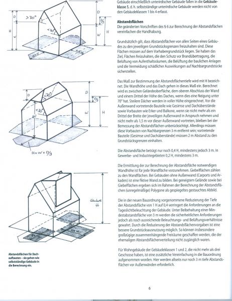

    auszug aus der berliner bauordnung seiten 6, 7 und 8. du solltest dich jedoch weiter informieren.
    das forum kann nicht einen planer ersetzen!

    Daher meine Frage mit der mittleren Wandhöhe. Entspricht die Höhenberechnung für die Abstandsflächen der Berechnung der mittleren Wandhöhe?
    Ich hab unterschiedliche Angaben gefunden. Einmal zählt die Giebelhöhe zur Hälfte und einmal zu einem Drittel zur Traufhöhe (Dachneigung <45°).
    Und wie ist es traufseitig? Zählt nur die Traufhöhe (ca.2,6m), oder auch wieder zuzüglich 1/2 oder 1/3 Dachhöhe?

    Die Giebelflächenhöhe aber nur zu einem Drittel? Wie bei der Abstandsflächenberechnung?
