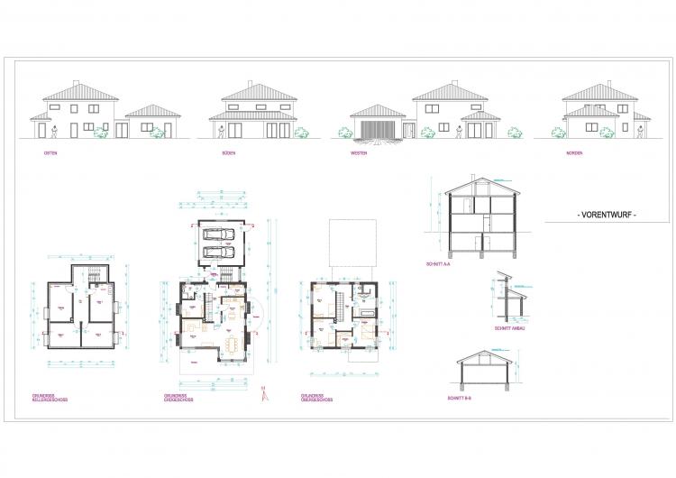

    Hallo Zusammen,
    Wir befinden uns gerade voll in der Planungsphase, jedoch sind wir uns nicht mehr sicher wie wir uns OG gestalten sollte ?
    Kombination Schlafen-Ankleide-Bad --> jemand schlechte Erfahrung damit ?
    Wir sind über jeden Tip dankbar!
    Wie findet ihr den Grundriss?
    Danke für eure Mithilfe !!

    Hallo Lincoln,
    für mich macht ´ne Ankleide dann sich anziehen kann, ohne den anderen zu stören. Insofern finde ich Deine Anordnung nicht sehr schlüssig. Ich finde es besser, wenn eine Ankleide so angeordnet ist, dass es einen "Hinterausgang" gibt, der idealerweise ins Bad führt.
    Ansonsten finde ich die Grundrisse ziemlich gut.
    Die Ansichten wiederum sind gar nicht mein Geschmack - vermutlich weil ich das Prinzip Stadtvilla nicht so prickelnd finde. Aber das ist sicher Geschmacksache. Ich finde die Ansichten zu kleinteilig und zu unstrukturiert.
    Gruß,
    Liesl

    Was erwartet ihr von der Ankleide? Evtl wäre ein Zugang vom Flur besser. Weil so muss man morgens nach dem besuch des bades ja doch wieder durch das schlafzimmer und stört so den noch schlafenden Partner. Meiner Meinung nach: Wenn Umkleide, dann separat! Sonst kann man die Schränke gleich im Schlafzimmer unterbringen.

    Ich vertseh euch total, jedoch möchte ich ungern die Ankleide zwischen Schlafzimme rund Bad "reinquetschen" da dadurch beide Zimmer kliener werden und ich nicht weiss was ich dann mit der ehemaligen Ankleide anstellen soll ?

    In diesen Baugebiet werden mehrere dieser "Stadtvillen" entstehen.
    Ich will auf keinen Fall das dieses Haus in richtung Toskanastil geht!
    Ich weiss nicht was ich noch an der Aufteilung oben verschieben könnte damit die Ankleide in die mitte rutscht

    Ganz ehrlich???
    Grausam
    Dieser unmotivierte Eßtischblinddarm, eine Haustür, die keiner findet, da sie sich zwischen Haus und Garage tief im Schatten duckt, Fenster, die aussehen, als hätte man sie mit der Schrotflinte auf die Fassade verteilt, ein Fenster im Kellertreppenhaus, das von innen nur mit einer Leiter geputzt werden kann, .......
    Danke nein.

    Mmmh ...
    Meine Argumente sind folgende:
    Mir gefällt dieser "Blinddarm" eigentlich recht gut !
    Ich bevorzuge lieber beim aussteigen vom Auto nicht nass zu werden um direkt von der Garage ins Haus zu gehen.( Deshalb der Zwischenbau )
    Anordnung der Fernster ???

    Ich seh´s nicht ganz so drastisch wie Ralf.
    An sich finde ich Deine Grundrisse nicht verkehrt, das Thema mit der Ankleide hab ich ja schon angesprochen. Das ist aber m.M. nach nichts, was Du lösen musst, sondern Dein Planer. Was mir gar nicht gefällt, ist diese Dachlandschaft.... und ebensowenig die Fenstereinteilung. Zu klein, zu "putzig", zu beliebig.
    Flachdach drauf, Fenster ordentlich einteilen - und alles wird gut :)

    Die Fenster an der Südseite im OG werden noch verändert, da ich nicht möchte dass meinen Kleinen Kinder nur eine Wand anschauen.
    Die Überdachung des Anbaus wird ebenso abgeändert in eine flacherer Überdachung damit die Fenster im OG normal in der Brüstungshöhe ausfallen

    der entwurf ist in zweierlei hinsicht augenkrebsverursachend:
    1. die pläne zu lesen ist eine katastrophe, zu kleiner massstab und zu schwacher kontrast.
    2. die hausansichten - im studium wäre ein mangelhaft die bestmögliche zensur gewesen, die ich dafür erhalten hätte.
    aus den grundrissen kann man noch etwas machen, die ansichten gehören entsorgt.
    so es jetzt dargestellt ist - weder modern, noch stadt und schon gar nicht villa. da geht mehr!
