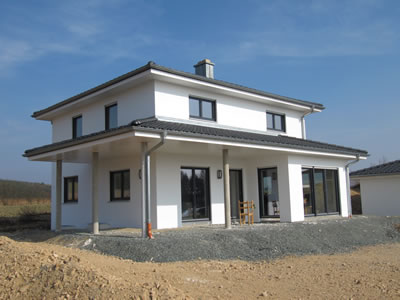

  5. #25 Bauneulingin, 20.11.2013
    Bauneulingin
    Bauneulingin
    05.11.2013
    152
    Ärztin
    Den Blinddarm finde ich für die Aussenoptik sehr abträglich und auch nicht notwendig. 2 Tische sind bei einer offenen Küche ja wirklich nicht notwendig in so dichtem Abstand. Was mich noch mehr stören würde ist, dass es keinen direkten Zugang von der Küche zur Vorratskammer gibt. Dafür muss man raus, durch die Gaderobe dort rein, aber vermutlich betrifft das nur die Haushälterin also evtl unwichtig.
    Die Ankleide so klein würde ich so auch nicht realisieren, zu zweit kann man sich jedenfalls dort nicht anziehen. Statt des Blinddarms verlängere die ganze Seite wenn möglich, dann bekommst du oben auch mehr Platz für Schränke und die Aussenoptik wäre stimmiger.
    Mit den Fenstern stimme ich den anderen auch zu, bleib bei einer Größe und zieh die konsequent durch dann wirkt es nicht so unordentlich beliebig verteilt.
  6. #26 Lincoln, 20.11.2013
    Lincoln
    Lincoln
    20.11.2013
    53
    Elektromeister
    Bremen
    Spass beiseite.....
    Dies ist nur ein Vorentwurf !!
    Es gibt noch Änderungen die eingepflegt werden. Jedoch muss ich mich an einen relativ strengen Bebauungsplan halten.
  7. #27 Mycraft, 20.11.2013
    Mycraft
    Mycraft
    29.11.2010
    688
    11
    Ing.
    Also ich bin zwar Laie aber ich finde das auch ungünstig...
    Die "Ankleide" ist völliger unnütz und auch noch mit Fenster? Wozu soll das dienen? Soweit ich weiß brauchen Klamotten kein Tageslicht.
    Warum im Esszimmer unten zwei Fenster nebeneinander und nicht ein durchgehendes?
    Wozu im Eingangsbereich/Kellertreppe großes doppelflügliges und auch noch bodentief?
    Terrrassentür dagegen zu klein...
    Vorratszimmer brauchen auch keine Fenster dort sind diese eher kontraproduktiv...
    usw...

  9. #29 Thomas B, 20.11.2013
    Thomas B
    Thomas B
    17.08.2005
    11.181
    Dipl.Ing.
    was mir gefällt
    - Trennung Eltern - Kinder im OG
    - Treppe ohne den Kellerabgang inklusive, den nach außen zu versetzen kostet Platz (und Geld), das ist die Sache aber wert. Sehr schön!
    - offene Küche (O.K. ...ist nun wirklich Geschmacksache..der eine mag's, der andere nicht)
    - Haueingang als Schleuse zwischen Garage und Haus und als Verteiler nach unten (Keller).
    was mir nicht so gefällt
    - Ankleide, die wg. der Größe und des Zuschnitts so nicht wirklich taugt
    - Wellness - Bereich. Wäre mir zu groß. Hier passen mE die Verhältnissmäßigkiten nicht (Wohnräume im OG vs. Badgröße)
    - Wohnnische. Groß genug, aber das Thema Möblierung erweist sich als schwierig. Es müssen keine 5 m Schrankwand "Eiche, rusrikal" sein, aber etwas Platz könnte sich als sinnvoll herausstellen (Bücherregal, ...) Die Nähe zum geplanten Kamin könnte bei der Nutzung der Kuschelecke zu Überhitzung der dort Herumlümmelnden führen. Da geht's dann echt heiß her...
    was mir ganz und gar nicht gefällt
    - Die Ansichten mit den Dachlandschaften...ein auf und ab und hin und her ...eine Schürze ums Haus, ein Walmdächlein hier ein Stückchen Walmdach dort...oh Schreck
    - Die Fenstereinteilung. Spannungslos, lieblos, ideenlos? Fürchterbar...sorry...geht gar nicht
    Mein Fazit: Grundriss O.K., mit Verbesserungsoptionen aber insgesamt schon mal eine gute Ausgangsbasis, aus der sich was machen läßt. Die Fassaden sind unter aller Kanone. Die Titelzeile mit der "modernen Stadtvilla" trifft es nicht. Altbacken bestenfalls....

  11. #31 Lincoln, 20.11.2013
    Lincoln
    Lincoln
    20.11.2013
    53
    Elektromeister
    Bremen
    Wie gesagt die Dachlandschaft wird abgeändert. Zeltdach am Haus bleibt bestehen jedoch die Überdachung Terasse wird vereinfacht (flaches Pultdach )sowie die Fensterfront im OG.
    Ich würde ja gerne die Ankleide abändern...mir fällt nur nicht ein wie ich Sie anders anordnen könnte!

    Die Ankleide NICHT anders anordnen, eliminieren.

  14. #34 Lincoln, 20.11.2013
    Lincoln
    Lincoln
    20.11.2013
    53
    Elektromeister
    Bremen
    Ich geb euch bei vielen Punkten recht !
    Ankleide muss sein sonst krieg ich Ärger mit meiner besseren hälfte :)
  15. #35 Thomas B, 20.11.2013
    Thomas B
    Thomas B
    17.08.2005
    11.181
    Dipl.Ing.
    Großartig.....nee...wirklich nicht.
    Wenn Du ein Bauteil keck herausschiebts (hier: Der Dühlmayersche Essens Appendix), dann würde ich diese nach Möglichkeit akzentuieren (farbiger Kubus?) oder auflösen (einmal Glas ringsrum, oder ... oder ... oder.) Aber ihn unter einem Pultdach anderer Dachnegung verschwinden zu lassen ist nix gudd.....
  16. #36 baufix 39, 20.11.2013
    baufix 39
    baufix 39
    06.03.2013
    1.091
    Bautechniker
    haan
    Maurermeister seit 1976
    erst mal was gefällt mir:
    die Stadtvilla macht schon was her, sieht gut aus und "hat was".(in entsprechender Umgebung)
    schöne große Garage, geräumiger Keller.
    ja, dann:
    Eingangsbereich mit Treppe zum Keller, soweit ok, aber der Weg aus dem Keller zum Garten ?
    endloser Gang durch Garage.
    weiter zur Gästetoilette: in der Enge wer duscht denn da eigentlich?? könnte entfallen.
    Eingang,Flur Treppe : im Gegensatz um Grundriß zu eng geplant, etwas großzügiger wäre besser.
    die steile "Himmelsleiter" ?? da stolpert man förmlich darauf.
    Küche im allgemeinen benutzbar, schön mit dem kleinen Tisch für Familienabfütterung :-)
    Wohnbereich wäre für mich zu klein und nicht besonders gemütlich, da hilft auch Öfchen.
    OG Schlafzimmer : das Bett unterm Fenster, ich würde es an die freie Wand versetzen.
    Ankleide: ok, wer es braucht!!
    Kinder/Jugendzimmer: egal wie wer das so sieht, es fehlt eine zusätzlich Dusche/WC, Waschbecken.
    bei meinem ehemaligen Haus hat sich das im Bezug auf das Badezimmer nur positiv ausgewirkt.
    Fazit, war nur meine Meinung, anderseits ist das so wie es ist sicher bewohnbar.
  17. #37 Lincoln, 20.11.2013
    Lincoln
    Lincoln
    20.11.2013
    53
    Elektromeister
    Bremen
    Ich bin auch am überlegen die Treppen anders zu gestalten um Platz zu sparen.
    Kinderbad wollten wir bewusst nicht, da wir ggf. ein Bad im EG noch haben -> Muss auch irgendwann mal an die Kosten denken :p
    Mich stört nur der große Bereich ind er Diele EG / OG.
    Wir wollten diese Überdachung über den Umbau unbedingt um ein ewiges hin un her räumen der Gartenmöbel im Winter zu vermeiden.
    WC EG wird ohne pissoir , dadurch erhoffe ich mir mehr Platz.
    Die Wand zwischen Garderobe/ Vorratsraum sollte weiter nach Süden Wandern damit der Essbereich nicht so riesig wird

  19. #39 Lincoln, 20.11.2013
    Lincoln
    Lincoln
    20.11.2013
    53
    Elektromeister
    Bremen
    Gefällt euch sowas nicht ? Ich find die Idee klasse...
