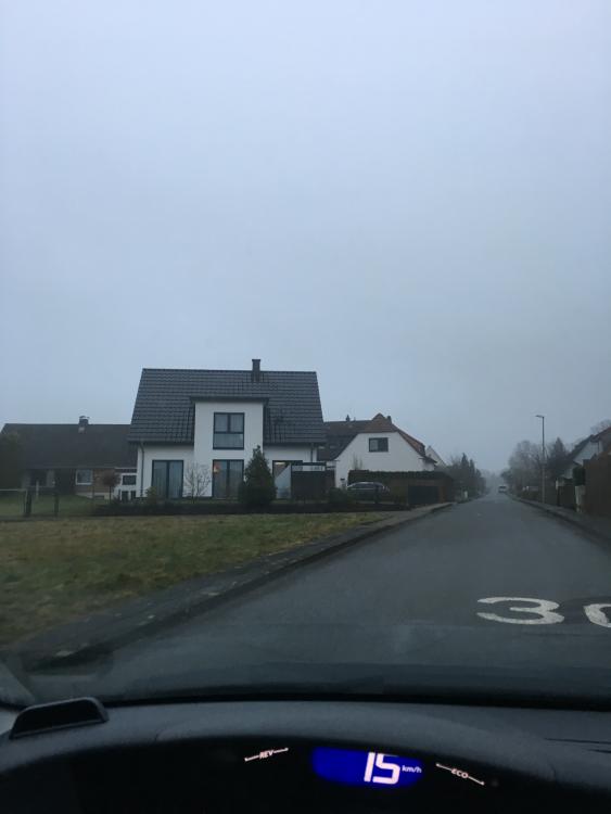

    Bungalows zählen nicht dazu, was ich als Argument für eine andere Dachneigung bringen kann oder?
    Es gibt in dem Gebiet einige Bungalows mit einem Flachdach, aber ähnliche Dachaufbauten, wo keine Dachfläche davor ist habe ich nicht gefunden leider.
    Dieses hier ist das direkte Nachbarhaus. Nur das er es eben als Balkon hat.

    grundsätzlich zählt alles dazu, dass sich im Gebiet mit den selben Auflagen befindet.
    Jede Abweichung ist da interessant.
    Aber der Nachbar hat ja genau deines.
    Also das Argument, dass es kein Dachaufbau ist, würde schon mal nicht gelten.

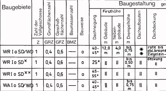

    was bedeuten die Kürzel
    WR WA und II
    bei dir sind 50% der Länge als Aufbauten zulässig.
    Wenn du weißt, was II bedeutet könnte man die Frage vielleicht beantworten.
    Wobei es eigentlich nichts ausmachen dürfte.
    Ein Dachaufbau ist ein Dachaufbau. Die Definition dafür ist ja die gleiche.

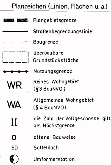

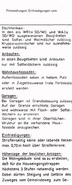

    Das sind die Erläuterungen.

    Ich glaube da verstehen wir uns wieder falsch.
    Er darf auch nur 1 vollgeschoss haben.
    WA I SD/Wd
    Dieses I schreibt die Anzahl der Vollgeschosse vor.
    In der Tabelle Dachaufbauten die II bedeutet, dass er die in der Höhe der Vollgeschosse bauen darf. Also auch 1.
    So habe ich das verstanden .

    ich glaub jetzt hab ich´s. Das sind Gänsefüßchen ".
    Also für die Zeile gilt das selbe wie darüber.
    Das macht dann auch bei der Ziegelfarbe Sinn.
    Zigelfarbe 2geschossig ist unsinnig. Ziegelfarbe wie oben würde gehen.
    So was hab ich auch noch nie gesehen :-)
    Dnn gilt gleiches Recht für alle.
    Dachaufbau ist Dachaufbau. Egal wie dieser genutzt wird.

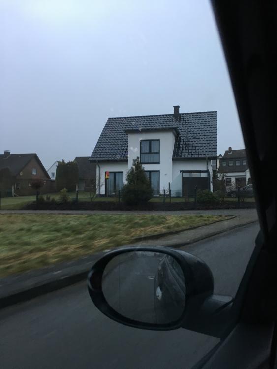

    Ich war gerade nochmal in der Nähe. Dort ist auch das Gebiet wie bei uns nur halt luftlinie 500 meter entfernt und folgendes Haus steht dort:
    Für mich sieht das, bis auf dass es ein Flachdach ist, genau so wie wir gerne hätten oder?

    wenn es in dem selben Baugebiet ist, für den die Definitionen gelten,
    dann kann man das als Ausnahme, bzw. Auslegung des Bebauungsplanes
    anführen, falls es Probleme gibt.

    So, also das Bauamt sieht es als eigenständige Konstruktion an, weil oben der Dachfirst nicht durchgehend ist. Das linke Satelldach ist von der Höhe her etwas kleiner und deshalb nihct durchgehend.
    Sie meinten, dass sie uns schon entgegen kommen würden, streng genommen könnte man es auch als Zwerchgiebel auslegen, was verboten ist.
    Die Architektin plant es ien letztes mal jetzt um, das über dem "Dingen" das Dach weiterläuft, dann wir ddas Dingen ein Flachdach bekommen.
    Mal schauen ob es uns gefällt, ansonsten müssten wir das Grundstück notgedrugen abgeben.
    Vielen Dank nochmal für deine Einschätzung.
