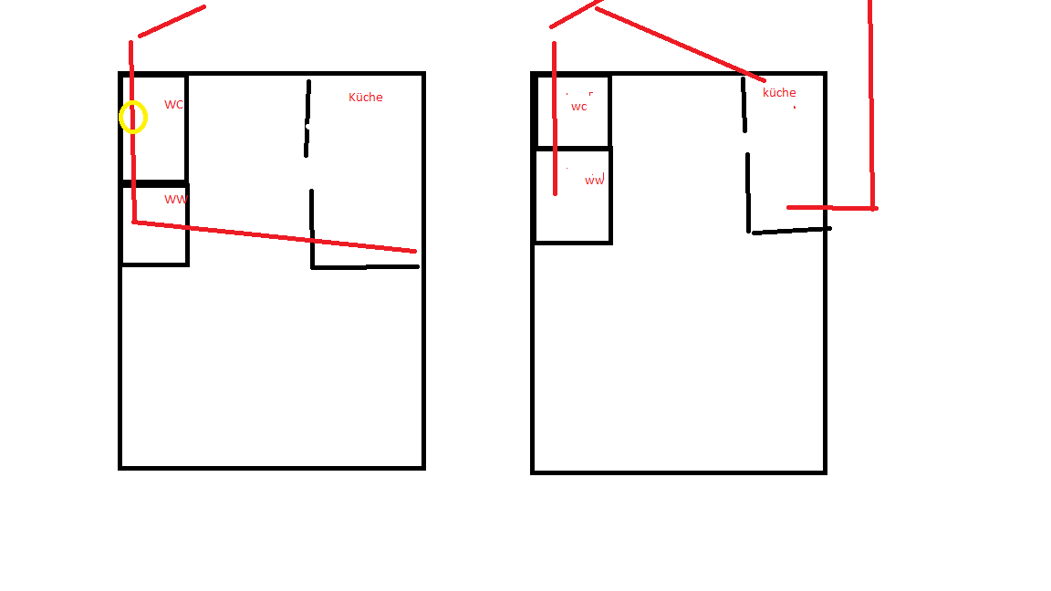

    Hallo, wir haben vor 4 Jahren ein Haus gebaut. Bauüberwachung war ein Architekt, der auch die Baustandsbreichte unterschrieben hat. Jetzt haben wir ein massives Problem mit unserem Abwasserrohr, das nicht wie im Bauplan eingeplant läuft. Kann man vor Gericht gegen den Architekten vorgehen der auch mit der Bauüberwachung beauftragt war und scheinbar die Baustandsbreichte ohne Besichtigung der Baustelle unterschrieben hat.

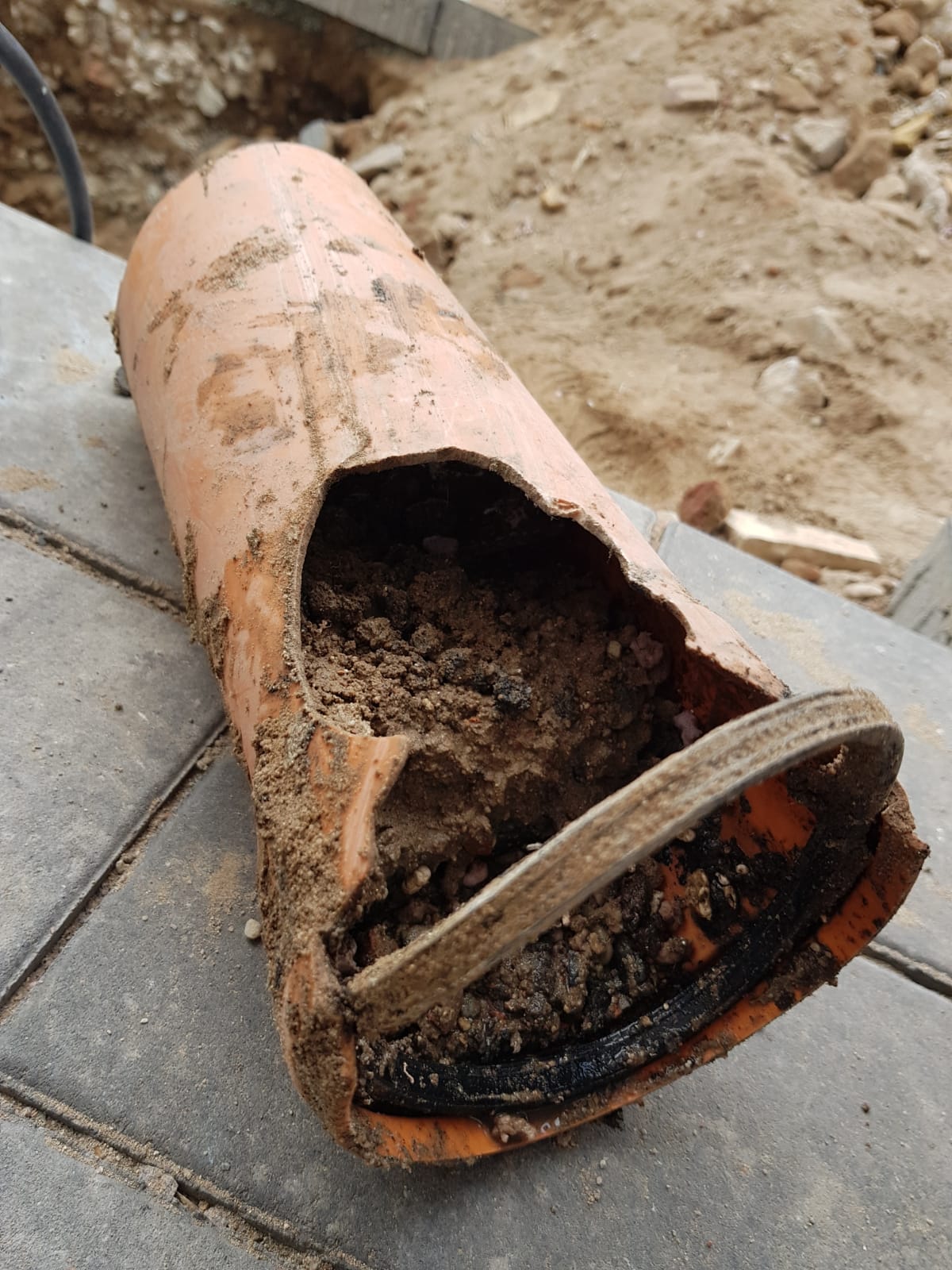

    Das Abwasserrohr sollte direkt aus der Bodenplatte geführt werden, dies läuft aber komplett in eine andere Richtung unter Bodenplatte. Das Abwasserrohr ist komplett kaputt an einer Stelle und es sind Steine reingefallen.

    Also, so ein Rohr geht nicht so mir-nichts-dir-nichts kaputt und Steine fallen da auch nicht von alleine rein.
    Bauantrag ist eine Sache, Ausführungsplanung eine andere Sache. Eine Zeichnung wäre mal schön, und auch, wo das Rohr genau kaputt ist...

    Vielleicht hat aber auch jemand beim verlegen des Rohres, mit der Baggerschaufel (sei es jetzt motorisch oder händisch) etwas zu heftig zugelangt?
    Warum fällt das jetzt erst nach 4 Jahren auf?

  8. #8 DieLustigenDrei, 14.04.2019
    DieLustigenDrei
    DieLustigenDrei
    14.04.2019
    Nun weil das Wasser nicht mehr abgelaufen ist ! Der Kanalreiniger hat mit der Kamera einen Schaden festgestellt ! 4 Meter vom Zugang der Reinigungsklappe , laut Verlauf Abwasserrohre sollte die Stelle unterhalb des Stellplatzes KFZ sein. Da die Rohre komplett falsch verlegt sind ist die Stelle unterhalb der Bodenplatte !

    Mein Gott, ist es denn so schwer, hier einmal strukturiert Fragen zu beantworten? Das Rohr auf dem Bild mit dem Loch ist wo? Und unterhalb der Bodenplatte soll dieses Rohr gewesen sein? So etwas buddelt man mal nicht so eben unter ner Bodenplatte raus.

    Die Defekte stelle befindet sich ca 1,5 Meter hinter der Hauswand.Vorher läuft noch Abwasser von Waschmaschine , Gäste WC und Handwaschbecken in Abwasserohr, gleich danach kam die defekte Stelle im Rohr. Es gab Aufmaßpläne.
