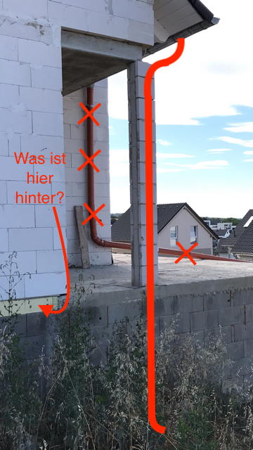

    Die Stütze sieht vollkommen ok aus für mich.
    Die Kellerwand und Decke würde ich komplett dämmen. Dann gibt’s im Sockel keinen Versprung.
    Ist denn der eigentliche Keller gedämmt?
    War da vielleicht sowieso noch eine Wärmedämmung am Haus geplant?

    Ja oben alles Dämmen, Keller ist abhängig von der thermischen Hülle und Nutzung, das erkläre ich Fibi aber nicht nochmal und warum die Decke? oder meinst das Podest - Eingang
  5. #25 Fabian Weber, 14.04.2020
    16.599
    6.625
    Ich meine den Keller unter dem Podest, Du musst mir gar nix erklären :)
    Warum soll dieser Keller, der nicht zum Haus gehört und auch nicht beheizt ist überhaupt gedämmt werden?

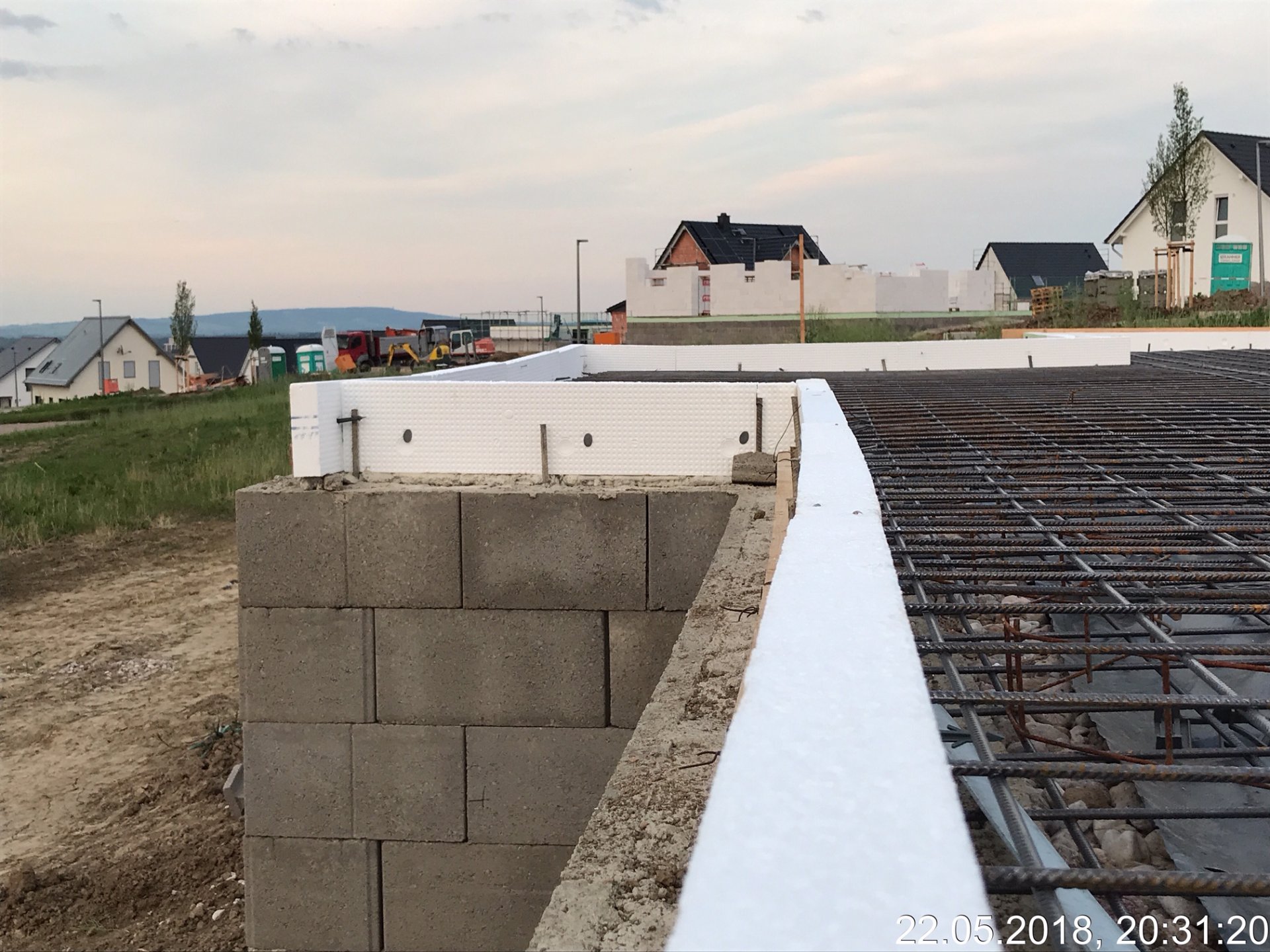

    Ich würde mich natürlich sehr freuen, wenn wir hier alles besprechen könnten.
    Der Keller ist nicht gedämmt - von keiner Seite und weder von außen noch von innen, da es eben nur eine "unterkellerte" Terrasse ist. Es wäre ja wirklich Qutasch gewesen diese Mauern zu setzen, damit die Terrasse hält und wir hätten alles zugeschüttet. Beheizt ist da auch nichts, da es eben nur eine Geräteschuppen/Abstellraum ist.
    Wie gesagt, an der Kellerdecke hatte sich diesen Winter gut Wasser gebildet. Wie man mir erklärt hat, liegt das einfach an der fehlenden Dämmung (von außen oben und außen an den Seiten, da Beton keinen Dämmwert hat).
    Hätten wir den Keller nicht gehabt, hätten wir am Carport einen Schuppen => hier hätten wir sicher das gleiche Problem gehabt?
    Wir sind uns ja bisher einig, dass dieser Vorsprung, unter dem wir sitzen, von unten und stirnseitig gedämmt werden muss. Das bespreche ich also mit der Putzerfirma, dass die das gleich mitmachen.
    Mir würde nun noch auf der Seele brennen, wie man den Übergang vom Differenzmauerwerk auf dem das Haus steht zur Kellerwand gut verputzt bekommt, damit es da keinen Riss gibt. Eigentlich müsste die Putzerfirma das ja wissen. Und dann natürlich die Terrasse selbst... Da ist aktuell nur eine Bitumenbahn vom Rohbauer vor dem Winter aufgebracht worden, damit das wenigstens etwas Wasser abhält, aber das Gefällt stimmt natürlich nicht...

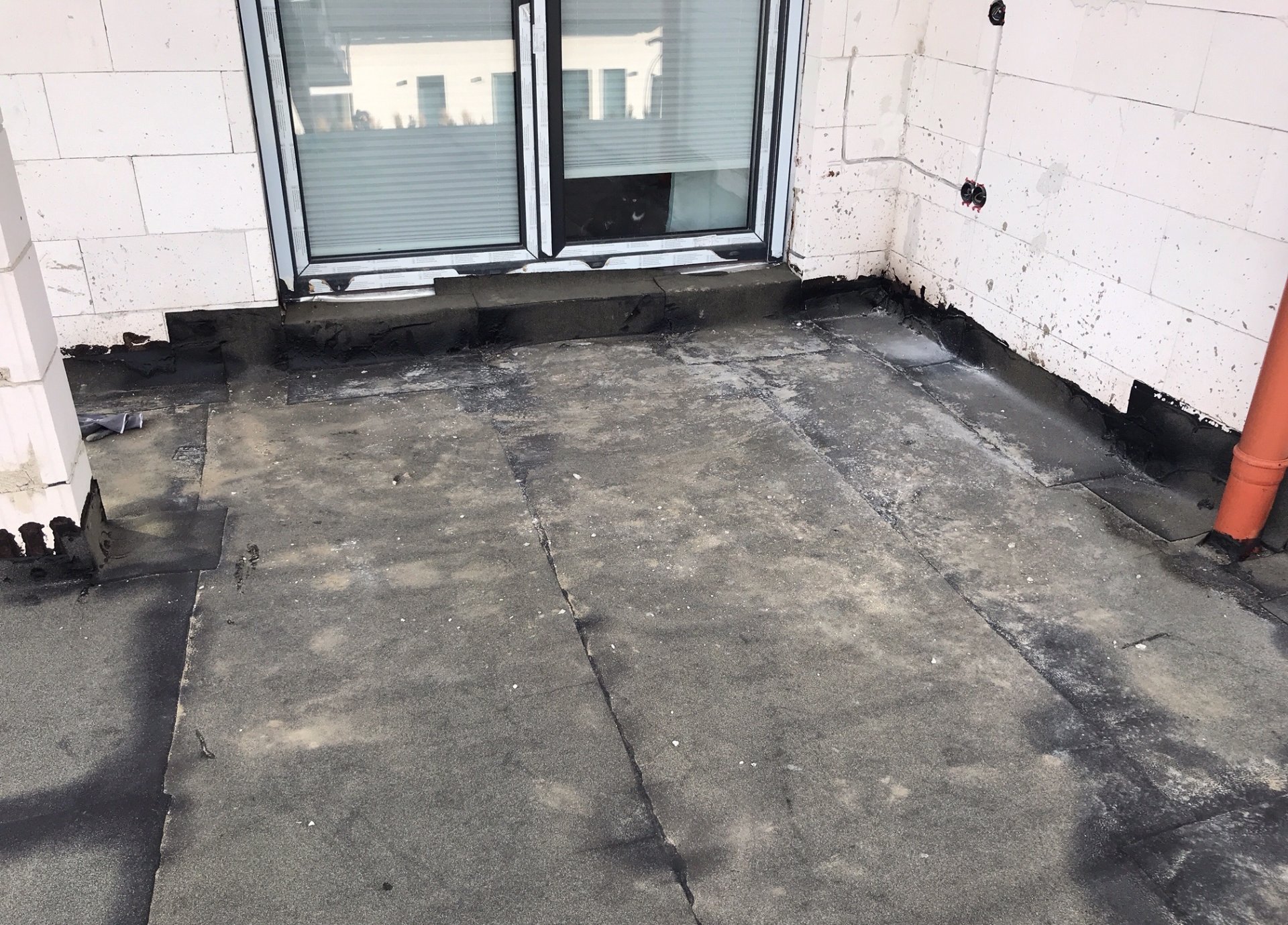

    Fehlendes Gefälle auf Flachdach / Terrasse
    Ich könnte auch noch mal ein paar Bilder machen, wo man das ganze Übel sieht... Und natürlich habe ich auch die Grundrisszeichnung, wo man die Maße erkennen kann, da die Terrasse über Eck geht. Die Bitumenbahnen sind einfach nur an die Hauswand geschweißt. Das muss eben alles ab und dann ein mal ordentlich...

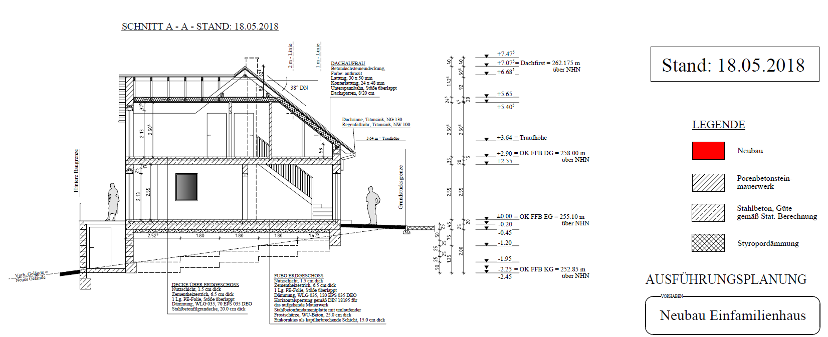

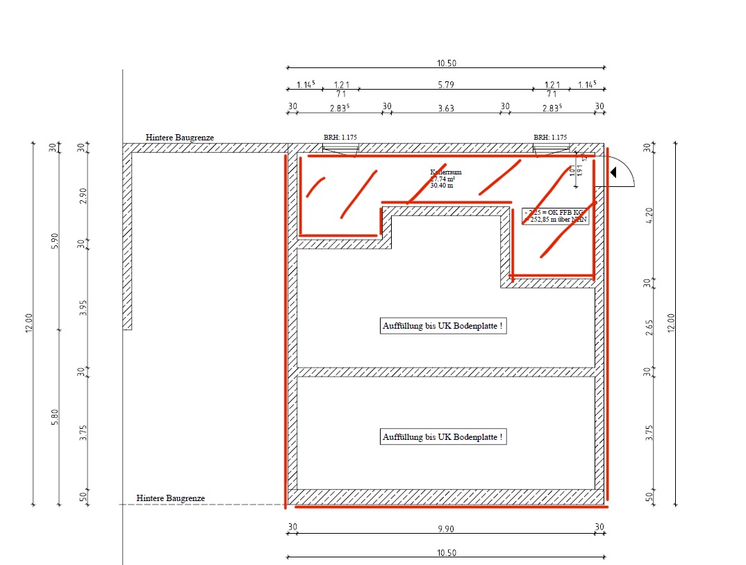

    Um Deine Frage zu beantworten musst Du nochmal meine beantworten.
    Sollte das Haus ursprünglich noch eine Dämmung erhalten. Bisher ist ja der Sockel des Hauses auch nicht gedämmt.
    Kannst Du nicht mal den Schnitt hier einstellen, das würde sehr weiterhelfen.
    Nur dann können wir Deinen Sockel planen.

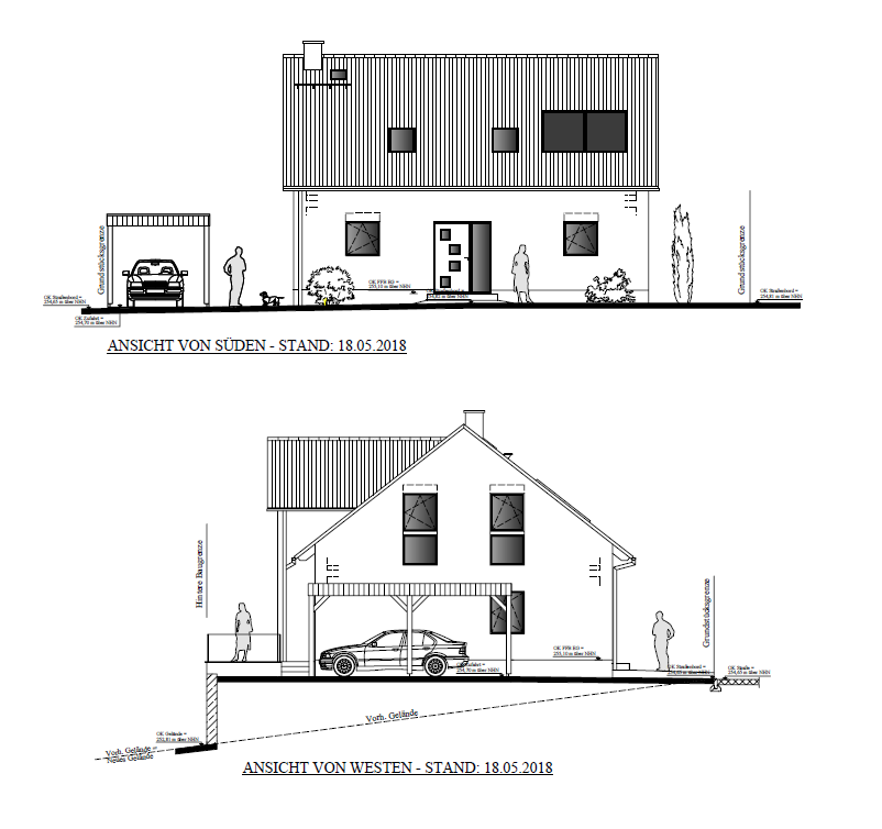

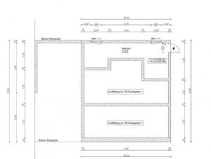

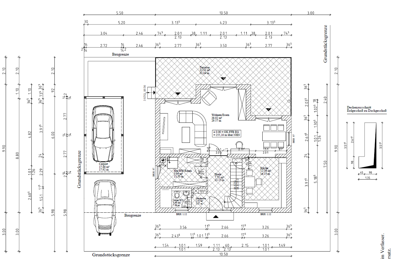

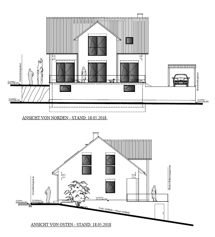

    Tut mir leid, anbei die fehlenden Infos:
    Es ist keine Dämmung außen geplant. Auf das Porenbetonmauerwerk kommt ein 2-lagiger mineralischer Außenputz.
    Ich habe nebem dem Schnitt auch noch die Ansichten hochgeladen, damit man sich das Gelände vorstellen kann. Auch den Grundriss vom Außenkeller und das Erdgeschoss wegen der Terrasse.
    Vielen Dank schon mal!!!

    Nix, ich vermisse auch die Kimmschicht zumindest nicht sichtbar...und laut Schnitt den Anschluss Keller zu Wohngebäude,scheint auch nicht getrennt..( nur so schéma da eigentlich müsste im Keller eine Dämmung im Deckenbereich sein). und anscheinend doch Kelkerfenster vorhanden... hier ist ja gar keine Dämmung verbracht... und den Wärmeschutznachweis...und diese merkwürdig Säule.... ich glaube die brauchst nicht - wech damit, die kompliziert nur--->>Statik!

    Mich würde ja auch mal der Erddruck interessieren der da so von der Erde unter dem Haus aus die Sockelwände wirkt.
  15. SIL
    10.891
    4.222
    Wie bitte?Das Gelände ist doch verschnitten und die Kellerwand bekommt nicht viel ab...oder meinst die innere Wand? Die ist laut Comic wesentlich stärker

    111EF6FB-8810-4450-9D0B-9D098E5EF931.jpeg Also das hier wäre mein Vorschlag zur Dämmung, eine Kombination aus Innen und Außen.
    Die Schraffur dann als Gefälledämmung auf der Terrasse.
    Die Stütze würden ich wieder wegreißen (wenn statisch unbedenklich), denn sonst bekommt man da einen unglücklichen Anschluss zur Perimeterdämmung. Da würde ich lieber eine hübsche Holzstütze leicht eingerückt hinstellen und den Anschluss schön in die Dämmung der Deckenuntersicht verstecken.
    Als Innendämmung im Keller würde ich Multipor oder, wenn es auch ein bisschen dicker sein darf, dann einfach 17,5er Yton nehmen.

    Wegen der Regenrinne für die Terrasse gibt es keine Lösung. Das wurde uns weder gesagt, noch haben wir eine Zeichnung, wo das verdeutlicht wird. Das wollte unsere Firma sicher genau so spontan entscheiden, wie einen Keller unter die Terrasse zu setzen. In den Plänen vom Arhcitekten ist da nichts zu aufgeführt. Die Bilder habt Ihr ja gesehen - mehr gibt es vom Architekten nicht. Es gibt noch eine Bauplanmappe (ohne weitere Bilder), aber da war an den Keller noch nicht zu denken...
    Wir dachten ja an ein Gefälle weg vom Haus. Dann eine Regenrinne an die lange Seite und das Geländer wird dann von außen an die Kellerwand geschraubt mit einer U-Ausklinkung für die Regenrinne.
    Uns würde ein zentraler Ablauf auf der Terrasse nach unten in den Keller auch nicht stören, aber das ist vom Gefälle sicher schwerer umzusetzen.

    Hinter der Stirnseitendämmung befindet sich direkt die Bodenplatte - also Beton und kein Ytong.
    Damit habe ich das nun verstanden, warum man den Sockel dämmen sollte!
