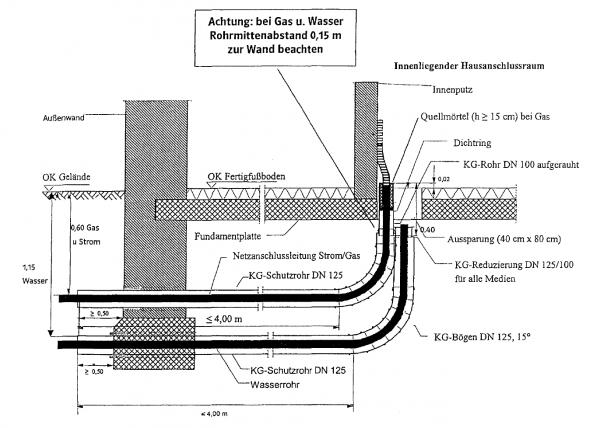

    Warum diese Frage? Gasleitung darf unter gepflasterten Einfahrt liegen.

    Nein die Leitungen werden immer in Leerrohe in Bodeplatte bzw. unter der Bodenplatte verlegt. So sieht das z.B. aus:
    Die Leitungen dürfen nicht überbaut werden. Also darf keine Garage drauf steht, dass wird kein Versorger mit machen... auch nicht mti Leerrohren.
