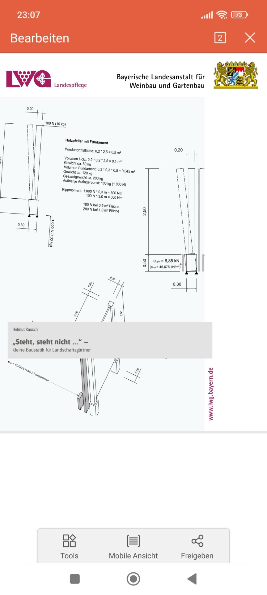

    ich möchte einen Holzzaun (H-Anker in Beton-Fundament, Holzpfosten mit Kappe, Lärche/Douglasie-Horizontal-Felder ähnlich Rhombusleiste) bauen. Aufgrund der Topografie möchte ich einen Teil des Pfostenfeldes auf 2,50m Höhe dimensionieren. Jedoch fehlt mir für Pfosten und Anker eine entsprechende Dimensionierung.
    Für die Windlastberechnung kenne ich nur die offizielle Zone 1 für unsere PLZ, jedoch liegen wir gefühlt in einer Windschneise mit erhöhter Belastung.
    Kennt ihr Muster/Typstatiken oder führt kein Weg über eine individuelle Berechnung?

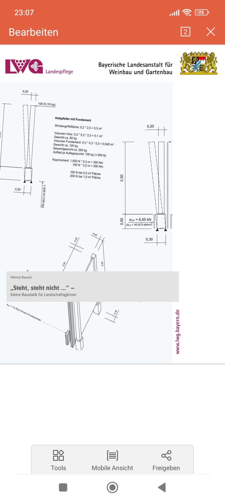

    Google kaputt- für Laien sehr schön gestaltet aus Bavaria, da sollte alles für dich dabei sein - Schritt für Schritt
