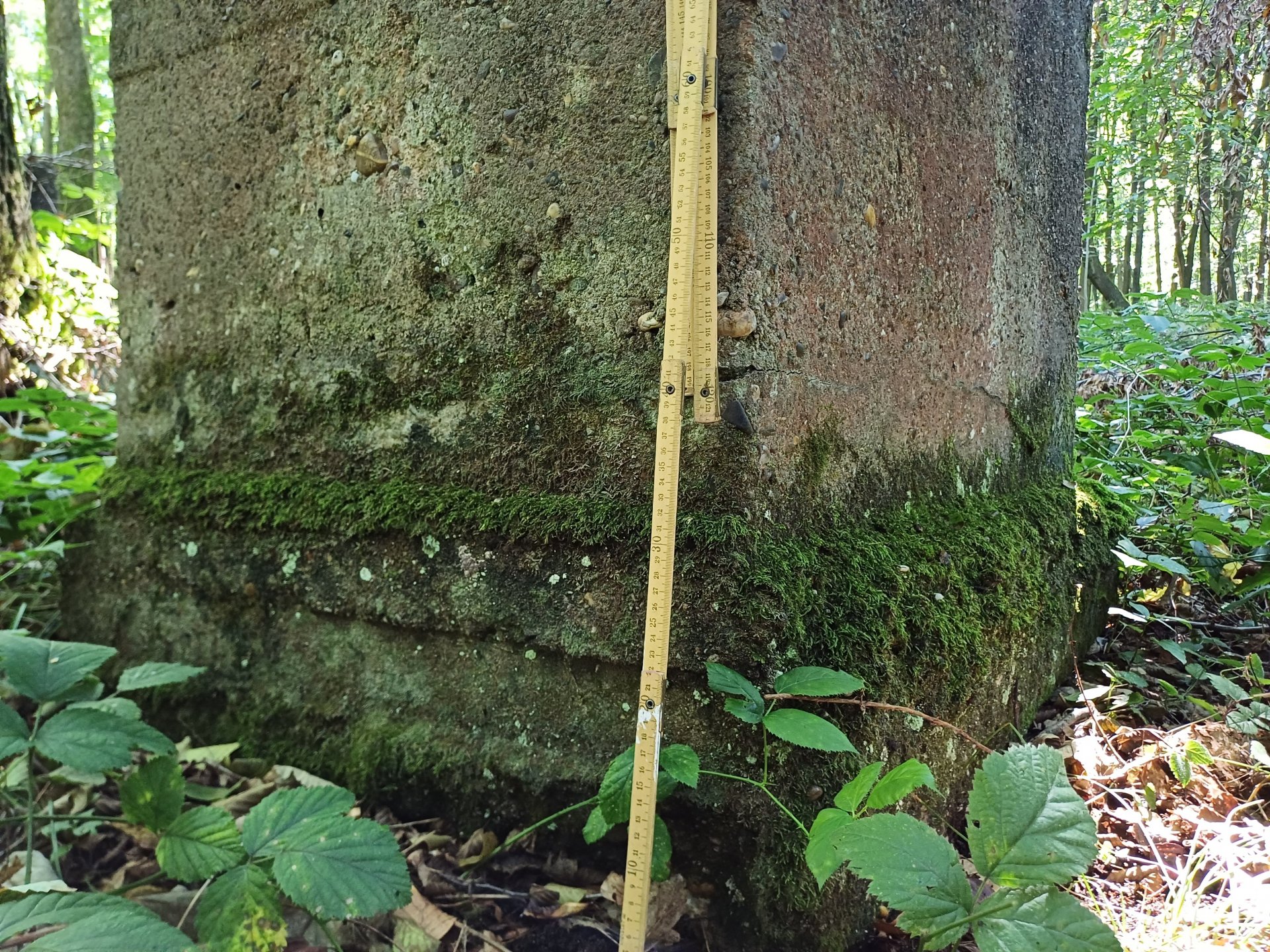

    Weiter oben war nach der Tiefe der Fundemente in den Boden gefragt.
    Ich habe nun eine Zahl: bei einer Stichprobe reichte die "Bodenplatte" ca 30 cm in die Erde.
    Es scheint so, dass die Erbauer damals ein Loch ausgehoben und dann eine dünne Kiesschicht aufgetragen und darauf die "Bodenplatte" gegossen haben die damals einige cm über den Boden reichte (sehr unterschiedliche Höhe je Fundament) und in einem separaten Schritt darauf dann den eigentlichen Köcher gegossen haben.
    Wobei die scheinbar im ersten "Guss" teilweise über das Bodennivaeu hinaus auch noch ein Stück in die Höhe gegossen haben. Zum Beispiel hier auf dem Foto ist zusätzlich zu dem in den Boden reichenden Teil auch noch Beton im ersten "Guss" bis fast 25 cm Höhe gegossen haben (zusammen also rund 55 cm) , bevor in einem zweiten "Guss" die restliche Fundamenthöhe drauf kam.
    Ich vermute mit der geringen Tiefe von 30 cm ändert sich nichts an der Fähigkeit Querkräfte aufzunehmen und an oben gemachten Überlegungen der möglichen Nutzung?

    30cm Höhenunterschied nach 80+ Jahren in einem nicht bewirtschafteten/bewaldetem Flurstück?
    Ich bin da nicht der Profi, aber das könnte auch Erosion sein.
    Mal ehrlich, die Klötze stehen da 60 Jahre länger, als die Erbauer es sich gedacht haben... (oder 9920 Jahre zu kurz, je nach Einstellung jener) Das ist eine einfache, schnelle Konstruktion welche möglicherweise nicht einmal für Stahlbau sondern für einen Holzrahmen gedacht war.
    Sind die Fundament-Oberkanten alle mehr oder weniger auf einer Höhe?

    die Fundamentoberkanten sind auf einer Höhe und bilden eine plane Ebene. Die Fundamente selbst haben unterschiedliche Höhen um Geländeungleichheiten auszugleichen.
    (Ich hatte mich oben bei der Fotobeschreibung missverständlich ausgedrückt. Das Fundement im Foto geht auch noch zusätzlich zu dem sichtbaren Teil etwa 30 cm in den Boden. (Ich habe das nun oben anders beschrieben).
