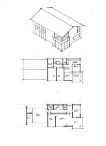

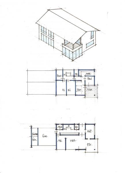

    Hallo Liebe Foren-Kollegen,
    anbei eine neue Variante. Die Straße ist links bzw. hinten, das Glaseck zeigt Richtung Süden.
    Zwischen Wohnzimmer und Arbeitszimmer ist eine Tür ...
    Kommentare willkommen!
    Viele Grüße,
    Martin.

    Immernoch gut! Anders eben.
    Wozu benötigt man einen Balkon? Empfine ich bei einem EFH überflüssig. Außer natürlich es gibt einen vom BH artikulierten tieferen inneren Wunsch nach eben diesem....

    Vorher war Ankleide, Bad und Schlafzimmer alles rechts und das OG endete "vor" dem Arbeitszimmer (quadratisches OG). Jetzt ist es längergestreckt.
    Die Terasse entsteht quasi durch die Zerrung des Baukörpers und muß "irgendwo" plaziert werden. An dieser Ecke ist es vorteilshaft, da dadurch die Fenster von Bad und Schlafzimmer von der rechten Seite abrücken, dadurch uneinsehbar(er) von der Straße werden und die Fassade rechts auch besser zu gestalten ist, da die verschiedenen Fenster wegrücken.
    Zudem ist in der Achse die schöne Aussicht.
    Nachvollziehbar?
    Was für Nachteile kann diese Eckterassen-Lösung haben?
