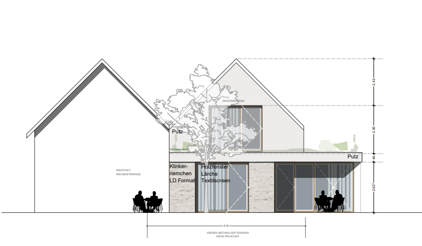

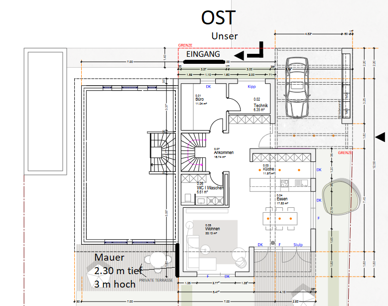

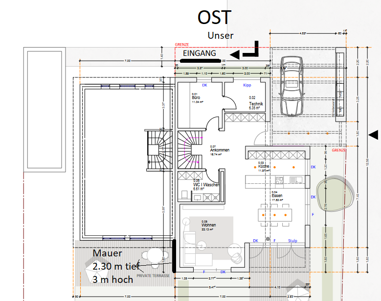

    Wir haben ein Grundstück gekauft und wollen eine Doppelhaushälfte bauen. Bei dem anderen Grundstück gibt es einen Interessenten. Er will aber das Grundstück kaufen, nur wenn er einen Anbau bauen kann wie er will.
    Sie haben mit uns gesprochen, da sie unsere Zustimmung brauchen, für die Änderungen die sie machen wollen. Sie haben wollen Fenster auf der Süd und West-Seite haben und wir können nur Fenster auf der westen Seite haben. Wir glauben, dass ihr Plan unser Haus verschattet, da sie 2.30 m tiefer bauen wollen (1.80 wegen dem Anbau und 50 cm, da sie ohne Dachüberstand bauen wollen)
    Was ist eurer Meinung?
    Könntet ihr euch vorstellen, diesem Plan zuzustimmen?
    Anbei findet ihr den vorgeschlagenen Plan vom Nachbarn. Unser Haus ist auf der linken Seite und unten im Bild ist WEST.

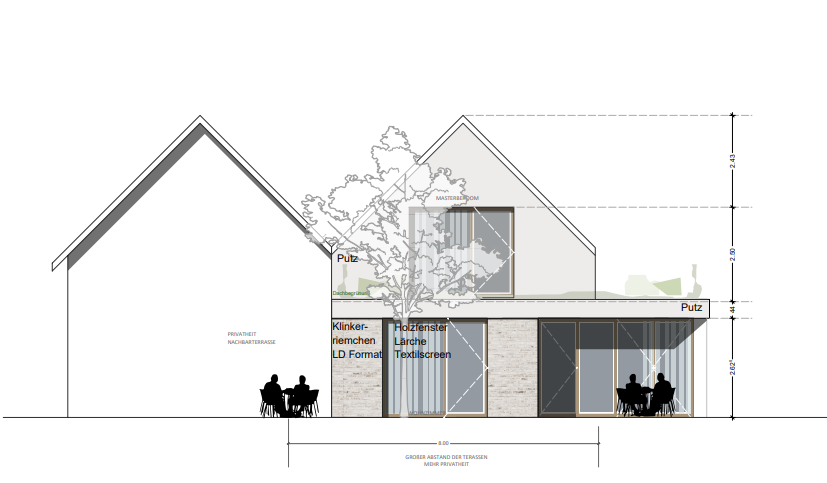

    Die 2,30 Wand ohne Fenster auf einer Seite wären mir bei einer 7,50 Meter breiten Terrasse völlig egal

    Himmelsrichtung? Edith: Ok , Süd ist unten.
    Da wäre dann sonst ein Zaun oder eine Mauer?

    Wer hat eigentlich diese ganzen Beschriftungen in den Plänen gemacht ?
    Der Planer ist wohl kein deutscher Muttersprachler oder wurde das sehr schlecht übersetzt?
    Sieht für mich fast wie ein Katalog Grundriss aus bei dem ein Laie irgendwas geändert oder dazugeschrieben hat
    „privatheit“ fällt mir da so als Beispiel ein, was soll das denn bitte bedeuten?
    Und einen „Master Bedroom“ bezeichnet man üblicherweise dann doch eher als Elternschlafzimmer, besonders wenn er kein eigenes aus dem Zimmer betretbares Badezimmer besitzt.

    Den Sonnenstand kann man sich ja für jede Jahreszeit ausrechnen und damit auch den Schatten.

    Sorry, das war mein Fehler, unten ist WEST. Ich habe das Bild jetzt ein bisschen bearbeitet.
    Sie planen, den Anbau direkt an der Grenze zu errichten. Das bedeutet, dass wir eine Mauer mit einer Höhe von 3 Metern und einer Länge von 2,30 Metern haben werden.

    Du hast Recht, das ist kein Plan, der dem Bauamt vorgelegt wird. Eine Bekannte des Interessenten ist Architektin und hat lediglich eine Skizze angefertigt, wie es aussehen könnte.
    Außerdem habe ich im Text einen Fehler gemacht. Unten ist WEST. Der Nachbar möchte eigentlich an der Grenze einen Anbau errichten.

    Die DHH ist einfach nur etwas länger als eure. Punkt.
    Wenn ich ein bestehendes Gebäude hab und dies ggfs erweitere, habe ich einen Anbau.
    Und eine Mauer wollt ihr doch sicherlich nicht zusätzlich errichten, denn dort ist ja die Fassade vom Nachbar.
    Wenn Mauer, dann in der Verlängerung zu dieser.
    Zur Position: wenn unten W ist, hat der Nachbar ohnehin die Schokoladenseite. Quasi ganztägig Sonne (wenn sie scheint:biggthumpup:)
    Und da diese bekanntlich von oben kommt, hat das so gut wie keinen Einfluss. Es ragt ja nur das EG etwas raus.

    Es gibt ein bestimmtes Baufenster und wenn der Nachbar das Baufenster erweitern möchte, heißt diese Erweiterung ein Anbau. Und die DHH darf nicht einfach so und ohne unsere Zustimmung etwas länger sein. Das ist der Punkt.
    Und meine Frage ist ganau das. Welche Nachteile eine längere DHH für uns haben könnte?
    Die Mauer zwischen den Terrassen darf in der Regel nicht höher als 2 m sein. Aber da unser Nachbar ein Gebäude da baut, wird die Wand deutlich höher und ca. 3 m und das könnte zu einer Verschattung unserer Terrasse/unseres Hauses führen.

    Sorry ich war total verwirrt auf dem Plan steht rechts “unser Eingang”, aber ihr habt die linke Hälfte.
    Die Wand an der Terrasse halte ich als einzelnes Argument eher für harmlos.
    Ist doch positiv dass ihr nicht direkt nebeneinander sitzt.
    Ist so oder so ein Doppelhaus, da ist immer ein Nachbar direkt nebendran
    die Sonne scheint auf der ganzen Welt, auch im Garten und der ist mehr als groß genug da noch alternative Sonnenplätzchen zu schaffen oder eine grill Ecke, Gartenhaus etc Je nach Geschmack
    wer komplett alleine sein will muss eben ein vierseitig freistehendes Einfamilienhaus bauen
    dass der Nachbar allerdings von Haus aus deutlich „größer“ und mächtiger baut macht mir eher Gedanken

    Oben steht "Ost" und dort befindet sich unser Eingang. Ursprünglich waren die Eingänge nebeneinander angeordnet. Allerdings möchte unser Nachbar mit den Änderungen seinen Eingang auf der südlichen Seite haben.

    Ich find's toll, da dadurch ein vor Blicken und Sommerhitze geschützter Bereich auf der Terrasse entsteht. Die Sonnenanbeter können sich ja etwas weiter nördlich auf der Terrasse oder westlich im Garten niederlassen. Außerdem eröffnet Dir das vergrößerte EG des Nachbarn die Möglichkeit, irgendwann mal einen Wintergarten anzubauen.
    Nein. Für diesen Gebäudeteil gibt es keinen Ausdruck, am nächsten käme "Auslucht", aber dazu fehlen die seitlichen Fenster. Ist aber Wortklauberei, denn mittlerweile wissen wir ja was Du meinst. Eine Seitenansicht im Eingangspost hätte allerdings frühzeitig für ein besseres Verständnis gesorgt, ebenso wie ein Lageplan vom gesamten Grundstück mit Nordpfeil.

    Interessant wäre auch euer Grundriss , ich finde es etwas merkwürdig, dass die Planung des Nachbarn so detailliert ist, bei eurem eigenen Haus gibt es nur Außenwände und eine Treppe?

    Ist halt die Planung vom Nachbarn, den muss die Raumaufteilung nebenan nur bedingt interessieren. Für die Beurteilung der Situation aus Sicht des TE wäre das schon eher relevant.
  20. #20 simon84, 04.05.2023
    23.485
    7.029
    Ich fände es schon interessant zu wissen ob Bad an Bad grenzt oder ganz wo anders liegt oder evtl. ein Schlafzimmer direkt neben dem Büro des Nachbarn ist.
    Auch wenn die Wand gut ausgeführt ist, sobald mal die Fenster mal gekippt sind kann es lustige Situationen geben.
    Oder kurz gefasst, gut könnte es sein, wenn der Grundriss ungefähr gespiegelt wäre. Schlafzimmer planlinks nach aussen und planrechts Bad an Bad platzieren und Küche/Wohnraum....
    Wenn planlinks in der Aussenwand keine Fenster möglich sind wird es sowieso etwas spannend mit dem Raumprogramm...
