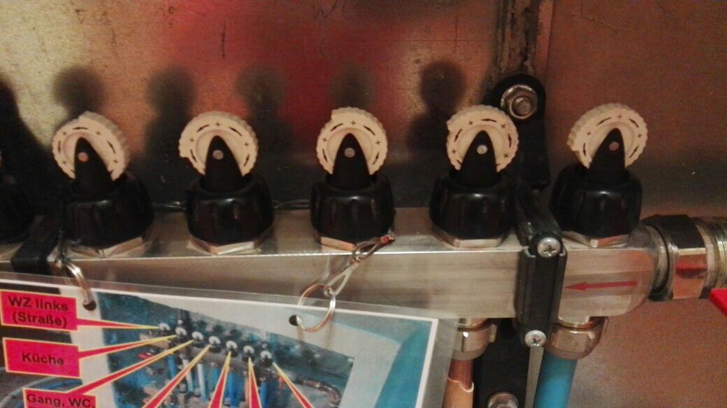

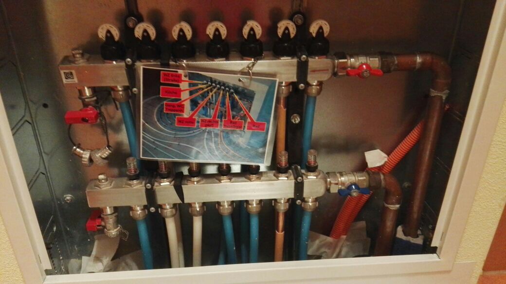

    Hallo Zusammen,
    ich bin ein Neuling wenn es um die Heizung geht die in meinem erst kürzlich erworbenen Haus eingebaut ist.
    Es handelt sich um eine Wärmepumpe von Stiebel Eltron mit Fußbodenheizung.
    Die Verteilung ist von Cosmoline.
    Ich habe jeweils einen Verteiler im EG und einen im OG, 230V Leitungen kann ich in die Verteiler legen, da dort Leerrohre vorhanden sind.
    Zunächst würde ich gerne den unteren Verteiler mit einer Steuerung ausstatten, da es bis jetzt nur Handrädchen gibt.
    Es wäre schön wenn Ihr mich ein wenig beraten könntet zu welchem System ich greifen soll.
    Es sollte haben:
    Thermostatregelung mit funk
    6 Aktoren anschließbar
    dazu die passenden Stellantriebe
    per Handyapp regelbar
    ich habe schon etwas gesucht und bin auf das Homematic IP System aufmerksam geworden, kann man das empfehlen oder gibt es bessere/günstigere Alternativen?
    woher weis ich welche Adapter ich für die Stellantriebe benötige, kann man das ausmessen?
    anbei ein paar Bilder der Verteilung:

    Wieso willst Du den Quatsch einbauen? Lass es genau so, wie installiert und mach einen vernünftigen hydraulischen Abgleich.

    was wären denn die Kosten für einen Hydraulischen Abgleich ca.? es sind 170 m² beheizte Fläche.
    Wenn ich diesen Abgleich machen lassen würd, müsste ich ja theoretisch nie wieder an den Stellhähnen rumschrauben, da ja dann mittels Außentemperatur die Vorlauftemperatur richtig eingestellt wird oder?

    Anderes Forum (haustechnikdialog) und in das Thema einlesen und verstehen. Kosten: Lediglich Zeit, dafür aber 0 EURO.

    Bei einer Wärmepumpe in einem vernünftig gedämmten Haus (ist es das?) ist es normal am besten, durch hydraulischen Abgleich die Vorlauftemperaturen niedrig und damit die WP in einen Bereich mit hoher Effizienz zu bekommen (wie die Vorredner schon gesagt haben). Nachtabsenkungen und anderes Rumgestelle an den Soll-Raumtemperaturen sind oft kontraproduktiv, da bei guter Dämmung damit nicht viel Wärmeverlust eingespart wird, aber zum wieder Hochheizen die WP höhere Temperaturen bereitstellen muss und damit ineffizienter wird. Falls Du einen HT/NT-Tarif hast, verschiebst Du den Verbrauch evtl. in den teureren Tagtarif. Und falls es eine Luft-WP ist (was ist es für eine?), liegst Du mit dem Hochheizen evtl. in den kältesten Stunden des Tages, also nochmal ungünstig.
    Einzelraumregelungen machen höchstens in Räumen mit entsprechender Nutzung wie Schlaf- oder Kinderzimmern Sinn, wo man die Temperatur öfter mal anpassen möchte. Bei guter Dämmung bekommst Du aber auch keine große Tag/Nacht-Differenz hin; kühlt nicht schnell genug aus.

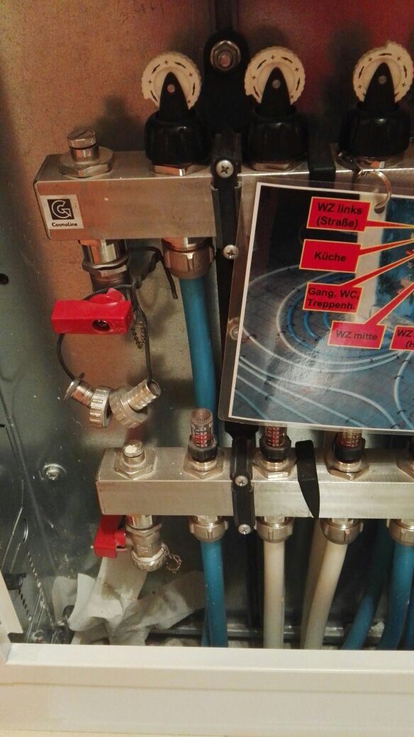

    Zur Heizkreispumpe: Ich habe auch eine GW-WP dieses Herstellers. Die Heizkreispumpe wird da von der WP-Steuerung geschaltet. Wenn das bei Dir auch so ist, kannst Du vermutlich einstellen, wann die Pumpe laufen soll. Schau mal im Handbuch nach "Pumpenzyklen".
    Zu den Abgleichventilen: Deine Durchflussmesser sehen schon aus, als wären die zum Abgleich vorgesehen. Kann man den schwarzen Ring oder den durchsichtigen Teil nicht verstellen?

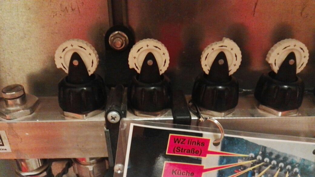

    Also, an dem schwarzen Ring von den durchflussmessern kann ich den durchfluss regulieren, nur frage ich mich dann wozu die oberen Schrauben bei denen ich den durchfluss ebenfalls einstellen kann gut sind?!
    Und pumpenzyklen konnte ich einstellen, bis jetzt ist die Pumpe dauerhaft gelaufen.

    Weiß ich auch nicht. Der Abgleich gehört aber unten gemacht und die oberen Regler müssen dabei voll auf sein. Damit hältst Du Dir offen, mal gezielt Stellantriebe statt der Rädchen zu montieren und nicht dauerhaft den ganzen Abgleich durcheinander zu bringen. Sauber abgeglichen passen die Raumtemperaturen bei voll offenen oberen Ventilen (bzw. mal Stellantrieben). Wenn dann mal ein Kaminofen böllert oder die Sonne reinknallt, dann greift ggf. mal ein Einzelraumregler ein. Normal sollte aber alles offen sein, v.a. bei WP.
