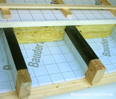

    nach meinem Feuchtigkeitsproblem Winter 2010 kommt es leider immer noch zu Feuchtigkeit auf dem Dachboden unter den V100 Platten.
    Jetzt hatte ich meinen Statiker da, weil ich den Rat von Gunther leider nicht mehr umgesetzt bekomme (Folie unter der Balkenlage durchziehen) oder nur mit extremem Schaden an der fertigen Bausubstanz.
    Er hat mir jetzt folgende Dämmung empfohlen. Glaswolle raus und dann nochmal die Balkenlage eingepackt wie bei einer nachträglichen Dachdämmung. Dadurch wäre nach oben alles dicht.
    Jetzt würde mich mal eure Meinung dazu interessieren. Hat das schon mal jemand so gemacht hier im Forum?
    Hier auf dem Bild dargestellt:
    Platten würden dann unverschraubt einfach auf die Folie gelegt werden.
    Befürchte nur, dass die Balken dann faulen wenn ich das ganze von oben wieder begehbar machen möchte.
    Wobei hier bei dem Bauder System sogar ja nochmal eine Aufsparrendämmung nachträglich durchgezogen wird.

    Der teufel steckt im Detail. Holen Sie lieber einen Fachmann, dann klappt es auch mit der Bauphysik. Ich habe bisher in den seltesten Fällen erlebt, das eine nachträglich eingebaute Dämmung incl aller Folien von einem Laien vernünftig ausgeführt wurde. Im Regelfall steht der Fachbetrieb ein paar Jahre später für die weitaus teurere Sanierung dann sowieso vor der Tür...:bau_1:
