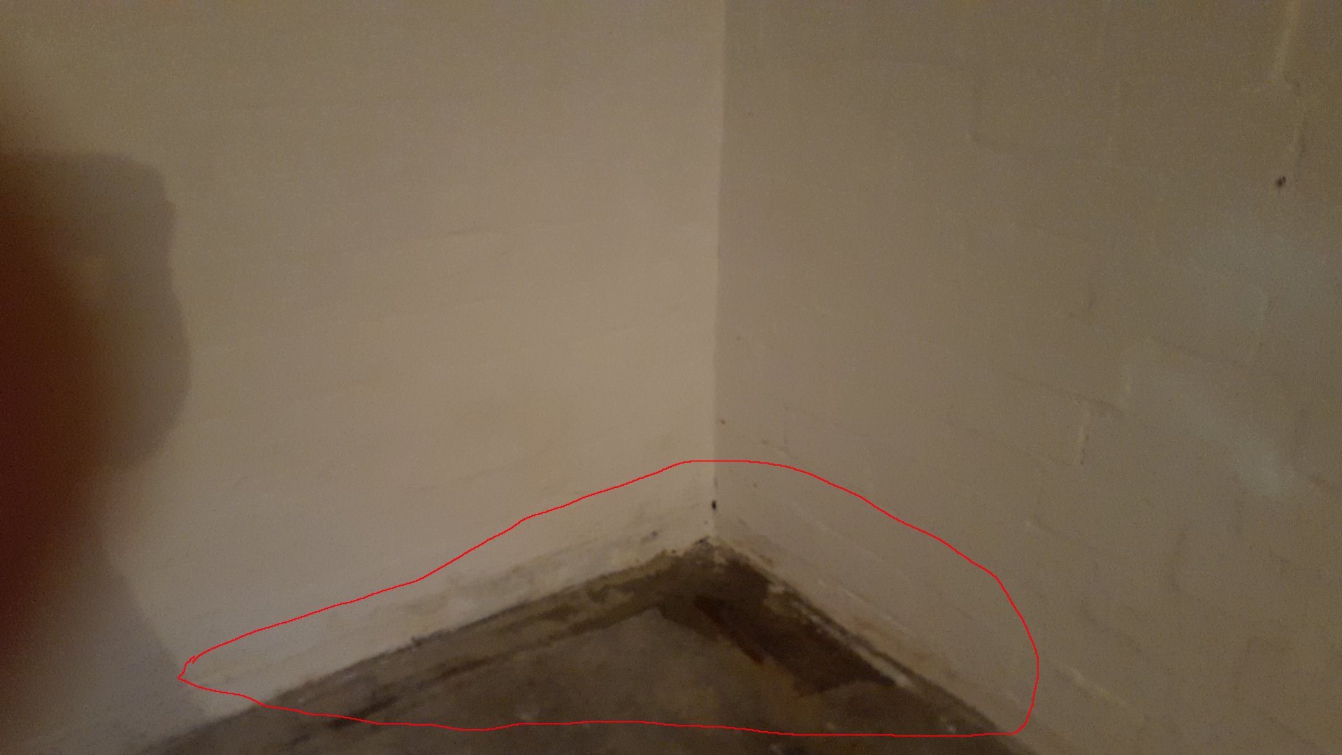

    Sie befindet sich an der Nordseite des Hauses innenseitig neben der Kellertür. Die Wand ist in diesem Bereich nass. Am Boden hatte sich sogar eine kleine Pfütze gebildet. Die Stelle ist laut Hausbesitzer erstmalig aufgetreten und auf den ausgiebigen Regen mit entsprechender Einrichtung zurückzuführen. Ansonsten ist der Keller laut Besitzer bislang trocken gewesen. Ob eine vertikale und horzizontale Abdichtung besteht, weiss ich nicht.
    Die Feuchtigkeit zieht sich von der rechten unteren Ecke des Raumes circa einen Meter an der Außenmauer entlang. Auch die andere Wand (innen) ist betroffen. Die Feuchtigkeit ist nach oben relativ scharf begrenzt und Endet circa 15 cm über dem Boden. Darüber fühlt sich die Wand trocken an. Genauere Details siehe Foto.

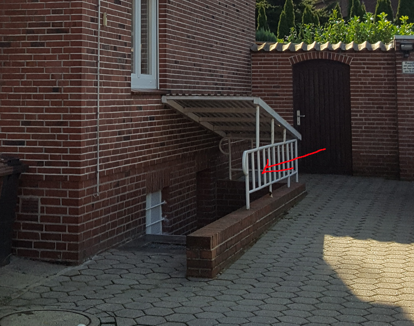

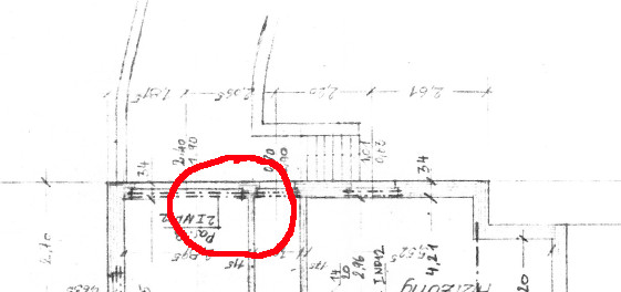

    Draußen befindet sich rechtsseitig der Ecke die Kellertreppe, die weiter rechts hochführt. Gegeenüber der Wand befindet sich Erdreich.Vorher war in diesem Raum eine Kellergarage mit einer entsprechenden Auffahrt. Das Garagentor wurde zugemauert und die Auffahrt zugeschüttet. Vielleicht ist die Erde im Bereich der Auffahrt noch verdichtet und staut sich dann bei anhaltenden Niederschlägen und der Mauer zur Treppe genau dort. Bauplan und Foto anbei.

    Das aufgefüllte Material wird vermutlich Hohlräume enthalten, die bei Regen wie eine Badewanne wirken und das Wasser speichern bis es sich einen Weg gesucht hat.
    Wäre eine Möglichkeit und würde die Aussage des Verkäufers bestätigen
    Abhilfe: Schwierig und teuer weil ja alles fertig hergerichtet ist.

    vielen Dank für die Antworten. Den Badewanneneffekt kann ich mir auch gut vorstellen. Allerdings ist die Garage bereits seit mindestens 25 Jahren nicht mehr im Keller. So ungewöhnlich war die Wetterlage nun auch nicht. 5 Tage Regen und entsprechende Windrichtung ist um Hamburg ja jetzt nicht so ungewöhnlich.
    Bezüglich der Behebung wollte ich jetzt keine 5 stelligen Beträge ausgeben. Die Stelle wo das Wasser einsickert ist ja räumlich klar begrenzt in der Ecke Kellertreppe zur Kellerwand. Hier staut sich das Wasser wahrschinlich bei anhaltenden Niederschlägen mit entsprechender Winrichtung.
