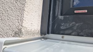

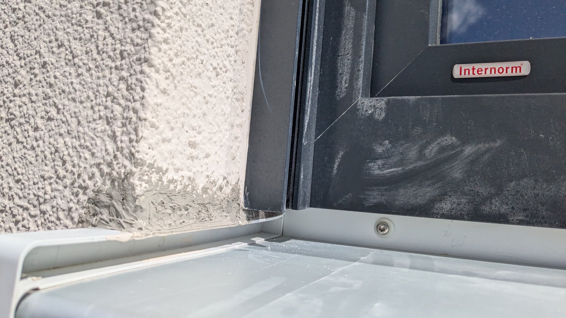

    Hoffentlich hast du einen Teil der Rechnung zurückbehalten. Mein Ziel wäre ja, dass man sich mit der Baufirma finanziell einigt. Im nächsten Schritt würde ich dann nochmals (mit einer kompetenten Person) auf Ursachenforschung gehen und den Mangel beheben. Die Baufirma den Schaden beheben zu lassen, käme für mich nicht in Frage.

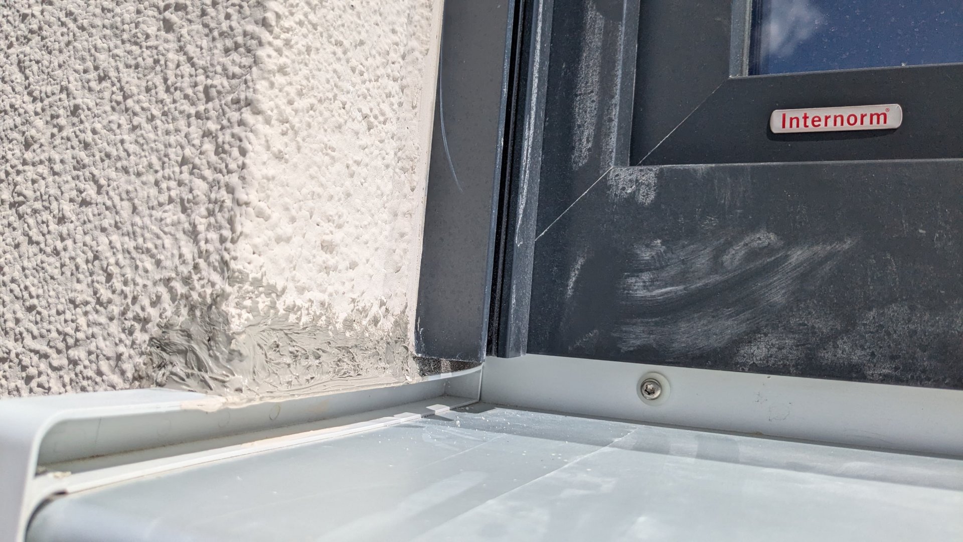

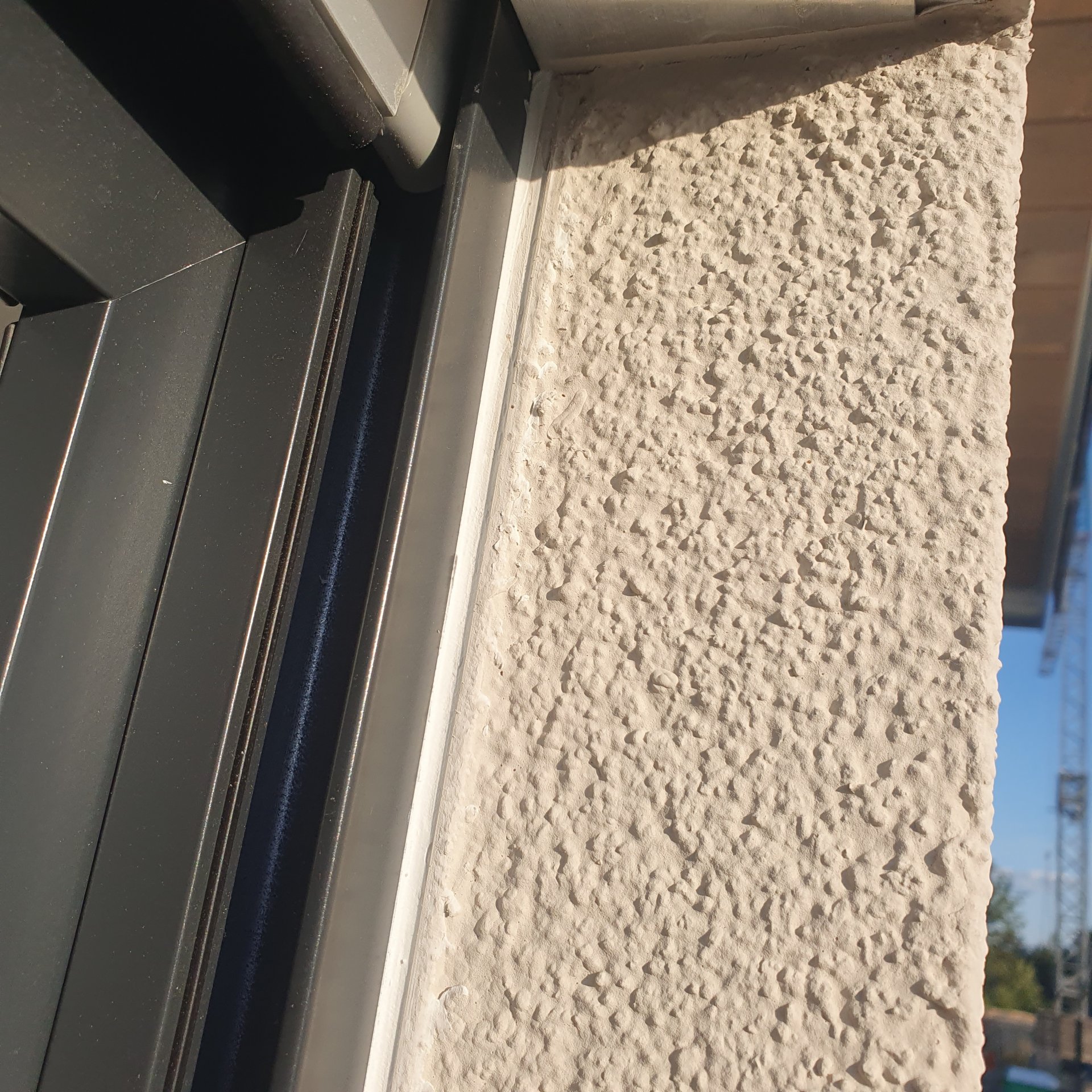

    Habe mir den Tread + Bilder nochmal in Ruhe durchgesehen. Die Ursache liegt m.E. in der Fensterbank. Da ist im Bereich der Endstücke etwas nicht in Ordnung. Sobald der rechtliche Teil geklärt ist, würde ich bei einem der betroffenen Fenster die Endstücke von Putz befreien und die FB abschrauben. Dann alles nochmal fachgerecht mit zweiter Dichtungsebene unter der FB neu aufbauen und schauen ob das von Erfolg gekrönt ist.

    Hatte den Tread bereits verfolgt u. ihn jetzt nochmals durchgesehen. Da waren ja schon einige hier aus dem Forum dran. Leider kann ich die genaue Ursache für die eindringende Feuchtigkeit nicht benennen. Das es an den Fenstern liegt, halte ich für sehr unwahrscheinlich (aber nicht für ausgeschlossen).
    Um den Ausbau einer Fensterbank zu vermeiden, könnte man wie folgt vorgehen:
    - die Bereiche die man für undicht hält (also die seitlichen Putzanschlüsse, der Bereich unterhalb der Rolladenführung etc.) mit einem Klebeband (z.B. KIP Steinband) abkleben
    - mit Gartenschlauch Regen simulieren oder warten bis es regnet
    Hört sich jetzt vielleicht etwas banal an, ist aber die minimalinvasivste Methode.

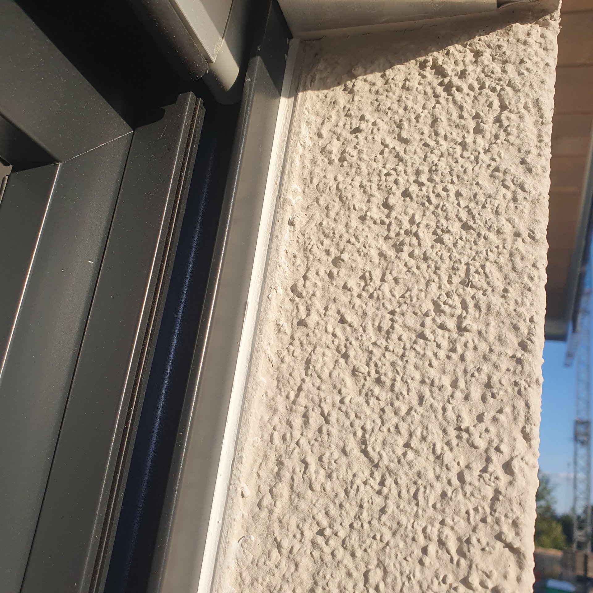

    Nachdem wir die Sache nun dem Anwalt übergeben hatten, hat der Anwalt der Baufirma einen Gutachter beauftragt. Dieser war diese Woche vor Ort. Vertreter der Baufirma und der Gutachter sind zu spät und mit 5 Sekunden Differenz vorgefahren... Während des Termins hat der Gutachter mehrfach erwähnt er kennt die Baufirma nicht...

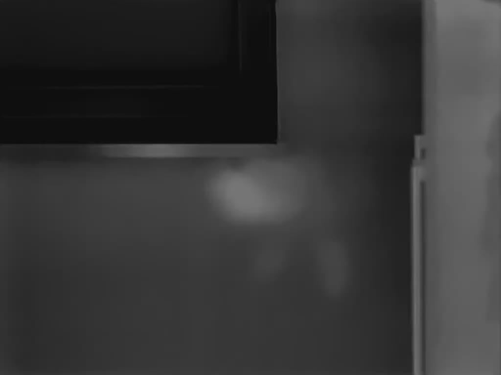

    Er kann nicht feststellen woher die Nässe kommt - es kommt aber definitiv von Außen da ist er sich sicher. Die Baufirma soll jetzt außen etwas dauerelastisch ausspritzen und dann schauen wir mal ob es wieder feucht wird...

    Zwischenzeitlich wurde ein Fenster "verbessert"... Die Gleitprofile und Anputzleiste wurden einfach mit Dichtstoff zugeschmiert...
    Nach Regen und Wind ist es innen wieder feucht... Die Baufirma sagt alles einwandfrei das kommt garantiert nicht von aussen...

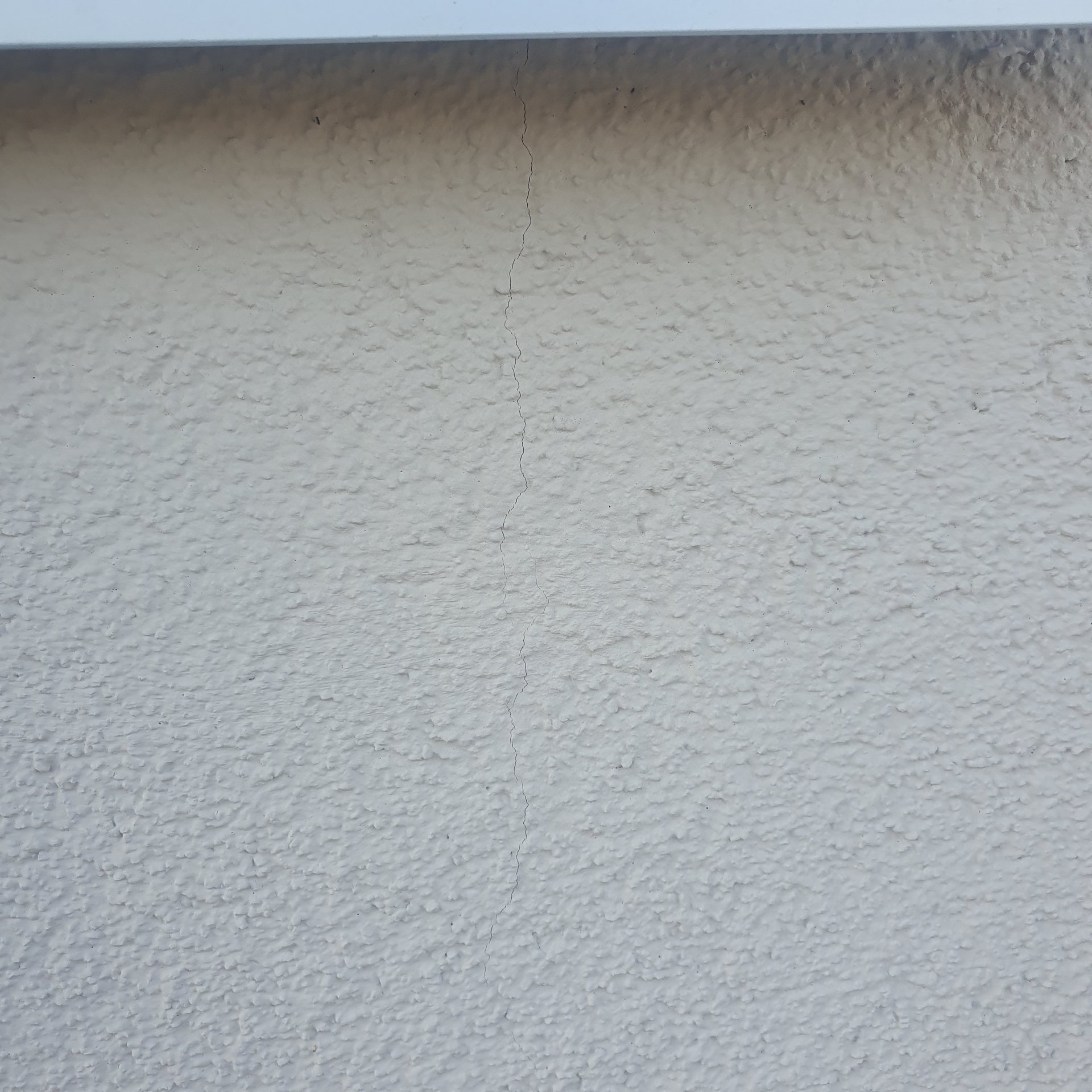

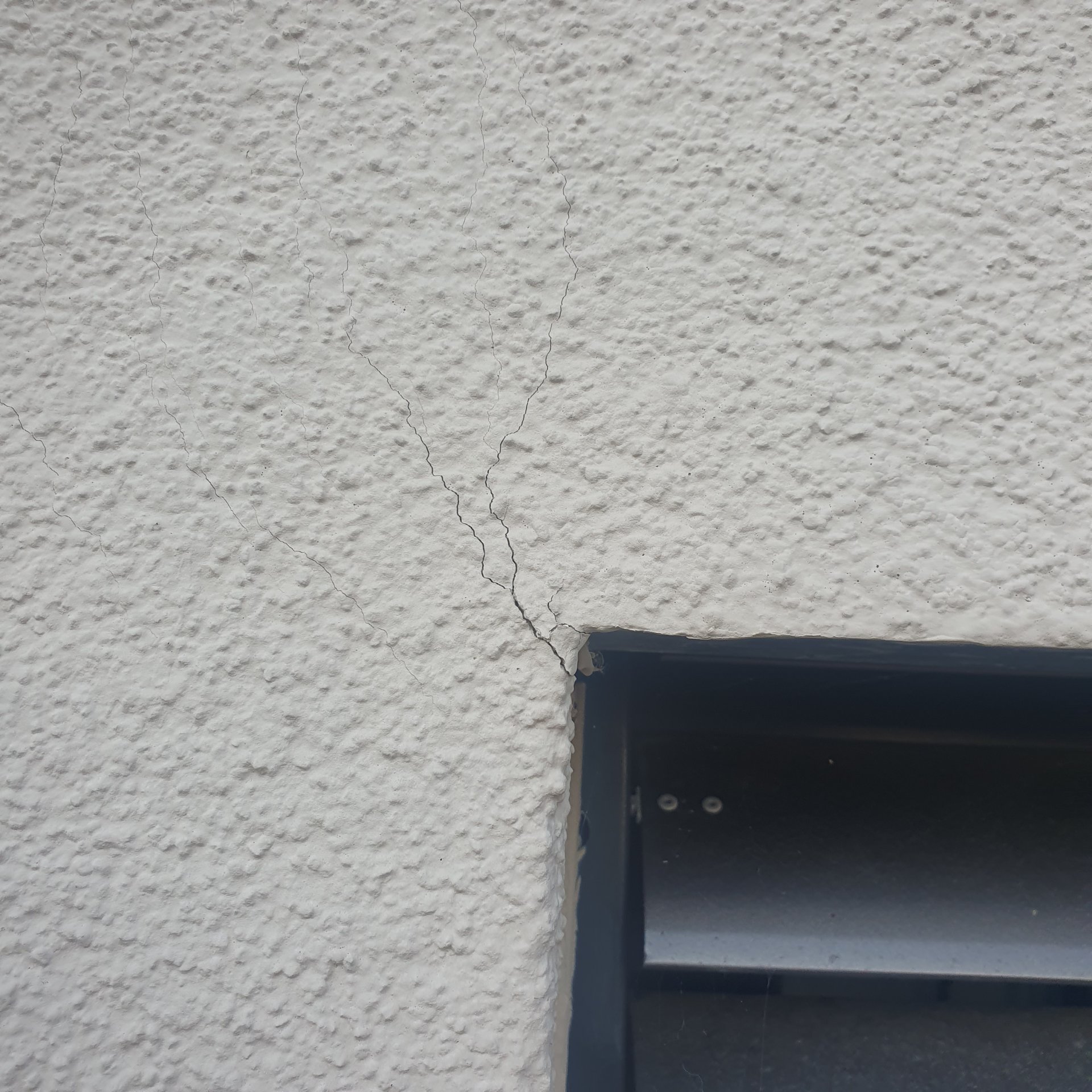

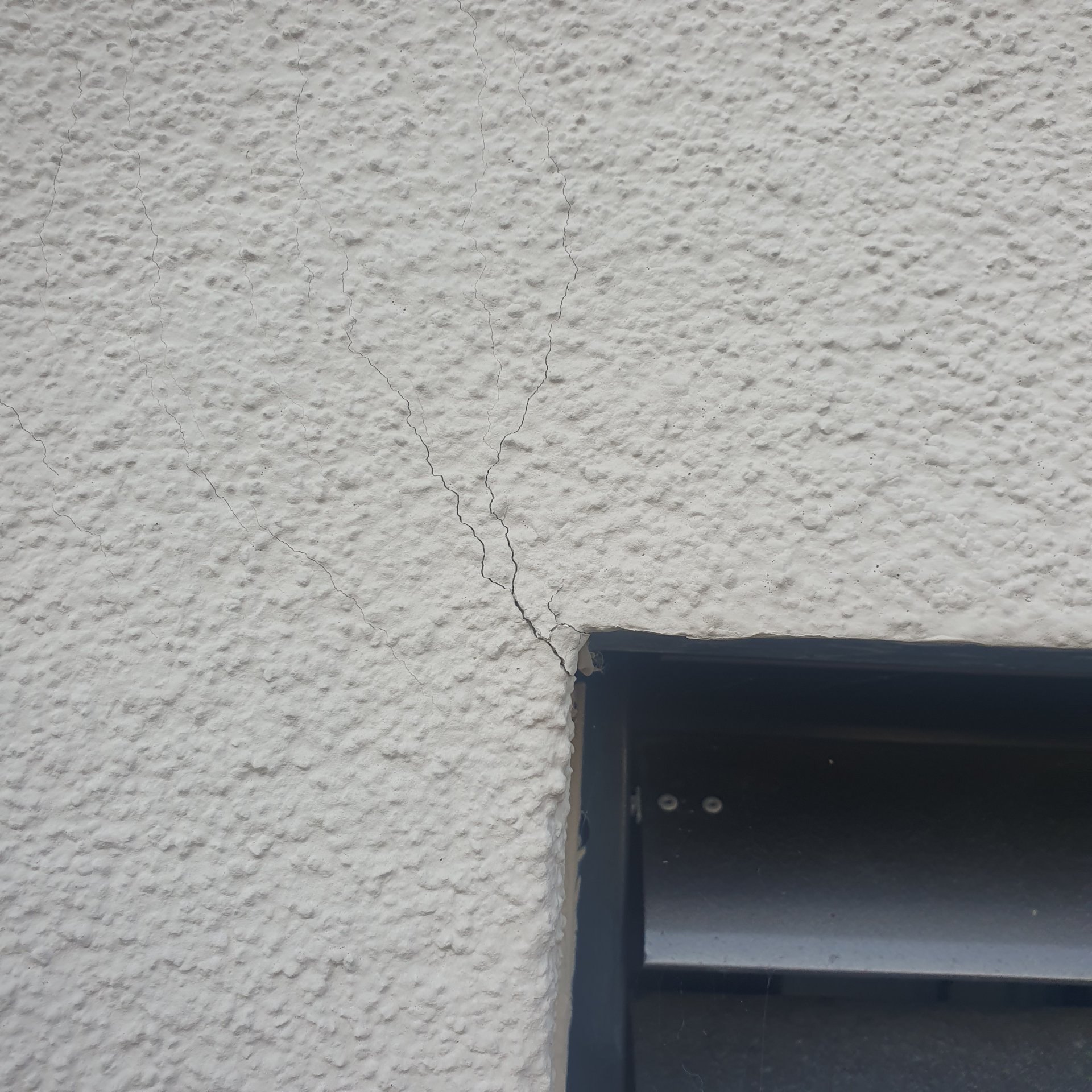

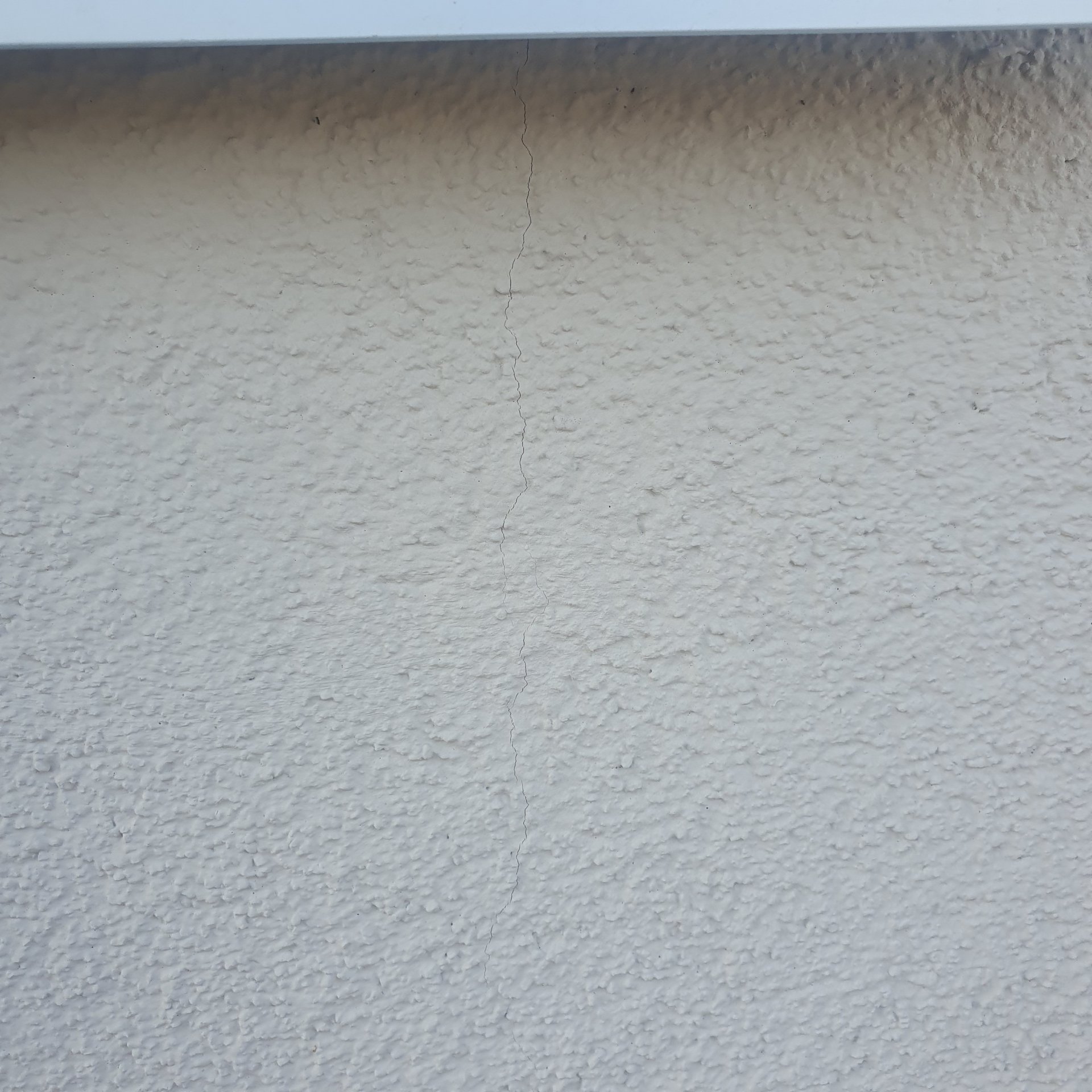

    Der Fensterbauer hat uns gestern noch auf Risse aufmerksam gemacht... nahezu alle Ecken an Rollokästen sind betroffen, unter fast allen Fensterbrettern und auch so in "freier Fassade"... teilweise über 1m lang :/
