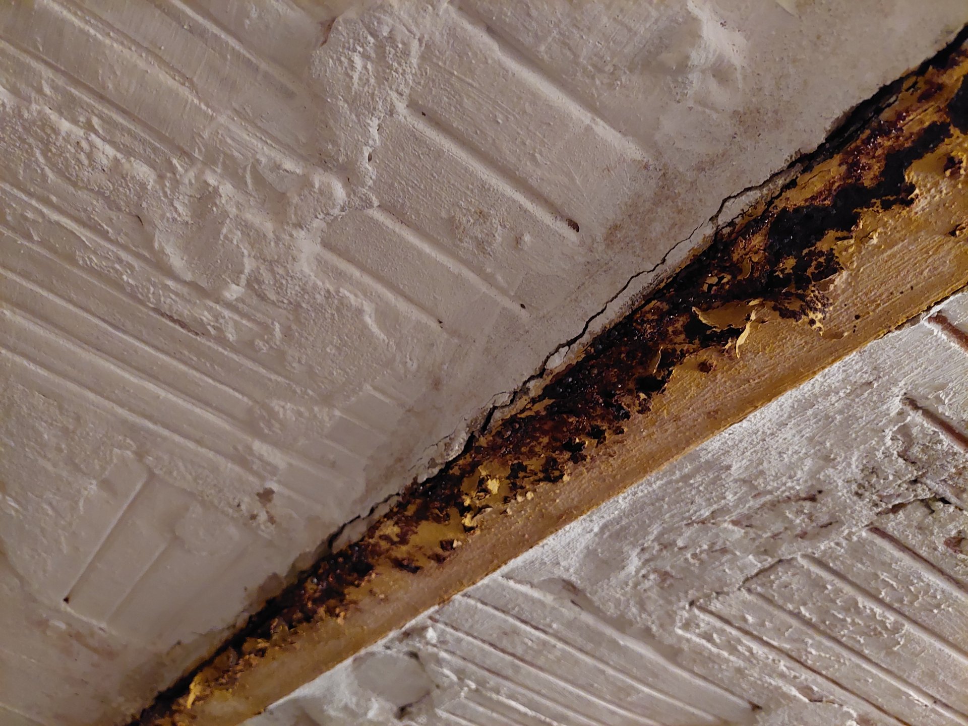

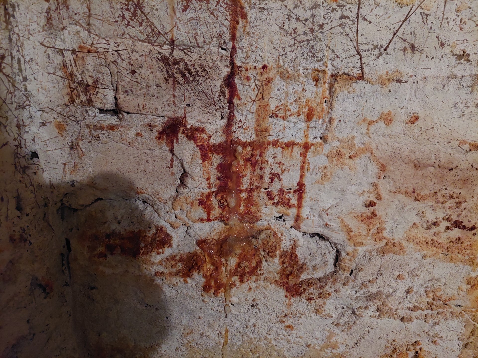

    Ich überlege ein Reihenhaus zu kaufen. Folgende Eckdaten:
    1933 erbaut
    2004 komplett saniert, wohl incl aller Rohre
    Teilunterkellert mit Naturboden, d.h. Steine auf Sand
    Nachbarbebauung wohl ohne Keller
    Probleme mit Grundwasser sollen nie gewesen sein, da sehr tief liegend
    Keine Dämmung von außen/innen/ Kellerdecke, keine sonstigen Abdichtungen bekannt
    Haus von außen bis 2m Höhe mit Efeu zugewachsen

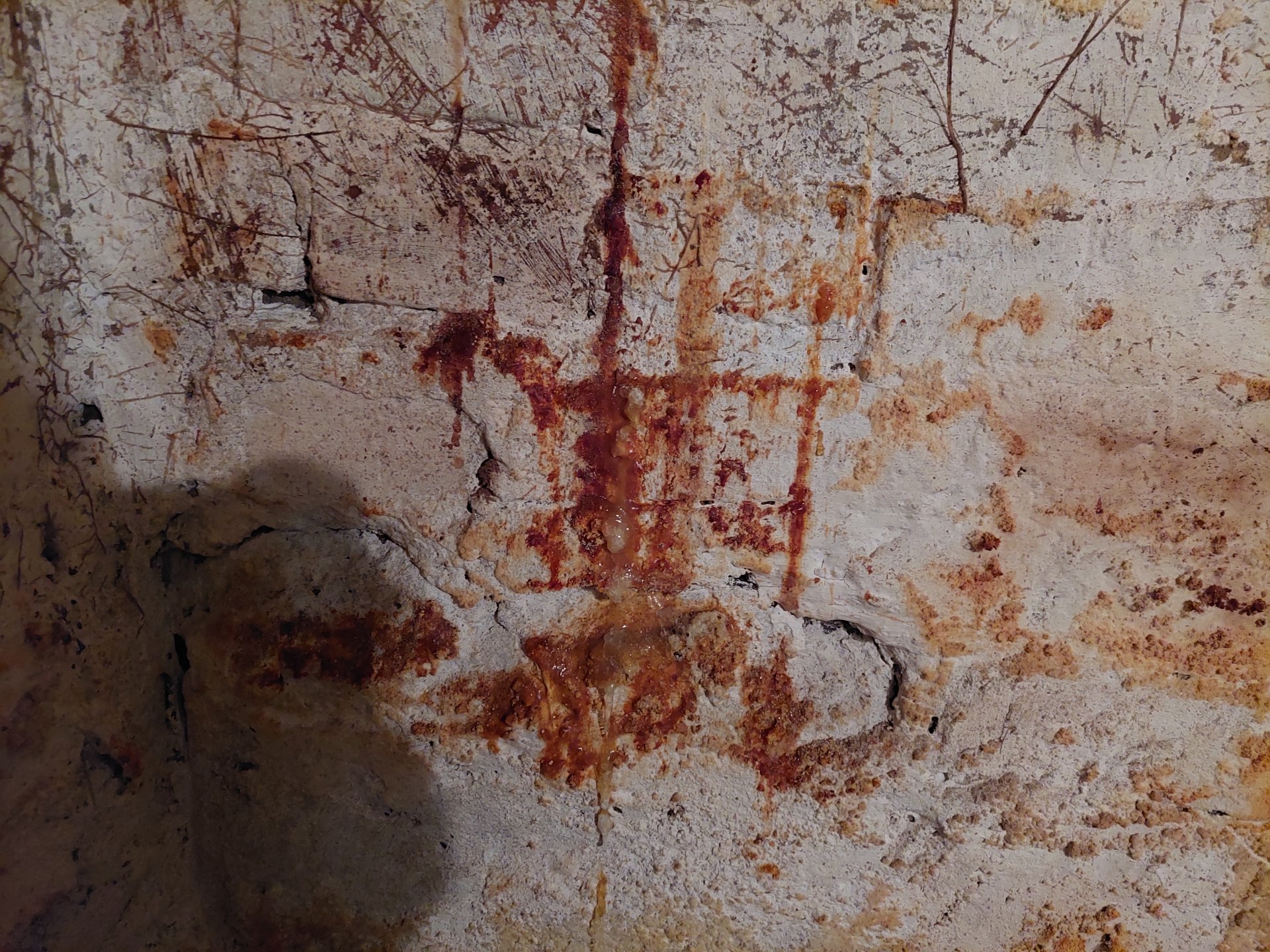

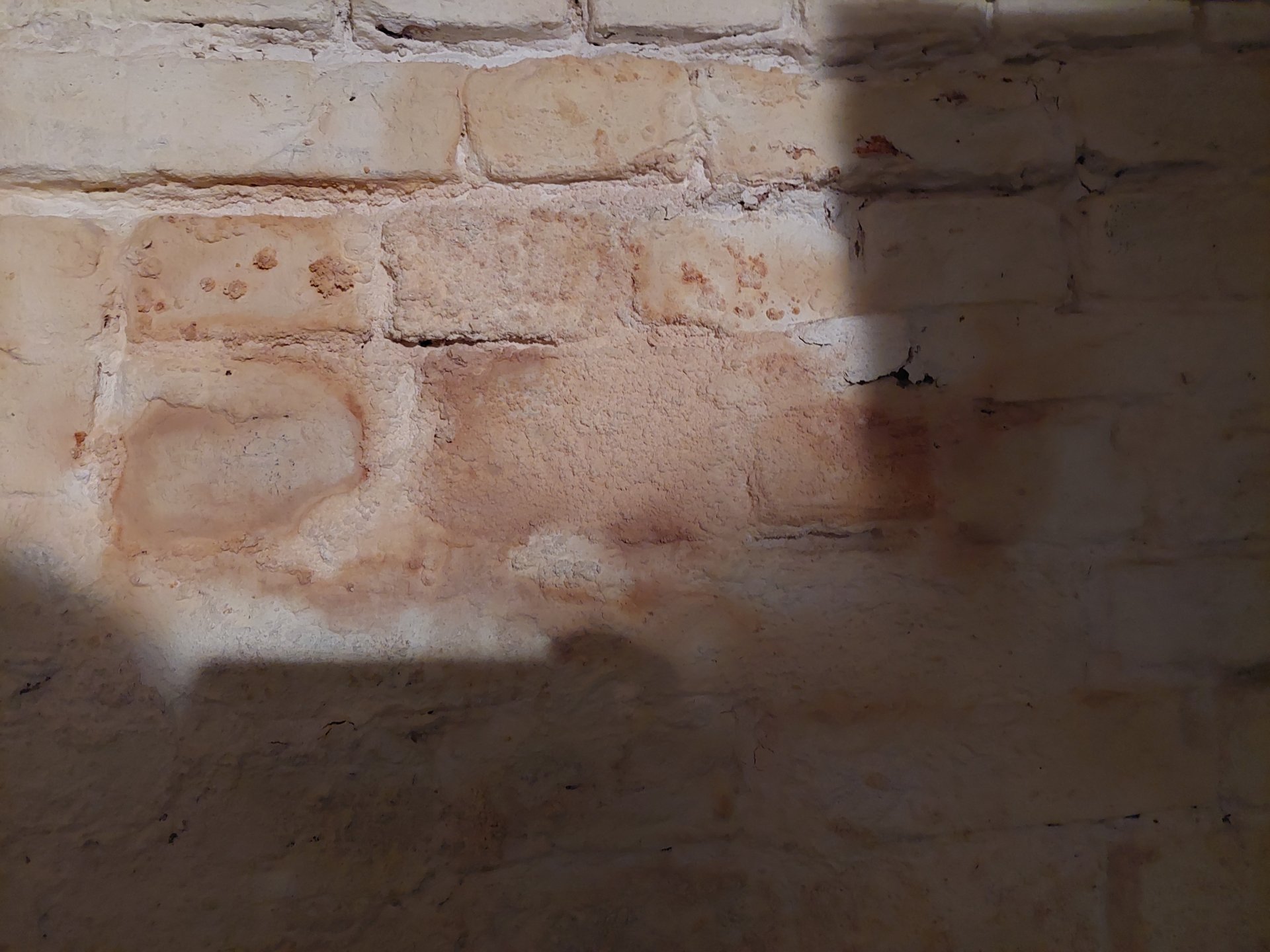

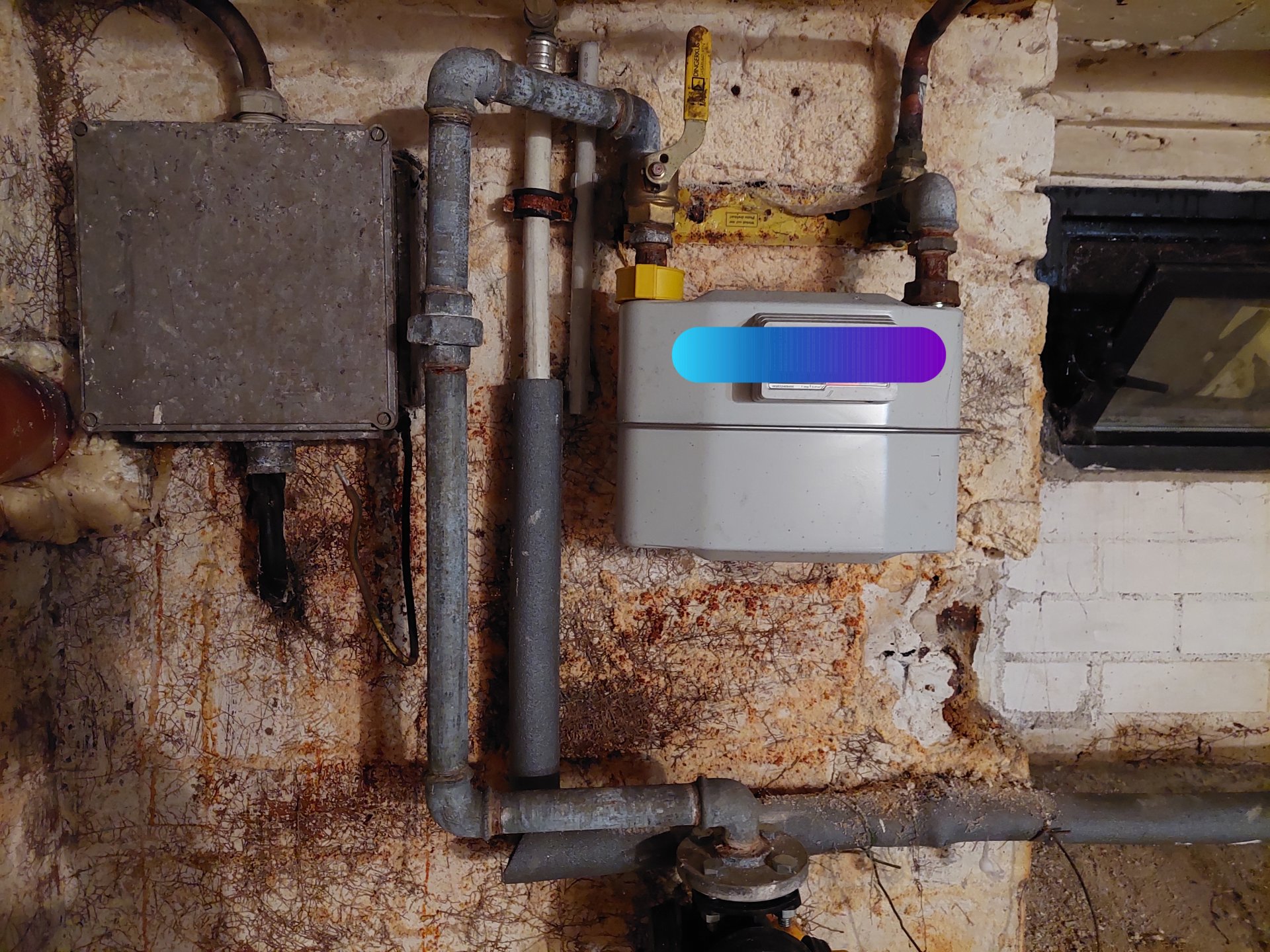

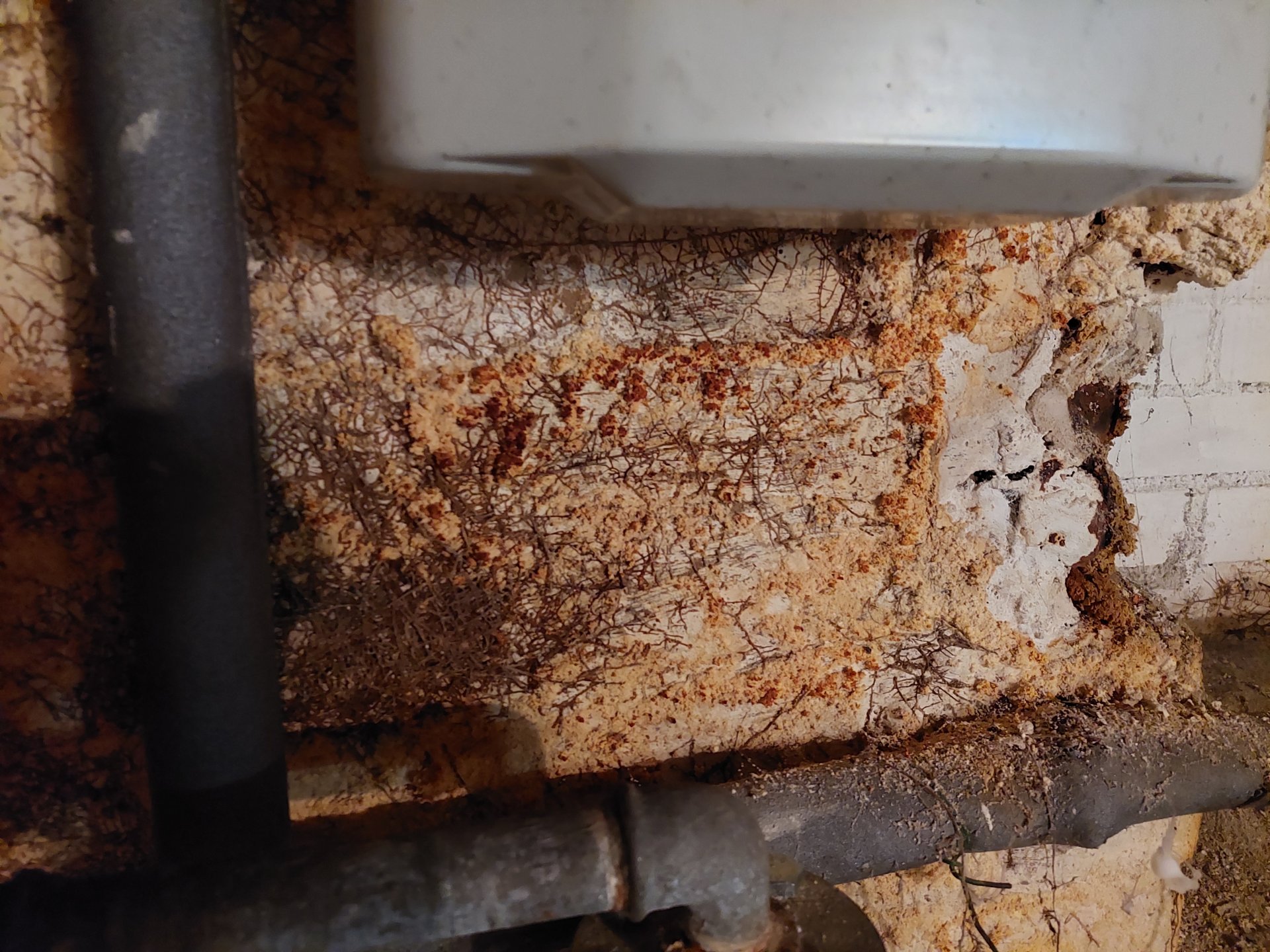

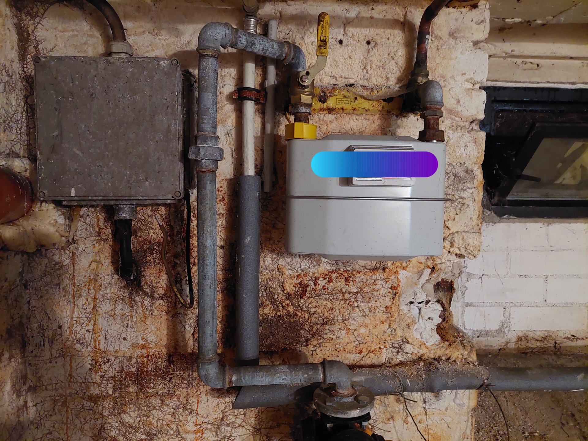

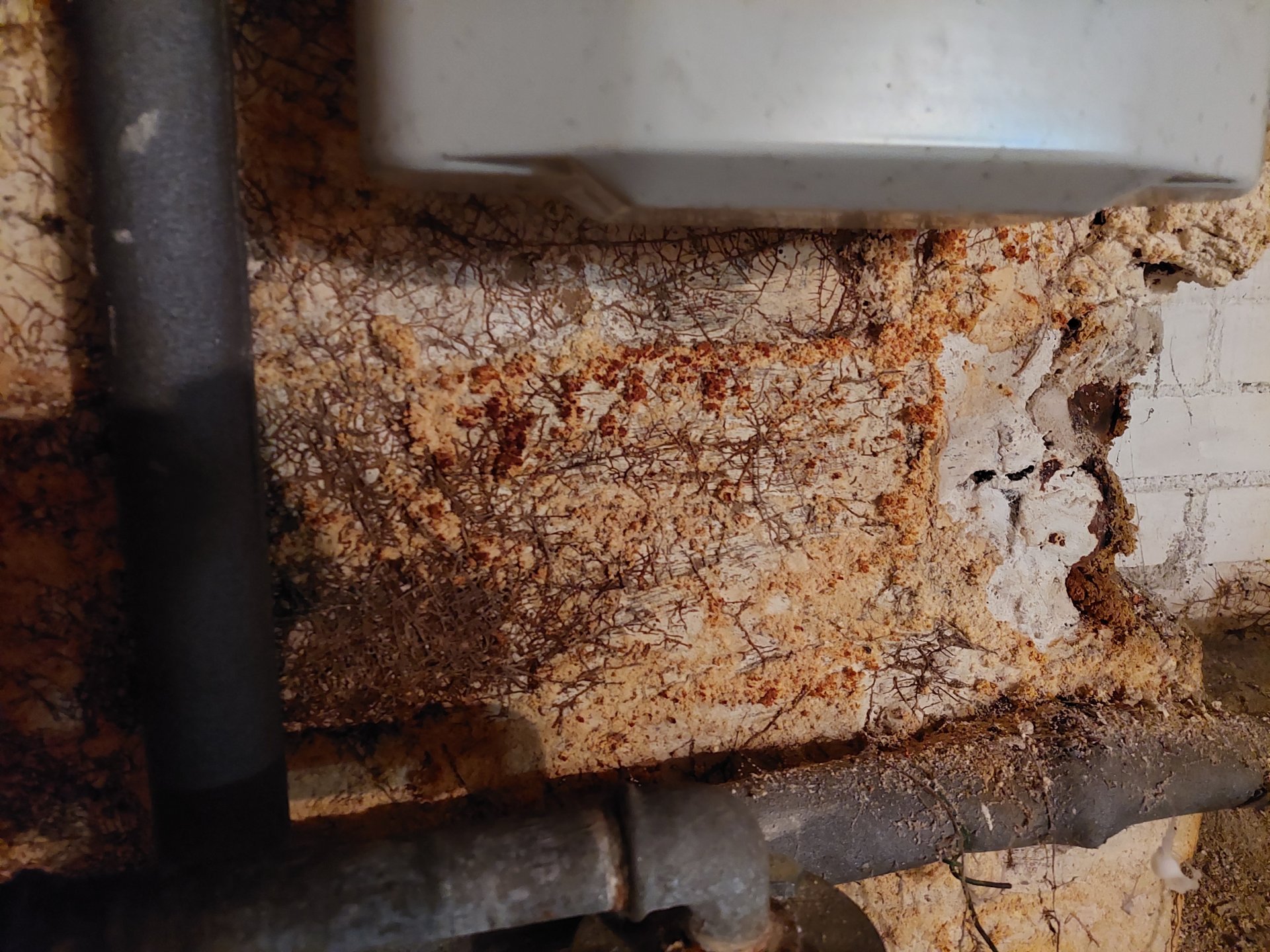

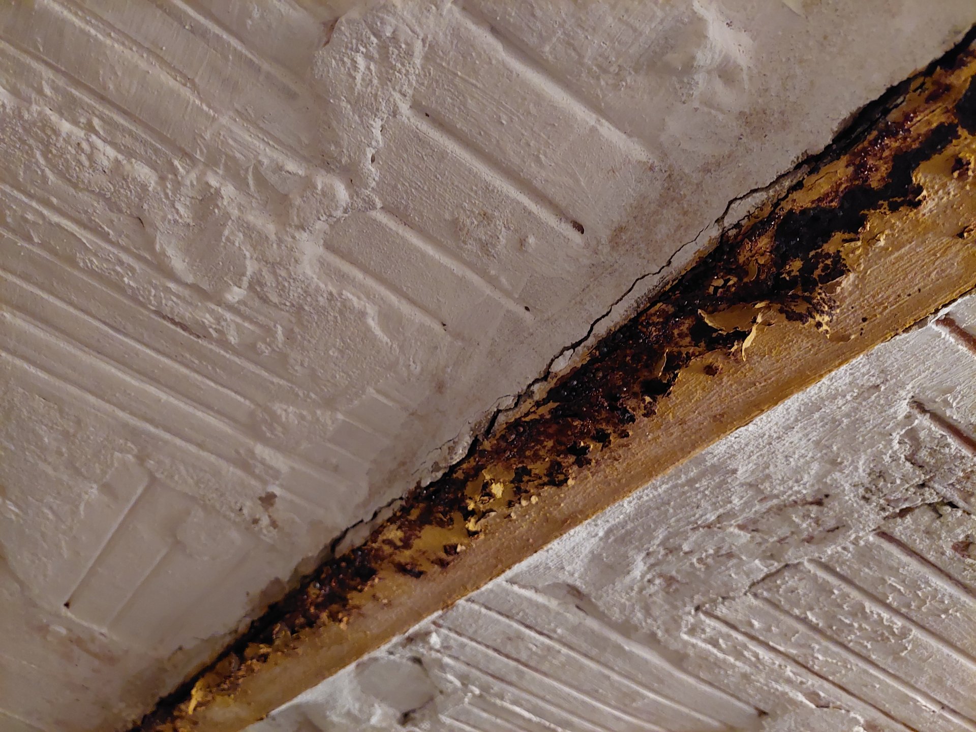

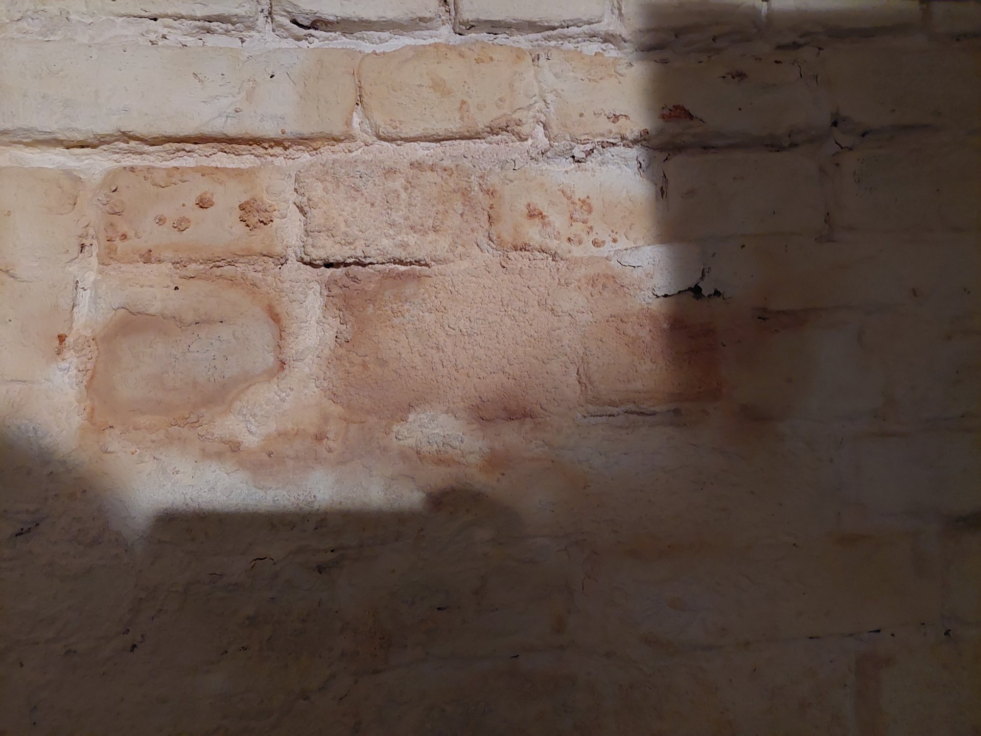

    Die Wände waren bei der Besichtigung klamm. Es Kamen Wurzeln des Efeu durch die Wand. Metallstreben sind rostig. Eine seltsame Flüssigkeit ist an der Wand getrocknet, evtl. Salpeter.
    Seht ihr hier grobe Probleme? Muss da akut was gemacht werden?

    Wenn ich die verrosteten Schellen, Hausanschluss und Rohre sehe muss da was passieren. Auch fehlt die Erdung. Da hängt nur das Alu rum. Wäre zu prüfen ob die Elektroinstallation auch noch Alu ist! Kommt dann noch eventuell dazu wenn nicht schon mit eingeplant ist

    1.) Wäre das ein KFZ würde man es als wirtschaftlicher Totalschaden betrachten.
    2.) so billig kann das Ding gar nicht sein um die Sanierungskosten zu rechtfertigen.
