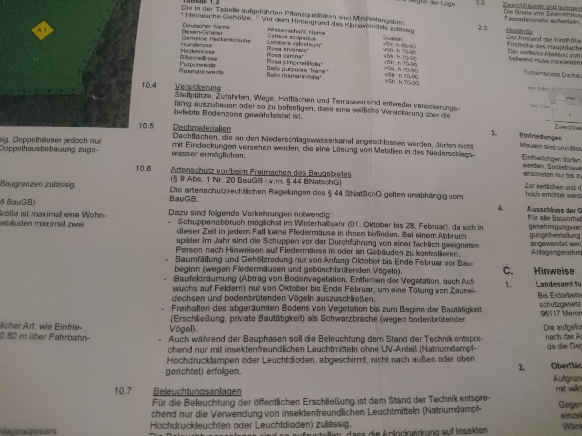

    Vor einem Jahr haben wir einen Bauplatz gekauft und sind jetzt so weit das es los gehen kann. Baugenehmigung usw ist alles fertig, haben es aber jetzt erst geschafft abzustecken und zu nivellieren. Würden jetzt gerne mit dem Aushub anfangen. Das Problem ist das laut Bebauungsplan erdarbeiten nur vom 01.10. - 28.02 erfolgen dürfen. Was kann uns passieren wenn wir jetzt nächste Woche noch mit dem aushub starten ? Falls ich Informationen vergessen habe bitte sagen dann werde ich alles was benötigen wird noch hochladen.

    Hier der Ausschnitt aus dem Bebauungsplan. Dumme Frage, wer fängt in den Winter rein an zu Bauen? Bzw in dem genehmigten Zeitraum?

    Wo steht da, dass der Aushub nicht erlaubt ist?
    Aus meiner Sicht geht es doch in dem Text nur um Abbruch von Schuppen, Baumfällung, Bodenvegetation und Beleuchtung.
    Wenn du also nichts abzureißen und nix zu fällen hast, bleibt die Bodenvegation. Kommt also darauf an, wie stark diese vorhanden ist und diese Zauneindechsen und Bodenbrüter gestört werden.

    Das ist ein alter Acker der vor 2 Jahren zu einem. Neubaugebiet gemacht worden ist. Da ist lediglich ein bißchen ungraut auf der Wiese und das wars.

    Welcher der Verbote tangiert dich jetzt? Die Baufeldräumung?
    Meine Meinung: Wenn du per Hand das Ungraut weg machst, wird vermutlich keiner was sagen. Die Zauneidechsen, Bodenbrüter und andere wirst du dabei sicher sehen und nicht gleich töten. Oder du rückst gleich mit dem Bagger an. Der hat das in 10min frei, so schnell kann das Umweltamt gar nicht gucken :). Nimmt natürlich keine Rücksicht auf die Tiere, die die Verordnung schützen will.
    Wie machen es denn die Nachbarn?

    Bei dem Querulanten als Nachbarn würde ich das partout nicht ohne Absprache mit dem Bauamt machen. Vielleicht kann man ja einen Ortstermin mit dem Umweltamt erwirken.
