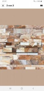

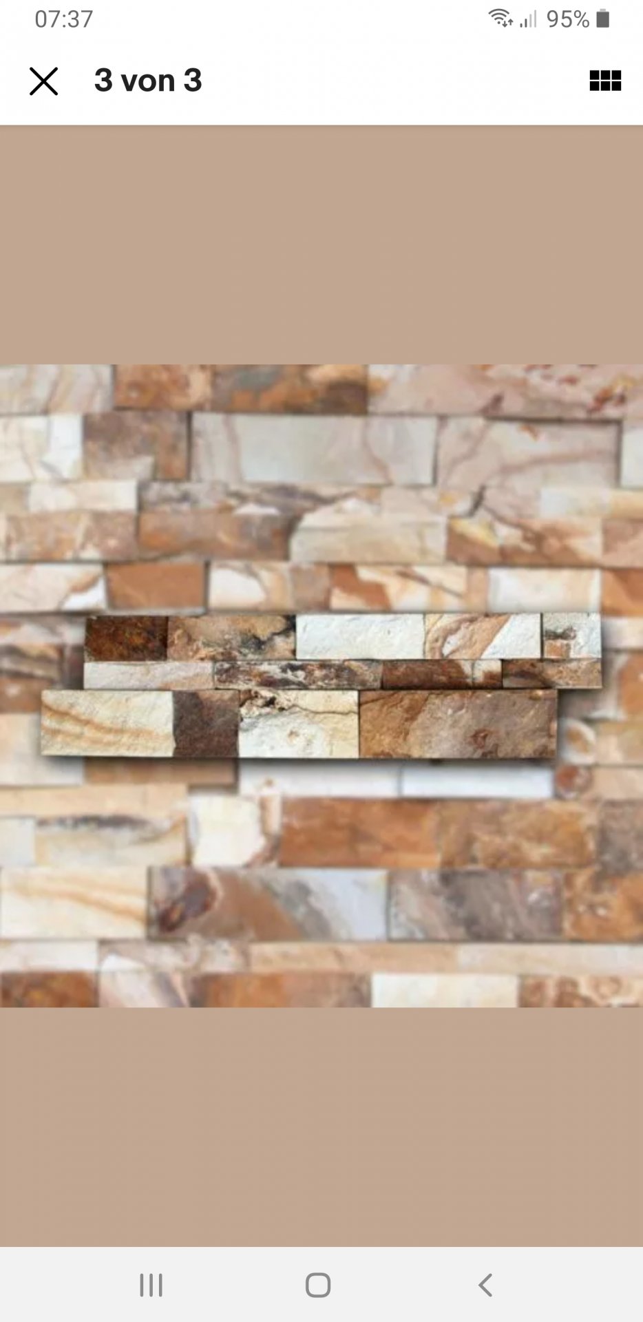

    Hi.
    Habe an mein Haus im Sockelbereich buntsteinputz drauf. Nun möchte ich aber Naturstein drauf kleben.
    Muss ich denn Buntsteinputz entfernen oder kann ich erst Spezialgrund für Naturstein und dann Naturstein drauf kleben?
    Danke schon mal für eure Antworten

    Runter oder Epoxy mit Quarzsand vorziehen, bleibt allerdings immer noch ein Risiko je nach Verbund Haftung des alten Buntsteinputz zu den dahinteriegenden Schichten.

    Danke für die Info erst mal.
    Ich habe eine extra Grundierung für Naturstein. Ist auch mit Quarzsand.
    Ob das eventuell reicht

    Wenn der Buntsteinputz fest ist, kein Hinterlaufen möglich ist eventuell und Ihre Natursteinblender nicht zu schwer sind.

    Was sagt das Datenblatt zu den Inhaltsstoffen der Grundierung?
    Ist sie für Außenanwendung zugelassen?
    Besser beim Hersteller nachfragen,
    ansonsten eine Platte verkleben und nach dem Abbinden versuchen diese abzuziehen.

    Dann weisst du aber auch nur ob diese eine Platte fest ist/war.... Kann trotzdem sein, dass es an anderer Stelle anders ist...
