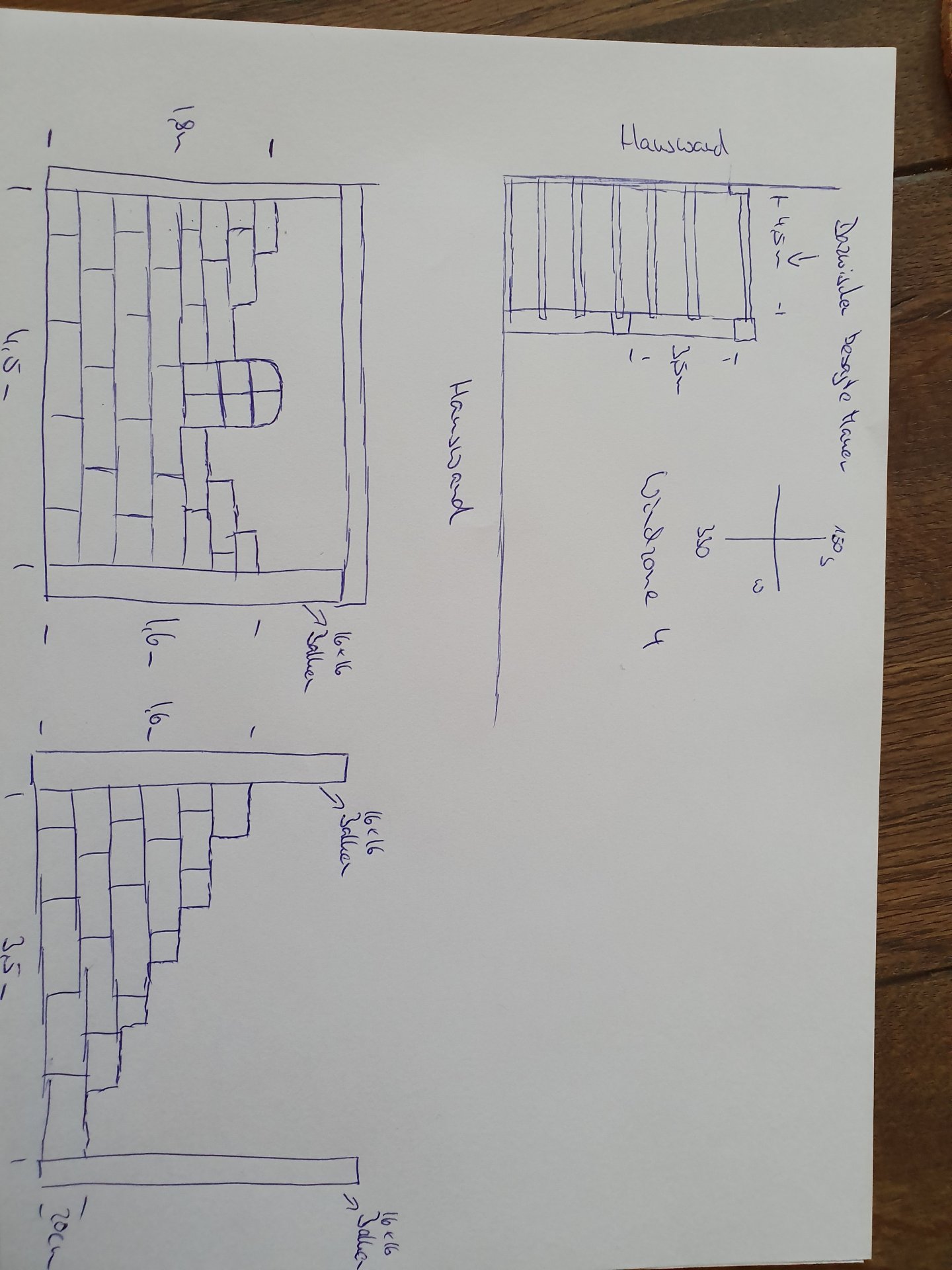

    Wenn’s möglich ist kannst du versuchen, ein U-Stahlprofil eingespannt ins Fundament zu betonieren,
    das U so breit, dass die Steine umfaßt werden oder mehrere lange Schrauben/dünne Gewindestangen von außen durchbohren und in die Lagerfugen einlegen.
    Holzpfosten mit einer Strebe oder beidseitigen Seilabspannung wäre auch möglich
